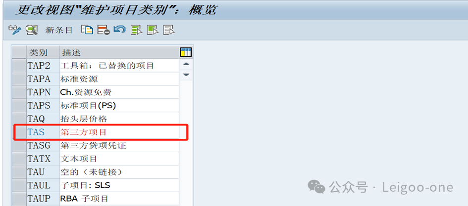

2、定义项目类别VOV7
路径:SPRO-销售与分销-销售-销售凭证-销售凭证项目-定义项目类别
双击,进入详细设置,
【出具发票相关】:可以选择“F”-表示参照销售订单来出具发票;一般都是A-根据交货单开发票,因为第三方销售无需做发货单,由供应商直接送货给客户,因此按照销售订单开票。

这一步不能漏。销售订单里面的行项目为什么会自动带出TAS,是因为物料主数据中销售视图2的项目类别组维护为BANS,系统通过BANS带出TAS,这是配置决定的。在前台销售订单,根据“销售组织+分销渠道+产品组”可以匹配相应的订单类型;“订单类型+项目类别组(物料主数据销售字段)”,又可以匹配到相应的项目类别。

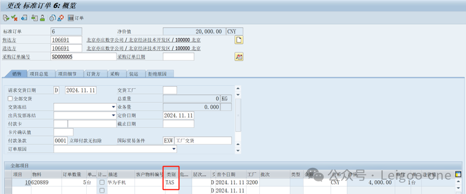

输入采购订单编号,客户、物料、订单数量、类别(TAS自动带入)金额。
双击行项目,点击计划行,计划行类型自动带入CS
第三方销售的关键点就在这两个地方,项目类别和计划行类别,其他的其实都差不多。
保存销售订单,标准订单已保存。自动生成采购申请:VA03;输入订单号,执行,双击行,查看计划行,生成了采购申请编号10000005
