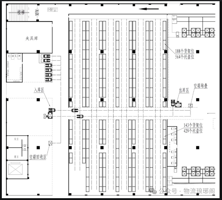

1、功能区域划分
    • 入库区:用于接收新到货物,进行初步检验和登记。
    • 存储区:根据货物的性质、尺寸、重量、周转率等进行分类存放。例如,设置快流区和慢流区,分别存放周转快和周转慢的货物。
    • 拣选区:方便拣选货物进行出库操作。
    • 出库区:对拣选好的货物进行复核、打包和发货。
    • 退货区:专门存放退货或不合格的货物。

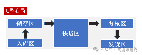

1)U型仓库
U型仓库是最常见的仓库类型,其布局采用半圆形形状。入库装卸月台和出库装卸月台位于平行侧,而存储和拣货区位于仓库的中心。
U型仓库是小型仓库的最佳布局,因为它使操作毫不费力地进行。它有效地分离了仓库内的交通流,简化了物料和人员的流动。

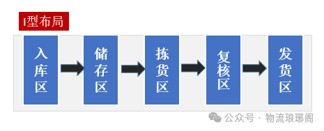

2)I 型仓库
此布局采用矩形形状,其中入库装卸月台位于矩形的另一端,出库装卸月台位于矩形的另一端。存储空间通常位于矩形的中间。
I型(又称工字型)仓库的优点是,它通过确保整个仓库区域得到利用来优化仓库空间。它还限制了货物的来回流动,从而最大限度地减少了瓶颈。
I型(又称工字型)布局可能不适合小型仓库,因为它需要良好的装卸区域空间。

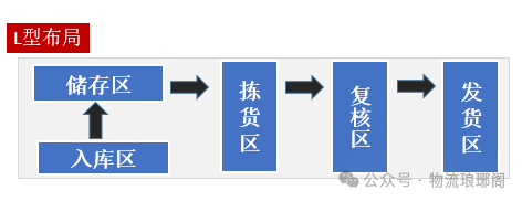

3)L型仓库
L型仓库是一种不常见的仓库布局,其中进出码头以90度角在相邻的两侧,货物以L形流动。存储区域位于L形的角落。
与I型(又称工字型)布局一样,这种布局最大限度地减少了货物的来回移动,并有效控制了拥堵。但是,它并没有优化空间,并且在L型仓库布局中需要大量空间才能实现顺畅的交通流量。

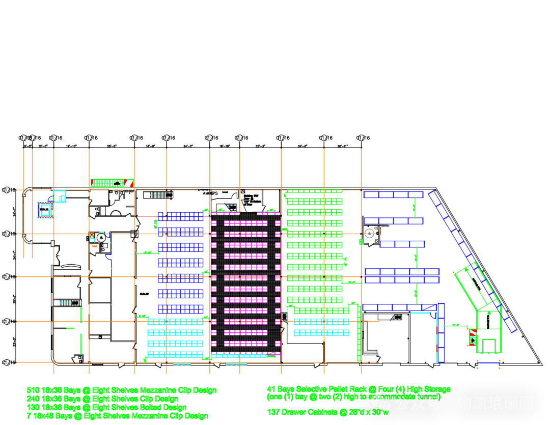

最后形成仓库布局图:
