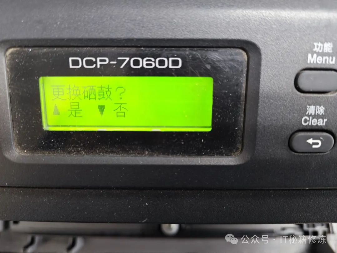

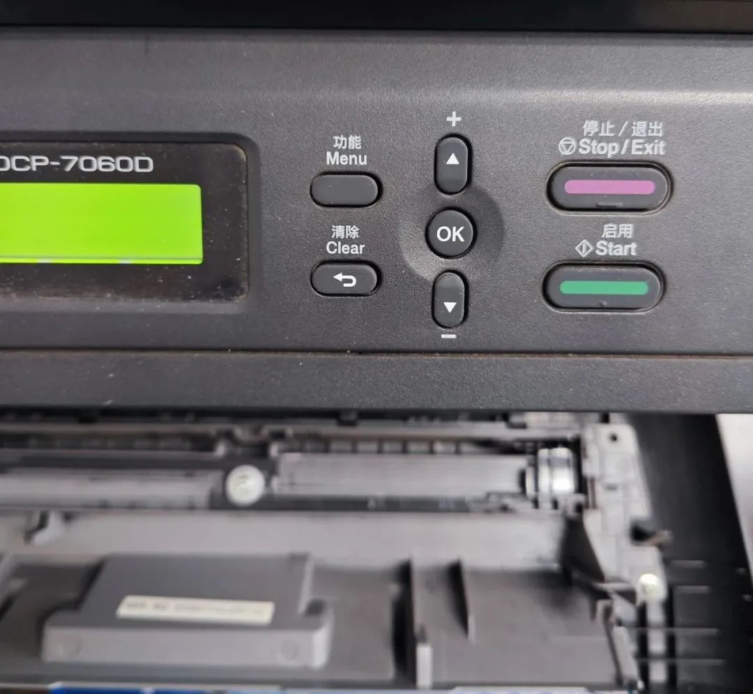

第二步:按下“清除”按钮,出现更换硒鼓提示。

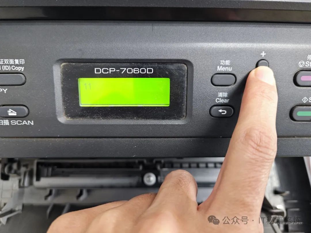

第三步:按下“启用”,屏幕无字符,接着在3秒内按下“+”号按钮,屏幕显示01。
第四步:紧接上一步,连续按“+”号,直到屏幕数字加到11

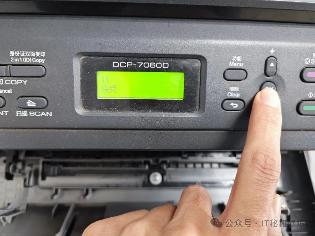

第五步:紧接上一步,3秒内按下“OK”,接受指令。

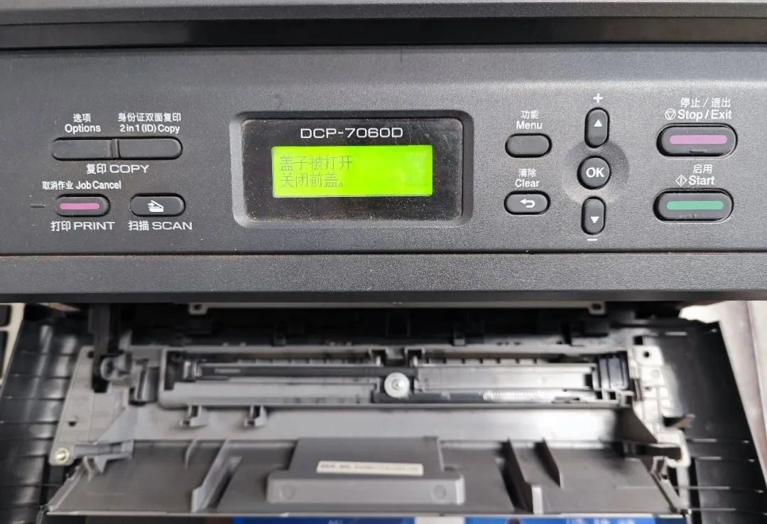

第六步:关闭打印机前盖。
以上就是DCP-7060D打印机清零的方法,其他7080等也是类似的,不再赘述。
