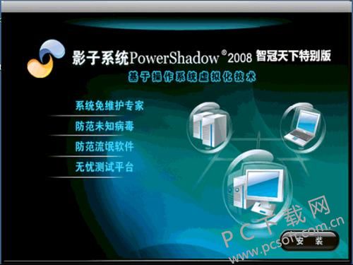

PowerShadow(影子系统)官方版是一款强大的计算机安全防护软件,它通过创建一个虚拟的保护环境来抵御恶意软件和病毒的侵害。这个虚拟环境与真实的操作系统完全隔离,确保在影子模式下进行的任何操作都不会对原始系统造成影响。用户因此可以无忧地测试新软件或运行可疑文件,不必担心会对计算机造成损害。此外,影子系统官方版还具备一键快速还原功能,用户可以轻松地将系统恢复到初始的安全状态,从而保障计算机的持续安全与稳定运行。
影子系统(powershadow)功能介绍
      任意危险操作,比如打开可疑邮件、进入危险网站、人为损害等都可以在影子系统保护下放心实施,危险操作后只需重新启动电脑,一切恢复正常如初, 同时有效保护了用户的隐私安全。
      在影子系统的隔离的环境中可评估和测试新的操作系统、应用,不会给电脑造成任何伤害。任意危险操作,比如打开可疑邮件、进入危险网站、人为损害都被限制在虚拟世界中,无需任何病毒样本,无需杀毒"系统虚拟化"从根本上彻底免疫互联网一切已知与未知病毒。
      你是否感觉到,电脑经过长期使用后,运行速度越来越慢,磁盘空间越来越小?那很可能是系统运行产生的垃圾、上网遗留的废物,杀毒后清理不干净的残余造成的。在影子系统下使用电脑,重启后即可消除垃圾,自动"排除"。
      在影子系统的隔离的环境中可以评估和测试新的操作系统、应用,不会给电脑造成任何伤害。单一影子模式

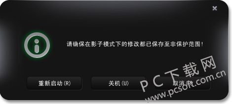

      1. 打开影子系统软件界面,在模式选择中点击"正常模式" 右侧的“进入”按钮,影子系统将提示您输入正常模式密码,输入密码后按确定按钮,计算机将重启,然后自动进入正常模式。如果您没有设置正常模式密码,那么就不用输入密码,直接按确定按钮,计算机也将重启,然后自动进入正常模式。

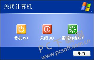

      2. 点击开始菜单,点击关机,然后选择重新启动或者关闭你的电脑来退出影子模式。
      3.右键点击桌面右下角系统托盘区的影子系统图标,然后选择"退出影子模式",影子系统会再次询问您是需要重启还是关闭计算机。如果您在影子系统控制台的提醒设置里将"计算机重启或关机时提醒我"这个选项关闭了,那么在您右键点击系统托盘区的影子系统图标并选择"退出影子模式"后,计算机会自动重启。

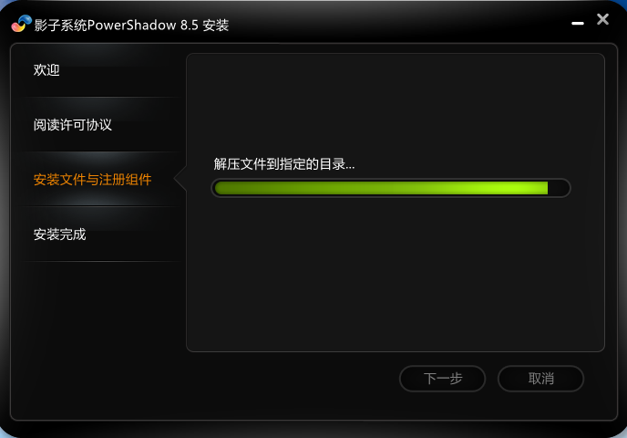

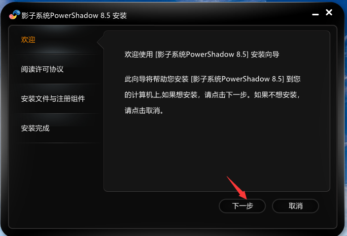

      请先关闭计算机所有正在运行的程序,然后运行影子系统PowerShadow 8.1安装程序。
      1.安装程序运行后,点击影子系统PowerShadow 8.1安装欢迎界面(如下图)右下角的"下一步"按钮继续安装。

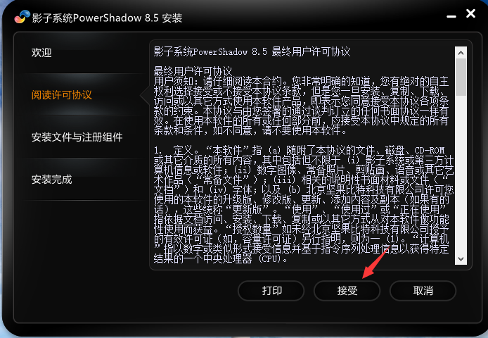

      2.当出现用户许可协议时,点击"接受"。
      3.此时出现安装进度显示,稍等片刻安装就完成了。

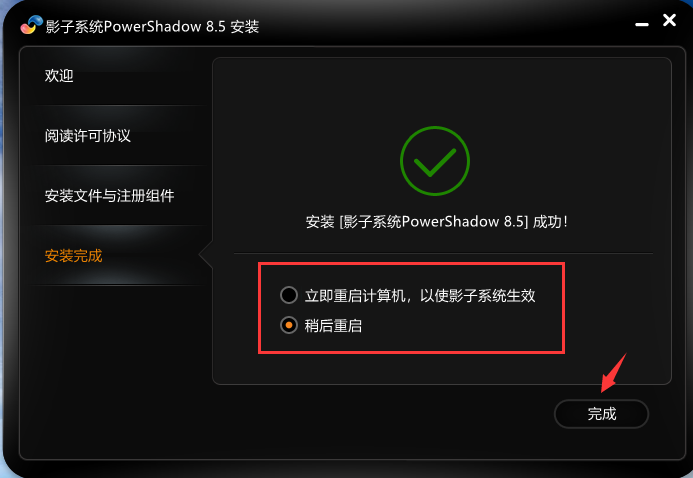

      4.影子系统安装成功,点击“完成”退出安装向导
      提示:建议您在安装影子系统前,先暂时关闭杀毒软件功能。

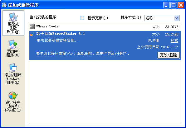

      如何卸载影子系统?
      请一定要先进入正常模式进行卸载影子系统的操作,您可以任选以下两种方式进行卸载:
      方法一:依次点击"开始" >> "所有程序" >> "影子系统" >> "卸载影子系统"。
      方法二:打开控制面板,在添加或删除程序中找到影子系统,然后卸载它。
      请您注意:不能使用其他工具软件来卸载影子系统,也不要自己手动删除影子系统文件。
