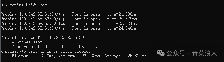

tcping 是一个类似于ping 的工具,但它用于测试 TCP 连接的可达性,而不仅仅是 ICMP(传统的 ping)连接。它通过尝试与远程主机上的指定端口建立 TCP 连接,来判断目标主机的端口是否开放且可访问。

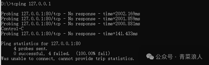

将下载的exe文件拷贝至 C:\Windows\System32目录下,打开 cmd 即可使用
PS:需要注意,tcping 默认使用的目标 80 端口来模拟 ping 测试,如目标未启用 80 端口则会请求失败。

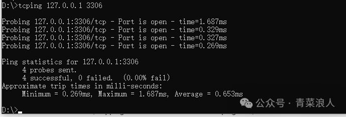

也可手动指定端口测试
