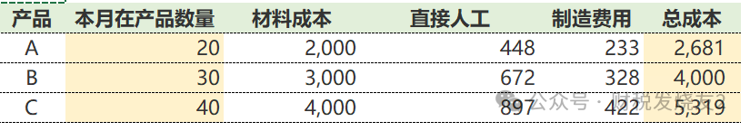

4、期末在产品
完工程度:材料100%投入,人工和制造费用完工程度50%。

3)成本费用汇总
只是把完工产品成本和在产品成本进行汇总即可
这里有一个重要工作就是做一下核对
这里分配到完工产品和在产品成本总和与期初在产品成本和本月投入产品成本核对是否一致,不一致需要检查哪里有问题!
