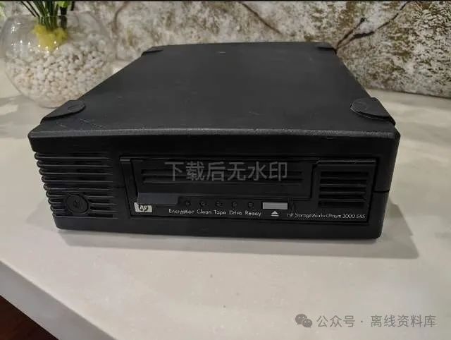

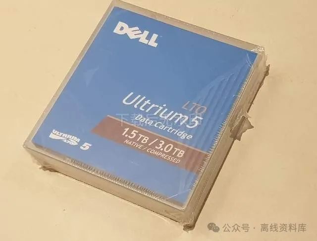

LTO磁带是目前冷备份中价格最便宜、寿命长达几十年并且存储介质的存放和保管不需要像机械硬盘一样轻拿轻放。是目前冷存储领域的终极性价比方案,且没有之一。
我最新淘的LTO磁带
机械硬盘的质保在五年左右,预期使用寿命通常在十年左右,超过五年你就要做好它随时损坏的准备,这意味着一笔不菲的更换花费。而磁带的预期使用寿命通常是五十年以上,这意味着磁带是那种“一次性”花费,你不需要考虑十年一次的介质更换。
这意味着,本地化的海量数据冷存储,磁带几乎是唯一解。
然而磁带技术的使用非常有“门槛”,因为其主要为专业化的企业备份场景设计,导致其设备价格非常不考虑普通人的感受,动辄几万或几十万。所以对于普通的你我他来说,二手设备几乎是唯一选择。
磁带机被设计在恒温恒湿的机房环境使用,所以它的工作状态是不考虑噪音问题的,这一点在“外置磁带机”的设计上体现的淋漓尽致,你会通过它那响亮的风扇声找到一种熟悉的“机房感”。
也正是如此,磁带机和计算机的连接也非常别致,需要专门的接口(SFF8088)和扩展卡(HBA/SAS)。对轻薄本和普通家用计算机来说,你并不能很轻易的就连接上它。这意味着额外的开销、知识和动手能力。
你以为这就是全部了?
你并不能随便买回家一台磁带机或LTO磁带。因为磁带机技术横跨不同时期,不同代的技术未必可以通用,它有着完全不同于其他技术路径的兼容方案。如果你莽撞的把设备都买回来,很可能它们互相“不认识”。
而由于是你购买的多半是二手设备,如何挑选不仅仅是知识和技术问题,同样还需要一点运气。在互联网的二手交易市场上,你要有智慧有定力的等待、识别和还价,来买到符合预期的商品。
即便如此,其迥异于大部分设备的操作、维护方式,不亚于你买回来了一个“爹”,你要懂得识别和处理一些简单的使用问题,并且能够找到合适的维修商。
对于一个真正的囤积党来说,这一切都是值得的,因为你可以通过最低2000元的预算就构建一个20T的家庭存储仓库,后续新增数据的价格在1TB 20-60元之间,这是机械硬盘怎么都无法比拟的性价比。
我的外置磁带机,以后会多写点这方面的东西
所以一旦你选择了这条技术路径,恭喜你,一个“崭新的世界”正在向你招手,活到老学到老去吧。

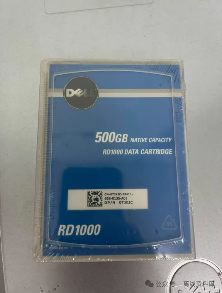

答案就是这个“RDX”
比起LTO,RDX的优点能完美的克服以上我提到的三点问题。
耐高温,防尘并且拥有比LTO更快的读取速度;和动辄数万,十几万的LTO磁带设备相比,RDX的新机便宜就两千出头,二手的价格更是让人感动;更关键的是,RDX磁带不存在新老技术的不兼容问题,而且体积上要比LTO磁带更小,更便携。算是兼容了机械硬盘和磁带的所有优点,在一片高成本的磁带技术线里,算是非常耀眼的存在了。
这些特性都意味着,RDX磁带是一种非常有前景的磁带技术
RDX完美的诠释了,机器便宜,磁带贵
但,就如我在本文之外从未和大家正式推荐的那样,它有两个“致命缺点”。
缺点1:单盘磁带容量太小。
常见的大容量RDX磁带的容量是1-2TB,这和LTO动辄几TB甚至十几TB完全不在一个水平线上,这导致它在冷存储领域几乎无法诱惑LTO磁带的用户群体。
缺点2:单盘磁带价格过高。
太贵了,比机械硬盘还贵。如果机械硬盘每TB的价格是LTO磁带的2两倍以上,那么RDX每TB的价格就是机械硬盘的2-3倍!
