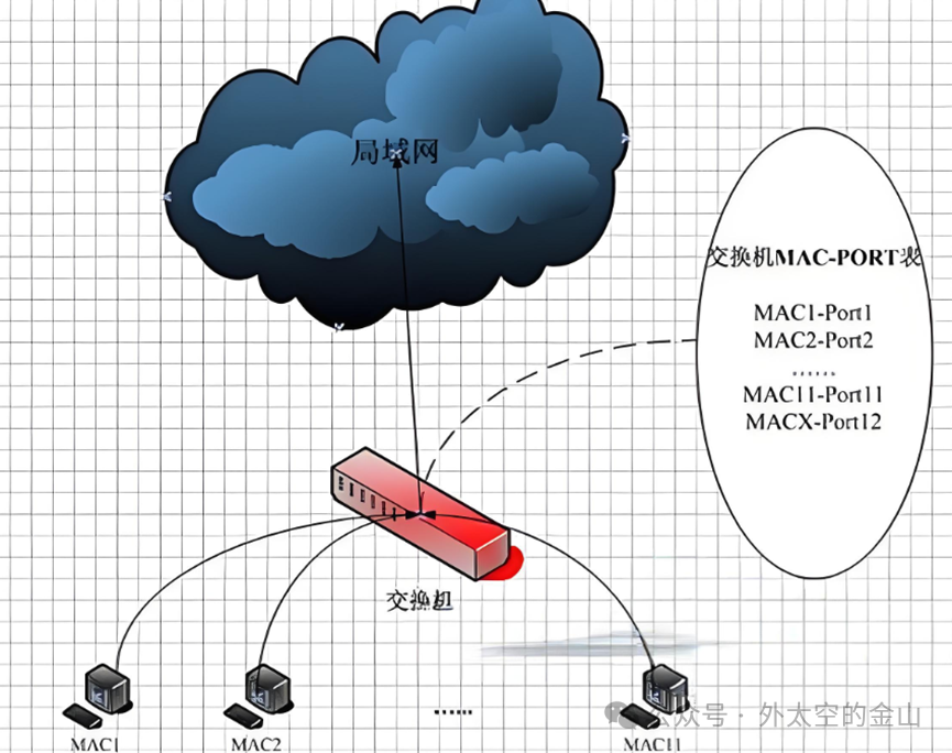

4.交换机有些许不同,如图:
交换机也有一张MAC-PORT对应表(这张表的学名为:CAM),和网桥不一样的是,网桥的表是一对多的(一个端口号对多个MAC地址),但交换机的CAM表却是一对一的,如果一个端口有新的MAC地址,它不会新增MAC-PORT记录,而是修改原有的记录
例如:现在交换机记录表里已经有一项:MAC1-Port1,如果此刻端口1又来了一个数据包,里面的源MAC地址是MAC2,此时,交换机会刷新交换机记录表:MAC1-Port1记录被修改为MAC2-Port1,因为交换机认为是端口1的计算机MAC地址变了,如果端口1连接的一台物理机器,MAC一般是不会变的,如果连接的是另外一个交换机,那这个端口的记录会变化得比较频繁(如上图的Port12,它是对外的接口,与一个局域网连接),另外,如果 CAM表中没有找到和数据包的目的MAC地址对应的记录,交换机会对此数据包进行广播,发给本交换机的每一个端口。
