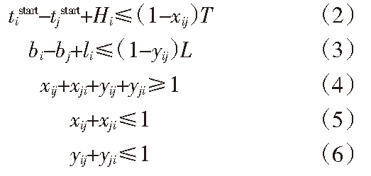

3.1 模型参数、目标和约束条件
方案目标为最后一艘船只离开港口的时间点减去第一艘船只到港的时间点的间隔时间最小化,该时间差代表所有船只从开始到结束作业所用时间的总和。因此,该模型的目标函数为
模型约束条件为
式中:i∈N(i=1,...,n)为n艘船只集合;L为码头岸线长;T为规划时间;li为每艘船的长度,包含安全距离;di为每艘船的吃水深度;ai为每艘船预计到达的时间;Hi为每艘船作业时间;tin为驶入航道所需时间;tout为驶出航道所需时间;Vi为每艘船的速度;Wi为每艘船的货物量;depth(bi)为停靠位置bi处能承受的最深出水深度;bi为船舶停靠位置;tiin为船舶驶入航道的时间点;tistart为船舶开始装卸作业的时间点;tiend为船舶结束作业的时间点;tiout为船舶驶出航道的时间点,xij表示若船舶i完全在j的左方,则为1,否则为0;yij表示若船舶i完全在j的下方,则为1,否则为0。
约束(2)~(6)保证船只作业计划在二维图上不重叠,约束(7)保证航道单向的特点,约束(8)保证停靠位置在岸线范围内,约束(9)保证驶出时刻一定在结束作业时刻之后,约束(10)保证驶入航道时间一定在到港时间之后,约束(11)保证作业时间一定在规划时间之内,约束(12)保证船只停靠的位置符合船只吃水深度。显然,若遇到多个码头的情况,只需将L分为多个Li,然后对bi进行约束即可。
