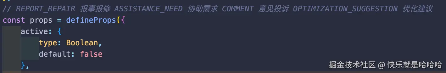

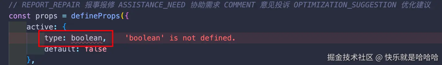

这几天写代码,遇到一个不确定的知识点:我在vue的props中如何给一个属性定义小写的bolean,代码就会报错
但是大写的Bolean就没问题

同事说的很对,他们两个的本质区别就是一个是JavaScript语法,一个是TypeScript语法,这意味着非TypeScript项目是不存在boolean这个东西的。

  • 在 JavaScript 的运行时上下文中,boolean 并不存在,仅作为 TypeScript 的静态检查标识。
js
typeof boolean; // ReferenceError: boolean is not defined

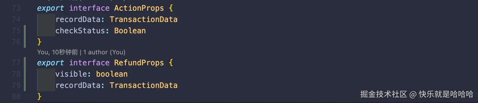

TS中作为类型的Boolean和boolean
在TypeScript中,Boolean和boolean都可以用于表示布尔类型
js
export interface ActionProps { checkStatus: Boolean } export interface RefundProps { visible: boolean }

Boolean
  • Boolean 是 JavaScript 的内置构造函数,用于将值显式转换为布尔值或创建布尔对象(Boolean 对象)。
  • 它是一个引用类型,返回的是一个布尔对象,而不是基本的布尔值。
  • 在 TypeScript 中, Boolean 表示构造函数类型,而不是基本的布尔值类型
js
//typescript let isActive: Boolean; // 类型是 Boolean 对象 isActive = new Boolean(false); // 正确,赋值为 Boolean 对象 isActive = true; // 正确,基本布尔值也可以兼容

Vue 的运行时框架无法识别 boolean 类型,它依赖的是 JavaScript 的内置构造函数(如 BooleanStringNumber 等)来检查和处理 props 类型。
因此,props的Type只能是BooleanStringNumber
但是如果vue中开启了ts语法,就可以使用boolean 表示类型了
