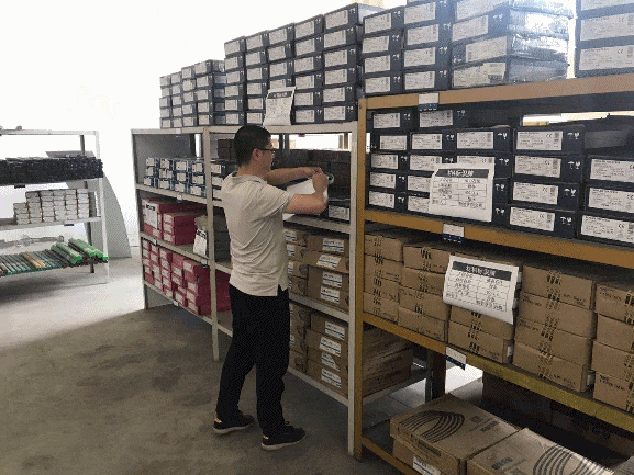

②整理仓库存货,同类存货保持每层堆放数量一致,便于清点数量,各类存货分开摆放,堆放时要保证盘点人员每堆存货均可盘到。
  • 货位标签整理:在盘点工作开始前,先统计各货位标签的缺失情况,对有遗失的标签进行补齐;对位置错误的标签进行整理。
  • 商品摆放:组织人员对库区商品摆放进行整理,规则商品固定方式摆放,提升盘点效率。
  • 商品归位:整理库区储位多余商品(拣错或上架乱放),交由上架人员归整对应储位。

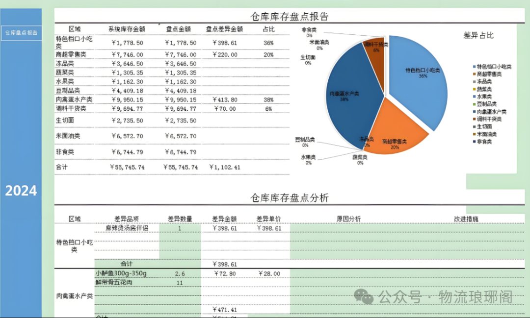

系统盘点一般一盘为盲盘,系统仅显示任务储位,sku,但不显示数量,员工按照实际盘点数量输入,一盘结束显示盘点差异任务额,指定账号进行二盘明盘。
人工盘点:excel打印出来盘点,显示字段按照需求制定。

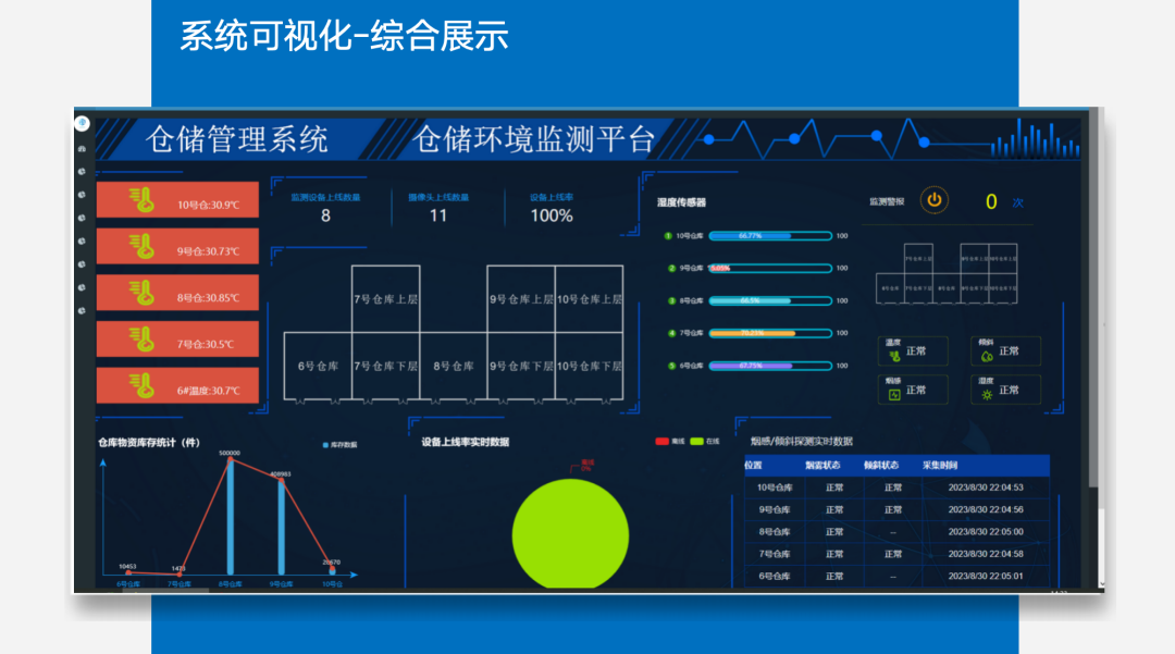

未来方向:库存分布可视化
未来在仓库出入库及盘点过程中,手持设备和RFID技术的应用,可实现现场库存与系统数据的同步,实现可视化管理。
随着货位级管理的逐渐普及,为进一步强化对物资库存情况和库位使用情况的掌握,仓库可借助视频监视系统可视化技术提高库存信息的可读性和易识别性,强化对库存货物及其状态的可视化跟踪。

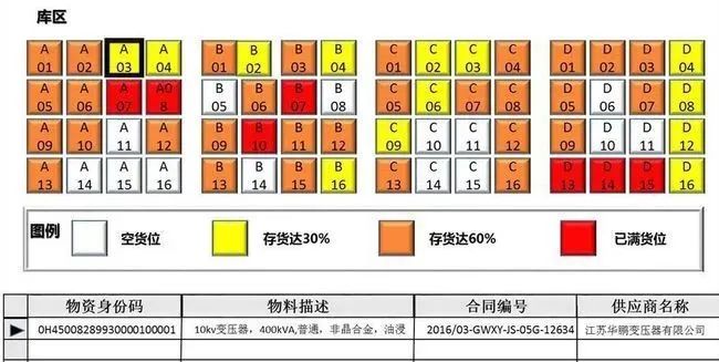

在系统中建立货位映射关系是可视化的基础。即系统按照货位划分实时统计存放货物数量,并根据每个货位的存储量,将数据库中各货位货物存储数据文件以不同颜色映射在每个货位上,使仓库中的各货位使用情况显示更加直观、形象。另外,如果需要某个货区更加详细的信息,可以直接点击此货区进入查询,同样以可视化的方式显示货区内部各货位的情况,甚至可以详细到每个货物,实现了库存信息的可视化及系统的可视化操作。
并实现仓库可视化统计分析,具体包括:
1、仓储效能分析
整个仓库库位的分布情况(每个库位的可容量、饱和度);整个仓库库位的使用情况(每个库位的拣货频次)
2、作业开展分析
整个仓库的作业量情况(待入库待上架工作量、待拣货待分拣工作量、待包装待交接发货工作量);每日作业时间分布情况;作业设备使用情况(每台设备的使用时间、行驶轨迹);作业高峰情况(年度、月度出入库高峰期)
3、库存周转分析
整个仓库不同时段的库存周转率;积压货物分布情况(各类货物的积压库存金额)等等。
