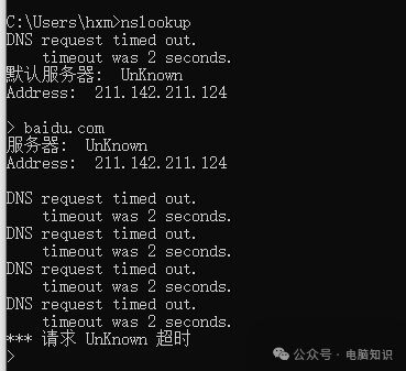

验证是不是DNS的锅
打开命令提示符(Win+R输入cmd),输入nslookup 域名。如果显示“请求超时”,说明DNS没回应,确定是DNS问题。
