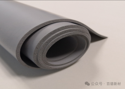

汽车泡棉各种各样,让人眼花缭乱,应该怎样分门别类呢?一篇文章讲清楚,以下是按照泡孔结构、硬度、密度、发泡方法、材质对汽车和新能源行业用到的泡棉进行的分类汇总:
按泡孔结构分类
分类
特点
应用领域
开孔发泡
质地柔软,吸水率高,压缩率高,适用于吸音密封应用。
汽车内饰、隔音、吸音降噪。
闭孔发泡
独立发泡,压缩残留率低,吸水率低,隔热和缓冲性能良好。
汽车和新能源电池隔热、缓冲。
半开孔发泡
结合了开孔和闭孔的优点,部分泡孔开放,部分闭合,综合性能较好。
汽车座椅、内饰等需要兼顾舒适性和支撑性的部位。
微孔发泡
泡孔尺寸极小,具有更高的强度和均匀性,通常用于高精度和高性能要求的部件。
汽车轻量化部件、新能源电池的隔热和缓冲。
按硬度分类
分类
特点
应用领域
软质泡棉
质地柔软,易于压缩和变形,常用于舒适性和吸音应用。
汽车座椅、内饰、隔音材料。
半硬质泡棉
硬度介于软质和硬质之间,具有一定的支撑性和弹性,适用于多种结构和功能部件。
汽车内饰、新能源电池的支撑和缓冲。
硬质泡棉
硬度较高,不易变形,常用于结构性部件和需要高支撑性的应用。
汽车结构部件、新能源电池的支撑和保护。
按密度分类
分类
密度范围 (kg/m³)
特点
应用领域
超低密度泡棉
< 20
极其轻质,柔软,适用于轻量化和舒适性应用。
汽车内饰、包装。
低密度泡棉
20-100
轻质,柔软,具有良好的吸音和缓冲性能。
汽车内饰、隔音、缓冲。
中密度泡棉
100-200
具有较好的弹性和支撑性,适用于多种结构和功能部件。
汽车座椅、内饰、新能源电池的支撑和缓冲。
高密度泡棉
> 200
硬度高,不易变形,适用于高支撑性和结构性应用。
汽车结构部件、新能源电池的保护和支撑。
按发泡方法分类
分类
特点
应用领域
物理发泡
通过物理方法(如气体膨胀)形成泡孔,泡孔结构均匀,性能稳定。
汽车内饰、新能源电池的隔热和缓冲。
化学发泡
通过化学反应产生气体形成泡孔,泡孔结构可能不均匀,但成本较低。
汽车内饰、包装。
电子束交联发泡
通过电子束辐射交联形成泡孔,泡孔结构稳定,具有较高的强度和弹性。
汽车内饰、减震。
超临界发泡
使用超临界流体(如二氧化碳)作为发泡剂,泡孔结构均匀,环保且性能优异。
汽车内饰、新能源电池的隔热和缓冲。
按材质分类
分类
特点
常见泡棉材料
应用场景
聚氨酯类
弹性好、缓冲性能优异、耐油耐溶剂,但耐高温性较差
PU 泡棉
汽车座椅缓冲、隔音密封、电池包防震
聚烯烃类
轻质、耐化学性好、低吸水率,XPE/IXPE 兼具闭孔结构和高弹性
EPE 泡棉、XPE 泡棉、IXPE 泡棉、EPP 泡棉
电池包缓冲、隔热层、汽车内饰填充
聚苯乙烯类
极低密度、高抗压强度,但脆性大,易燃
EPS 泡棉
包装缓冲、轻量化结构填充
橡胶类
高弹性、耐老化、耐候性好,部分品种耐油
EPDM 泡棉、CR 泡棉、NBR 泡棉、SBR 泡棉
车门密封、发动机舱减震、电池包防水密封
聚氯乙烯类
阻燃性较好,耐化学性强,但低温易硬化
PVC 泡棉、PVC/NBR 泡棉
汽车线束包裹、电池包防火隔离
乙烯 - 醋酸乙烯共聚物类
柔软、弹性好、粘结性强,耐低温但不耐高温
EVA 泡棉
内饰粘合、电池包缓冲垫
有机硅类
耐高温、耐候性优异、电绝缘性好
硅橡胶泡棉
高温环境密封、电子元件保护
特殊工程塑料类
耐高温、高强度、阻燃,但成本高
PI 泡棉、MF 泡棉
电池包防火隔板、高温环境密封
聚酯类
高强度、耐化学性好,可回收利用
PET 泡棉
汽车顶棚填充、电池包结构件
