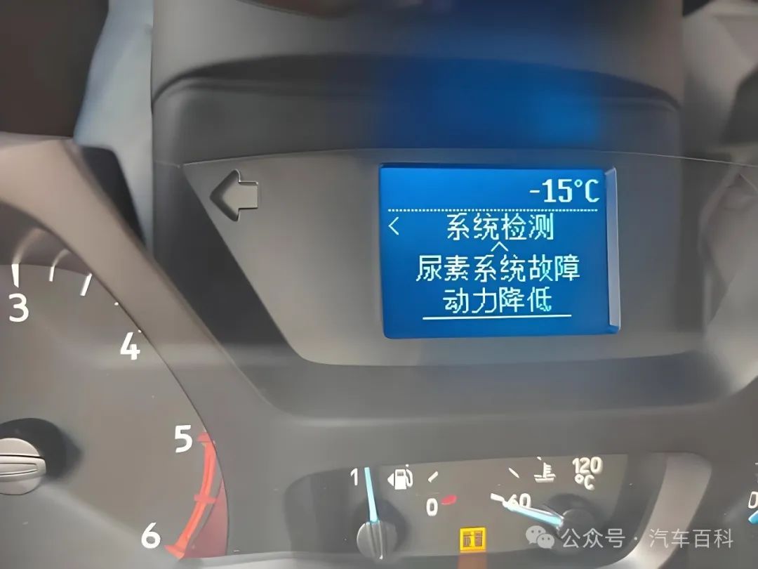

接触过大货车的人都知道,车辆是需要定期加尿素的,只要发动机运转,尿素就会消耗。如果用完了一直不加,虽然也能开,但是系统会一直提示,尿素系统故障,并且车辆动力会大大下降,油耗也会升高。这是发动机电脑的程序设定,只要没有尿素了,就会亮故障灯且限制动力输出,强制驾驶员必须自觉添加。那么为什么小轿车都不用加,只有大货车要定期加呢?是直接喷在发动机里燃烧吗?

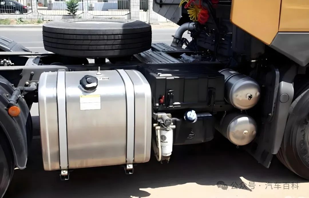

这是因为大货车都是柴油车,只要是柴油发动机,现在都需要加尿素。尿素不是直接加到油箱里,而是在油箱旁边有一个专门盛放尿素的容器,加到那里面去。因此,尿素并不是直接喷到发动机里燃烧,它的作用是净化尾气,处理尾气中的氮氧化物。

那么尿素是什么东西呢?是一种专门用于柴油车尾气处理的化学溶液,通常称为‌车用尿素‌或‌柴油尾气处理液‌。它主要由32.5%的高纯尿素和67.5%的去离子水组成。由发动机控制模块控制喷射到排气管中,根据发动机温度,废气量多少,氮氧化物含量等准确计算喷射量和时机。
