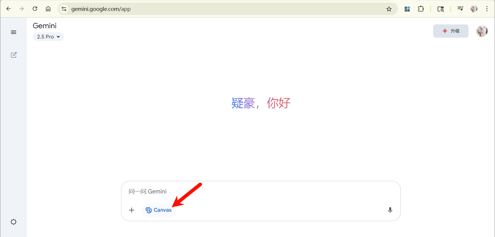

本文我分享的方法是我最近学到的,先说免费的。当我们手头有一张 UI 图片时,不要直接丢给 Cursor,而是先用 Google 的 Gemini 模型、Claude 或者 ChatGPT,这里我用的是 Gemini 并打开 Canvas 功能。
我把 UI 图片放到 Gemini 中,然后让它根据 UI 截图生成一份 JSON 格式的设计规范文件。

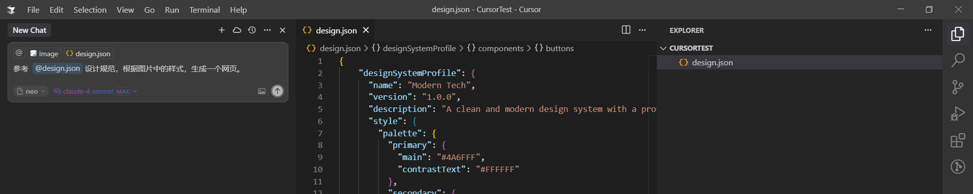

接着把这份 JSON 文件复制到 Cursor 中,让 Cursor 根据这份 JSON 来生成代码。
提示词参考:
参考 @design.json 设计规范,根据图片中的样式,生成一个网页。

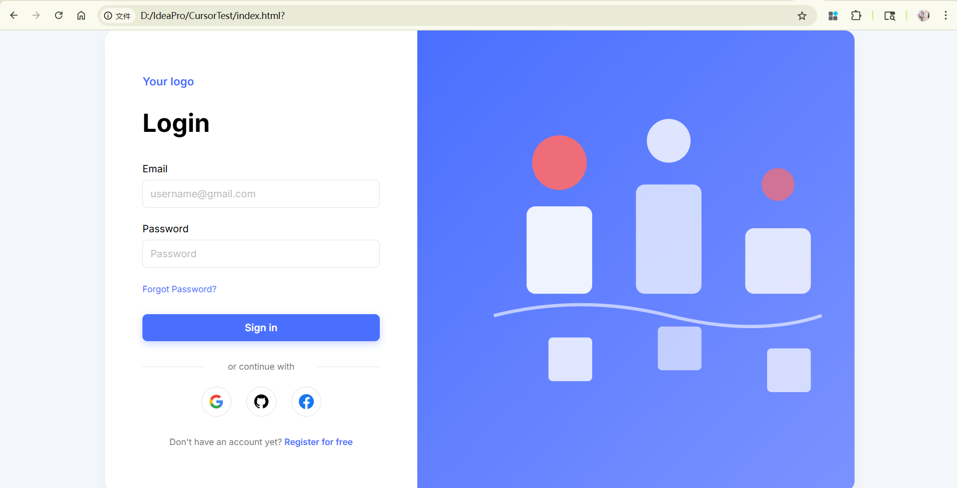

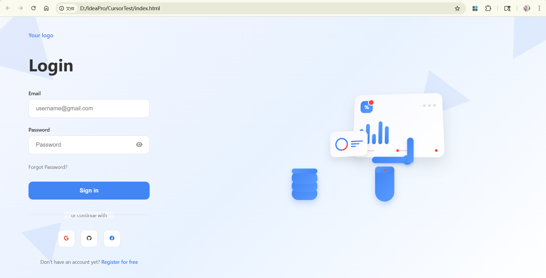

生成效果如下:

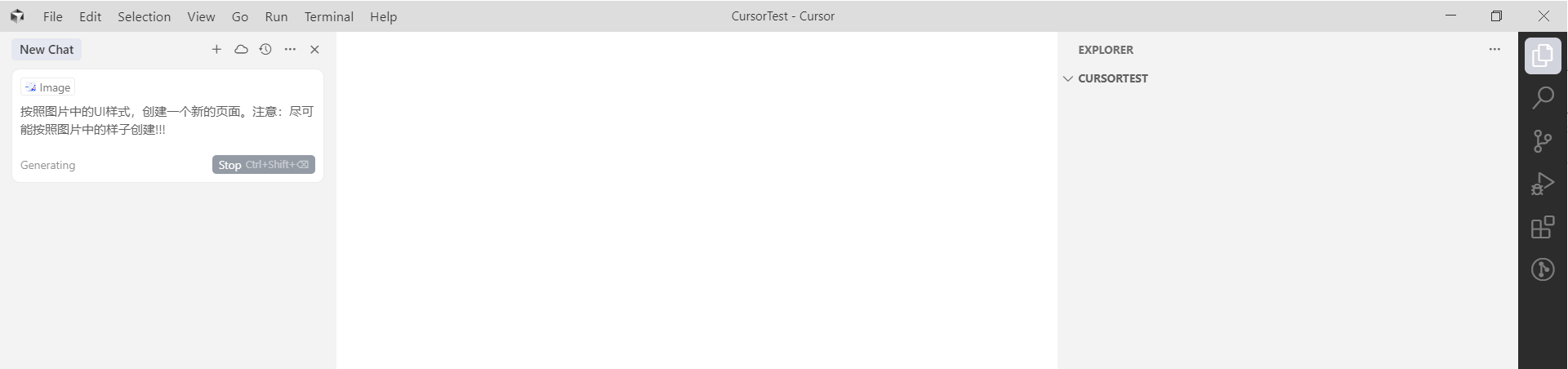

对比一下如果直接用 Cursor 根据截图生成代码,不用 JSON 文件。
提示词:
按照图片中的UI样式,创建一个新的页面。注意:尽可能按照图片中的样子创建!!!
效果如下:
可以看到,效果差了很多,我原型 UI 的截图如下:
这是我随便找的一张图片作为例子,可以明显看出,先提取一份 JSON 文件,然后再让 Cursor 生成代码,效果要好很多。

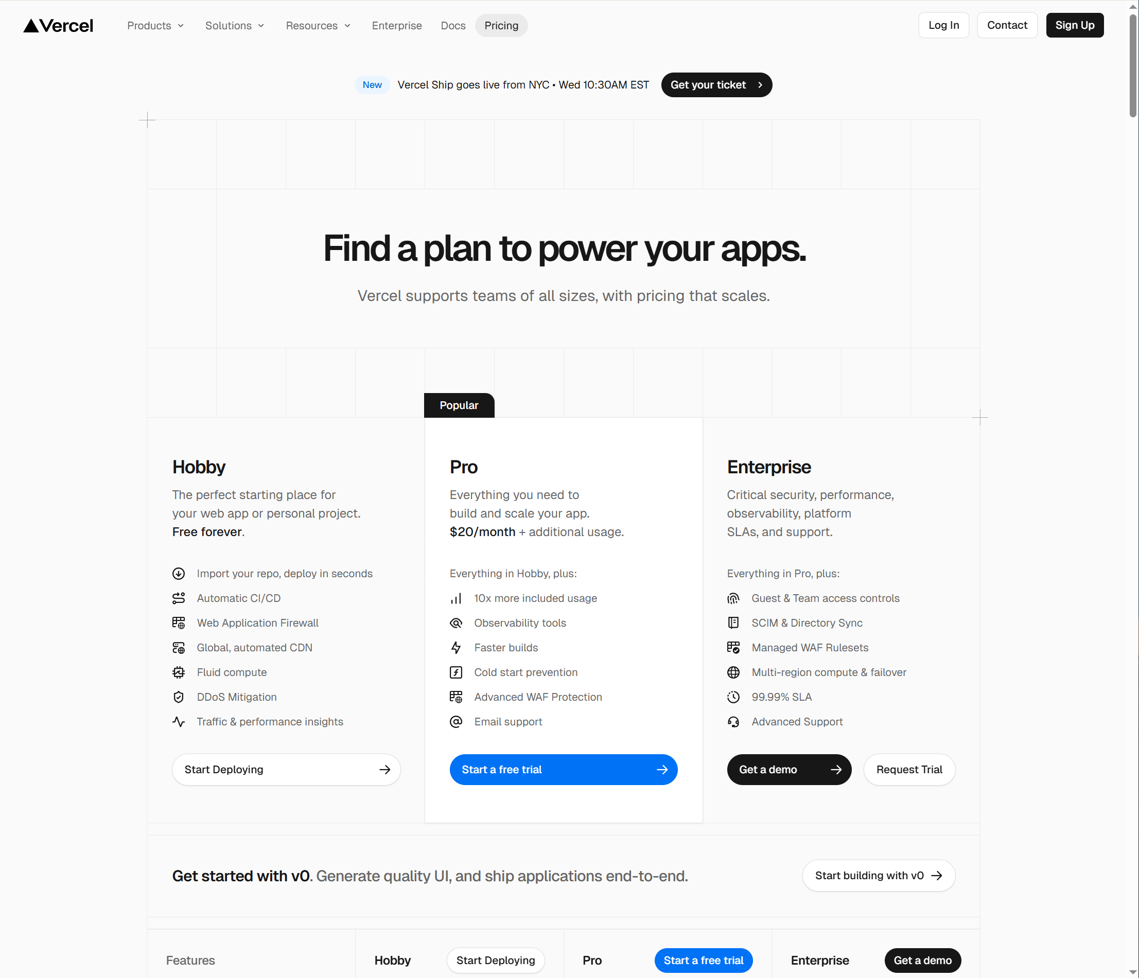

如果你对 UI 要求比较高,比如需要反复修改,那我推荐直接用 v0 API。v0 模型是 Vercel 推出的,专门针对 UI 和前端开发优化,所以在处理这类任务时,v0 比 Claude、Gemini、ChatGPT 都更强。
我一般会在需要大量生成 UI 时订阅 v0,一个月 20 美金,这个月把需要的 UI 全部生成完,然后就可以退订。

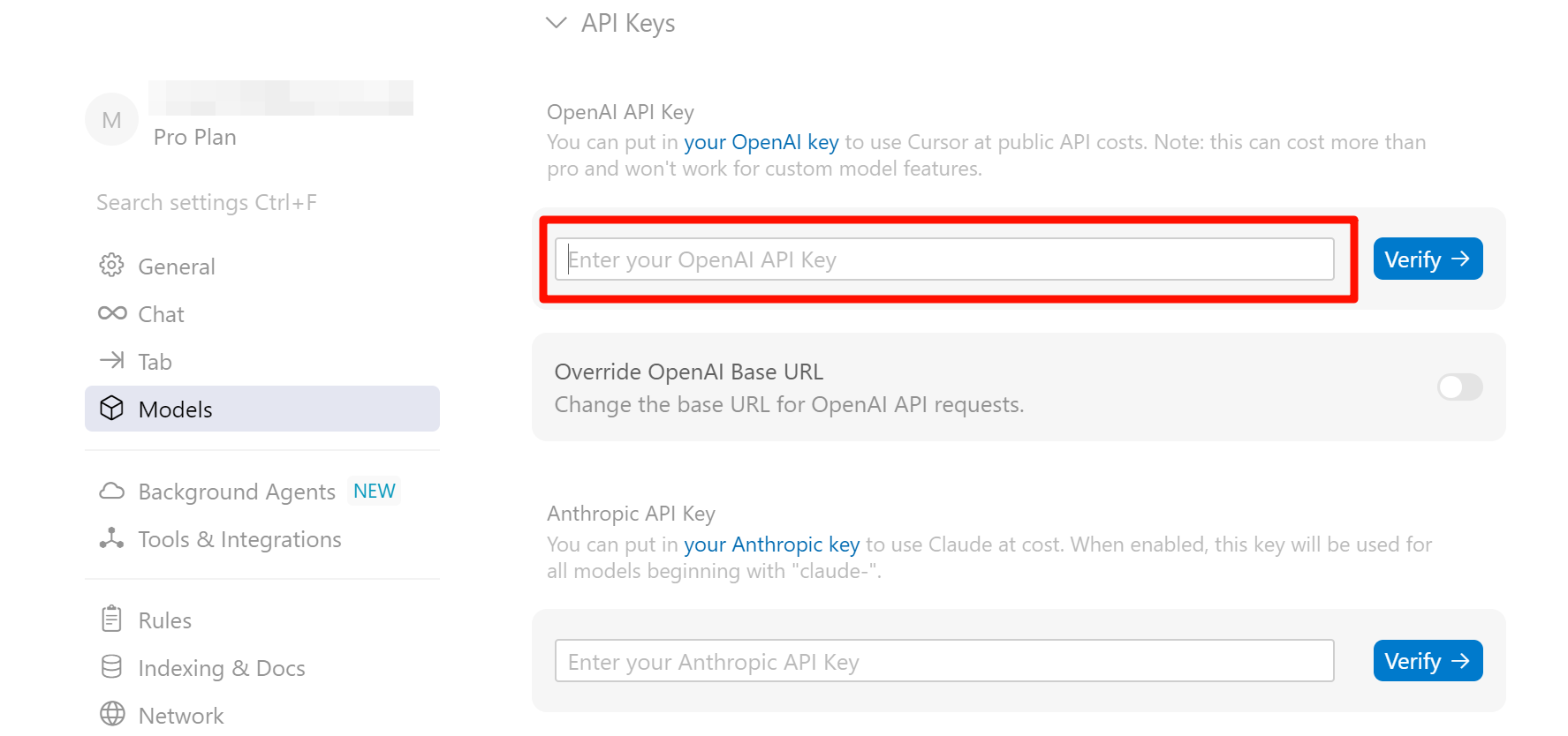

订阅后去后台生成 API Key,然后在 Cursor 中调用 v0 模型即可。
在 Cursor 模型设置中,把 v0 的 API Key 填进去,v0 模型是符合 OpenAI API 规范的,所以直接选择 OpenAI 模型即可。
实际使用时,你在对话中用的是 OpenAI 模型,但后台用的其实是 v0 模型。
