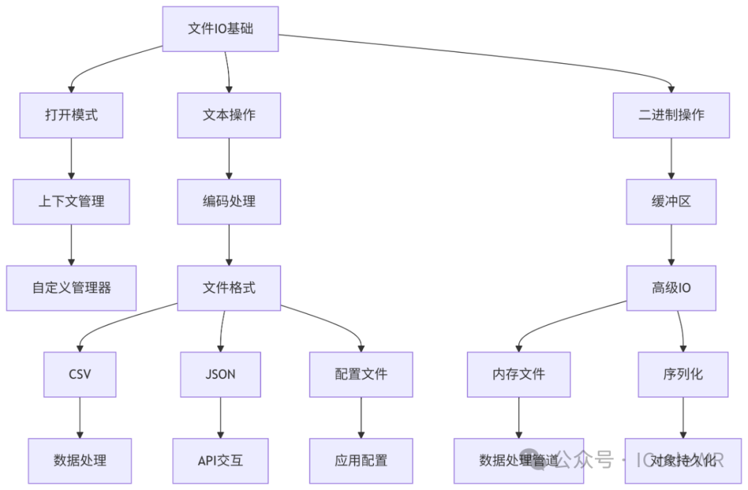

1. 文件操作基础
1.1 文件操作基本流程
文件操作遵循打开-操作-关闭流程:
  • 打开文件:创建文件对象,建立程序与文件的连接通道
  • 读写操作:执行实际的数据传输
  • 关闭文件:释放系统资源,确保数据完整性

1.2 文件打开模式
表:Python文件打开模式

基本原则
  • 文本模式(t)会自动处理平台相关的换行符转换
  • 二进制模式(b)直接操作原始字节数据
  • 使用'x'模式可防止意外覆盖已存在文件
  • '+'模式扩展基本模式功能,但需注意文件指针位置

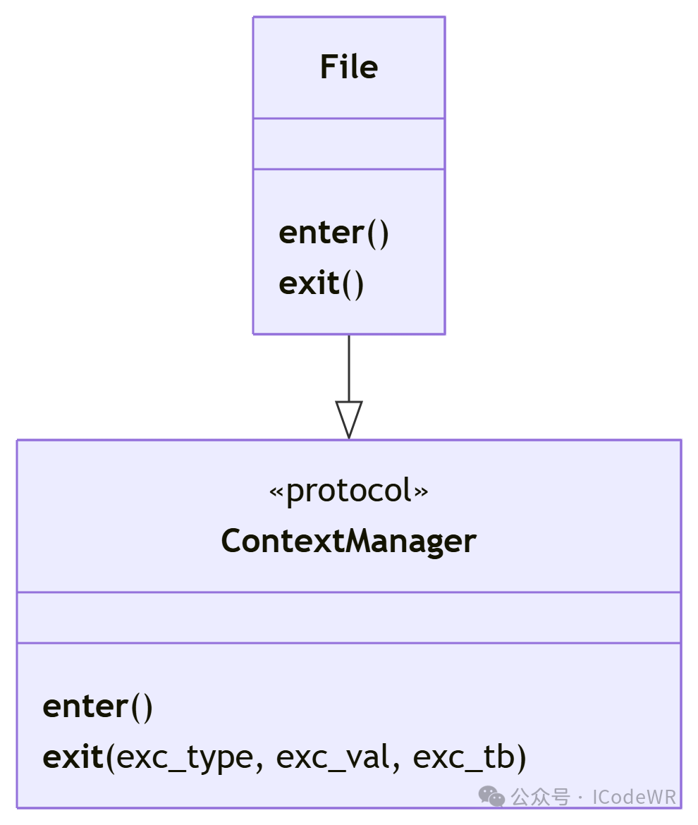

3. 上下文管理器
3.1 with语句原理
上下文管理器协议
  • __enter__():进入上下文时调用,返回资源对象
  • __exit__():退出上下文时调用,处理清理和异常
  • 异常参数:exc_type(异常类型), exc_val(异常值), exc_tb(追踪信息)
