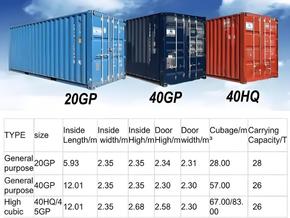

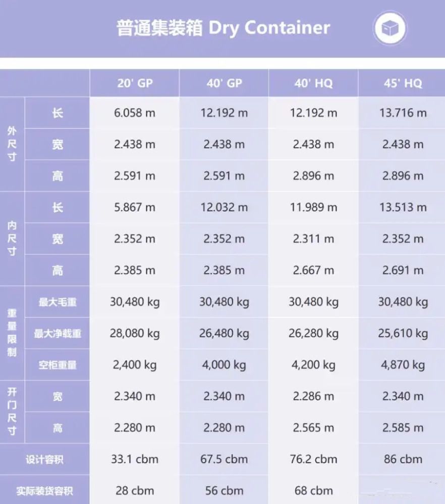

一般来说,在国际标准中,20GP、40GP和40HQ是三种最常用的集装箱

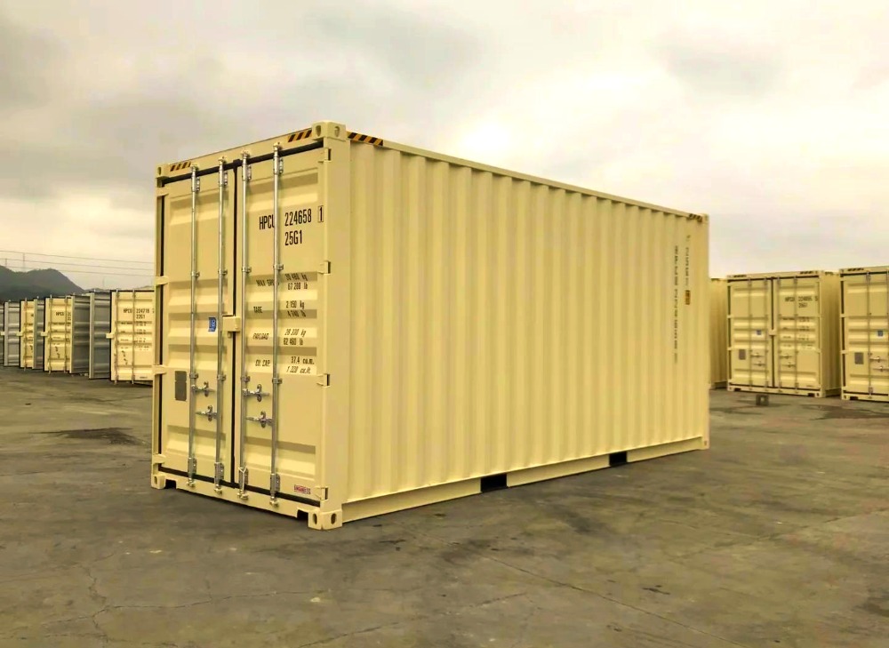

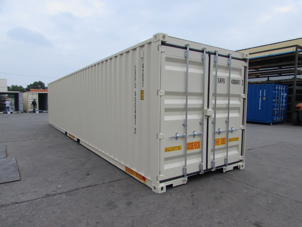

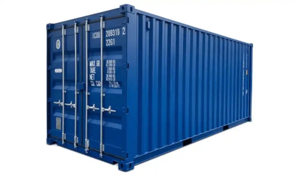

20GP的集装箱:配货毛重为17.5吨,体积为33.1平方米,正常装28方;内部尺寸:5.898×2.352×2.385;外部尺寸:6.058×2.438×2.591,下图为20GP的集装箱

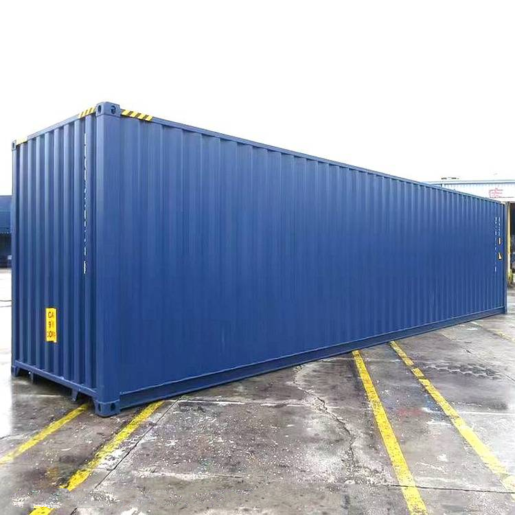

​40GP的集装箱:配货毛重为22吨,体积为67.5平方米(正常装58方);内部尺寸:12.032×2.352×2.385;外部尺寸:12.192×2.438×2.591,下图为40GP的集装箱

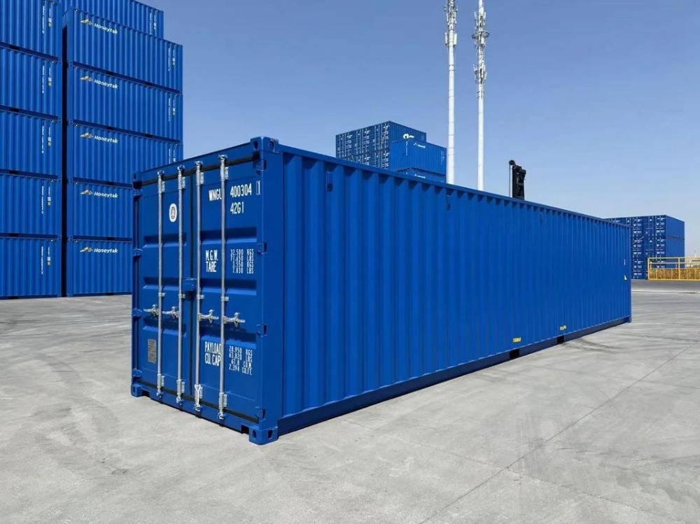

40HQ的集装箱:配货毛重为26吨,体积为76.2平方米(正常装68方);内部尺寸:12.032×2.352×2.69;外部尺寸:12.192×2.438×2.896,下图为40GP的集装箱:
三种柜的对比表:

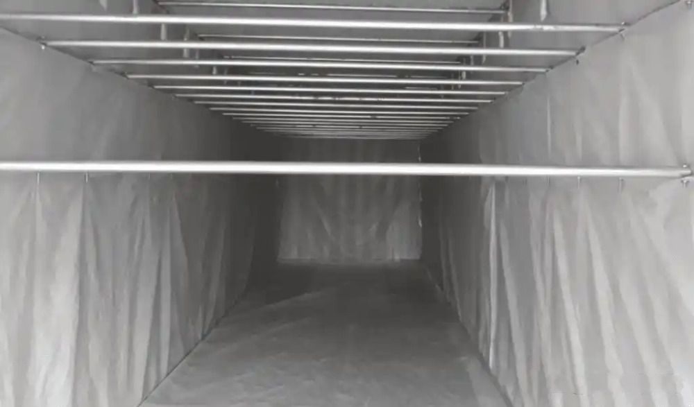

3)挂衣箱:箱型代码HT;95码22V1;适合于装运服装类商品的集装箱,随着国际贸易的发展,商品结构不断变化,今后海运出现各种不同类型的专用或多用集装箱。

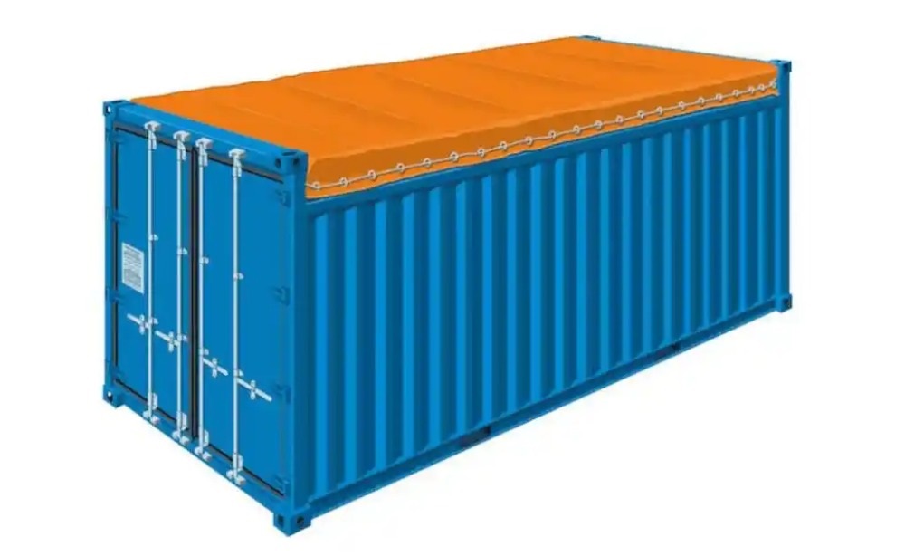

4)开顶箱:箱型代码OT;95码22U1,这种集装箱没有箱顶,可用起重机从上面装卸货物,装运时用防水布覆盖顶部,其水密要求和干货箱一样。适合于装载体积高度的物体,如玻璃板等。

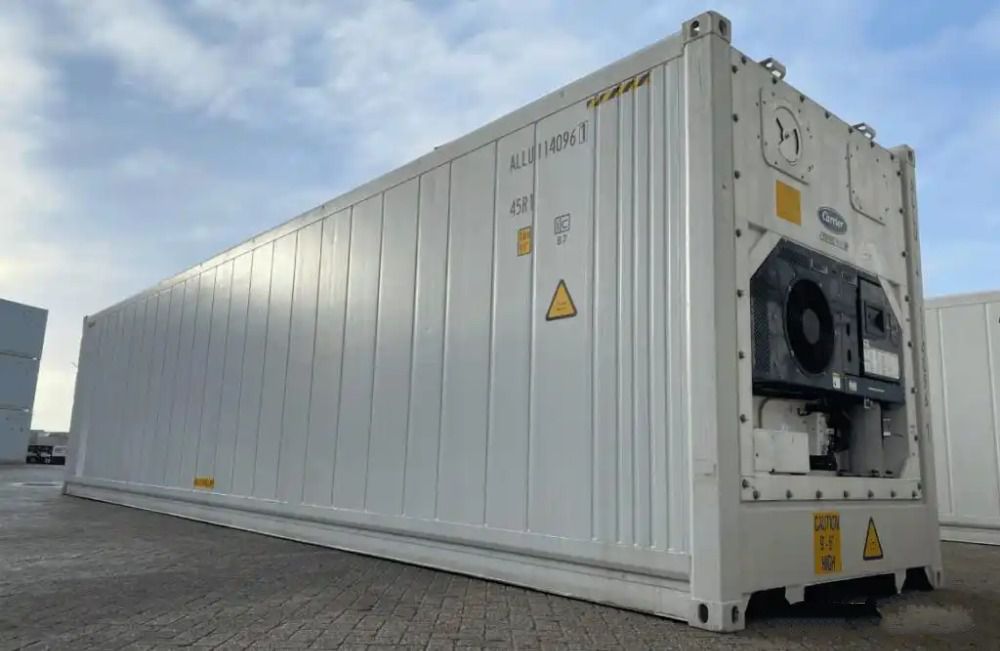

5)冷冻箱:箱型代码RF;95码22R1,分外置和内置两种。温度可在-28℃~+26℃之间调整,内置式集装箱在运输过程中可随意启动冷机,使集装箱保持指定温度,而外置式则必须依靠集装箱专用车,船和专用堆场、车站上配备的冷冻机来制冷,这种箱子适合在夏天运输黄油,巧克力、冷冻鱼肉、炼乳、人造奶油等物品。
6)冷高箱:箱型代码RH;95码25R1

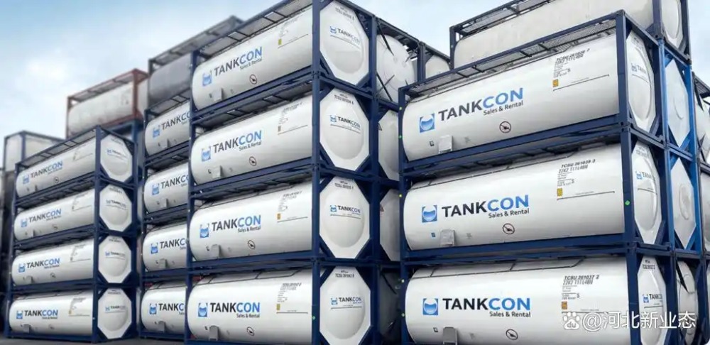

7)油罐箱:箱型代码TK;95码22T1,又称液体集装箱,是为运输食品,药品、化工品、等液体货物而制造的特殊集装箱,其结构是在一个金属框架内固定上一个液罐。

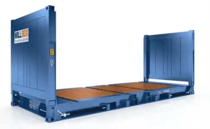

8)框架箱:箱型代码FR;95码22P1,没有箱顶和两侧,其特点是从集装箱侧面进行装卸。以超重货物为主要运载对象,还便于装载牲畜,以及诸如钢材之类可以免除外包装的裸妆货。
