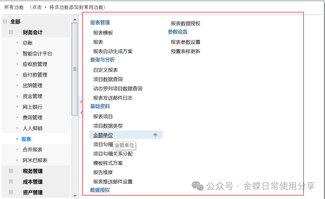

业务场景】:财务报表平台,基于类 EXCEL 报表编辑器,通过快速报表向导、灵活的取数公式,帮助用户快速、准确地编制企业对外会计报表(如资产负债表、利润表、现金流量表)以及各类财务管理报表(如管理费用明细表)。
【用户角色】:财务经理
【功能菜单】:【财务会计】->【报表】

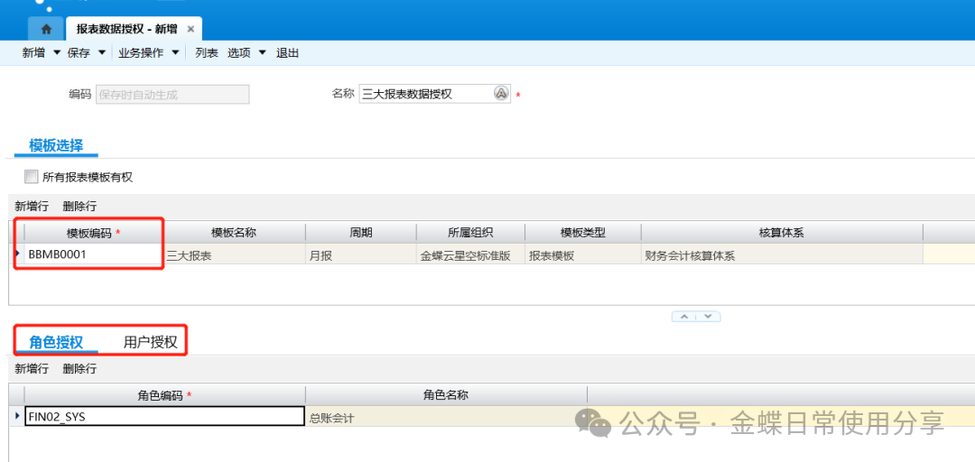

2.2数据授权
业务场景】:通过新增数据授权方案,赋予角色编辑报表模板的权限,从而间接控制到拥有哪些报表的数据权限。报表数据权限需要配合报表功能权限一起使用。如:有报表新增权限,但不具备A报表模板的权限,则该用户在新增报表时选择不到A报表模板。
【用户角色】:财务经理
【功能菜单】:产品路径:【财务会计】->【报表】->【数据授权】->【报表数据授权
【操作说明】:点击【新增】按钮,选择需授权的报表模板、角色或者用户,设置完成后保存数据授权方案;

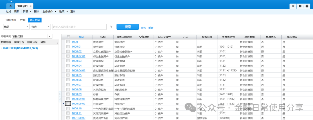

3.1报表项目
业务场景】:报表项目是报表系统的基础,报表项目的设置完全依据企业管理与分析的需要而设置,企业需要什么样的报表,就可以将报表上的所有项目指标对应设置为报表项目。
【用户角色】:财务经理
【功能菜单】:【财务会计】->【报表】->【基础资料】->【报表项目
【操作说明】:系统预设了新会计准则的报表项目,用户可根据需要进行修改和新增。

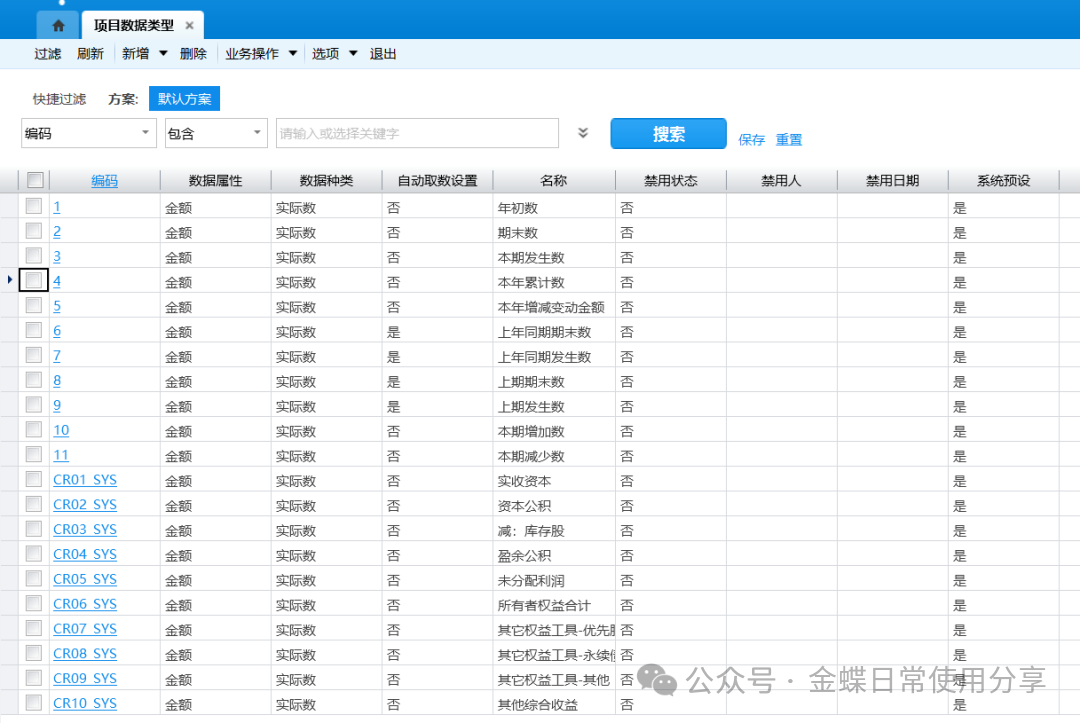

3.2项目数据类型
业务场景】:对于报表中的同一报表项目可能需要区分多种数据类型,因此系统提供“项目数据类型”功能,供用户自定义报表项目的数据类型,从多个角度反映某个报表项目的情况。
【用户角色】:财务经理
【功能菜单】:【财务会计】->【报表】->【基础资料】->【项目数据类型】
【操作说明】:用户根据需要使用项目数据类型来标识报表的行或列,方便取数公式选择正确的取数类型。

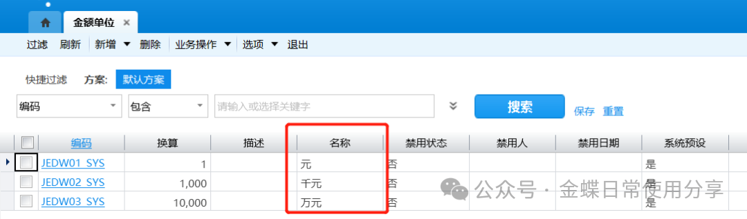

3.3金额单位
业务场景】:由于报告对象的不同,同一个报表,可能需要出具不同金额单位的报表,如:资产负债表金额单位为“元”,同时还要出具资产负债“万元”报表。
【用户角色】:财务经理
【功能菜单】:【财务会计】->【报表】->【基础资料】->【金额单位
【操作说明】:系统预置了三种金额单位:元、千元、万元。

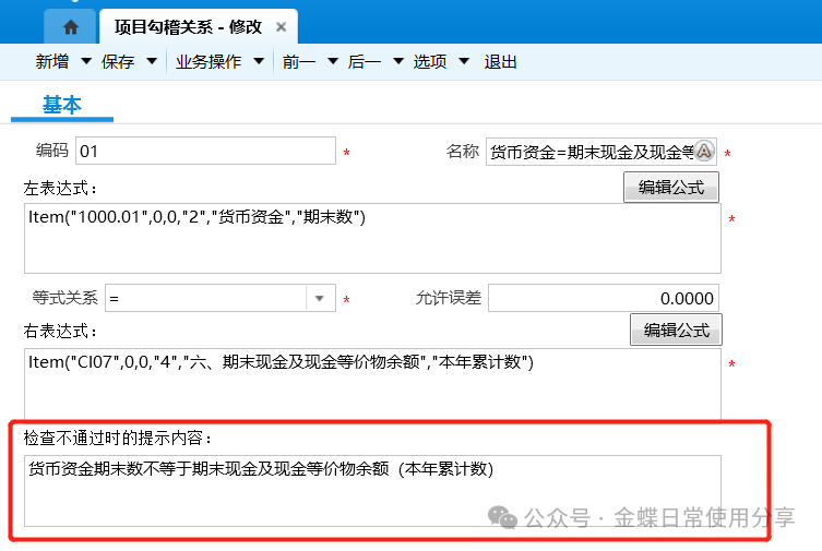

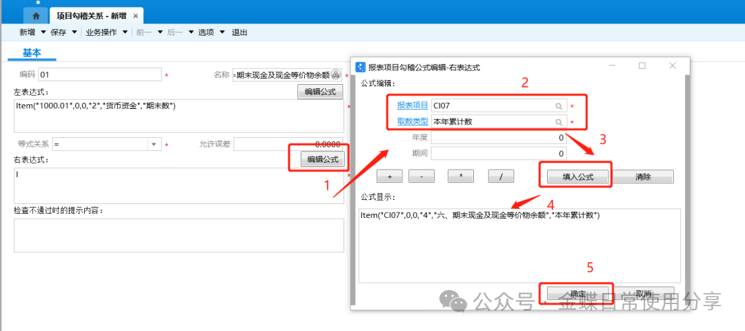

3.4项目勾稽关系
业务场景】:报表项目勾稽关系是通过设置报表项目间的比较公式,来核对报表项目数据的正确性。
【用户角色】:财务经理
【功能菜单】:【财务会计】->【报表】->【基础资料】->【项目勾稽关系

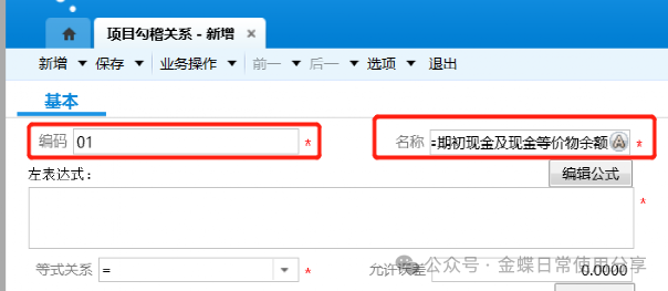

【操作说明】:新建项目勾稽关系,维护编码及名称;
1.编辑左右表达式:在编辑公式对话框中选择报表项目、取数类型、年度及期间,选择完毕后点击【填入公式】,核算公式无误后点击【确定】;
2.在“检查不通过时的提示内容”文本框中维护相应信息,作为报表项目数据检查不满足勾稽关系时提示的内容;

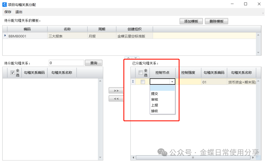

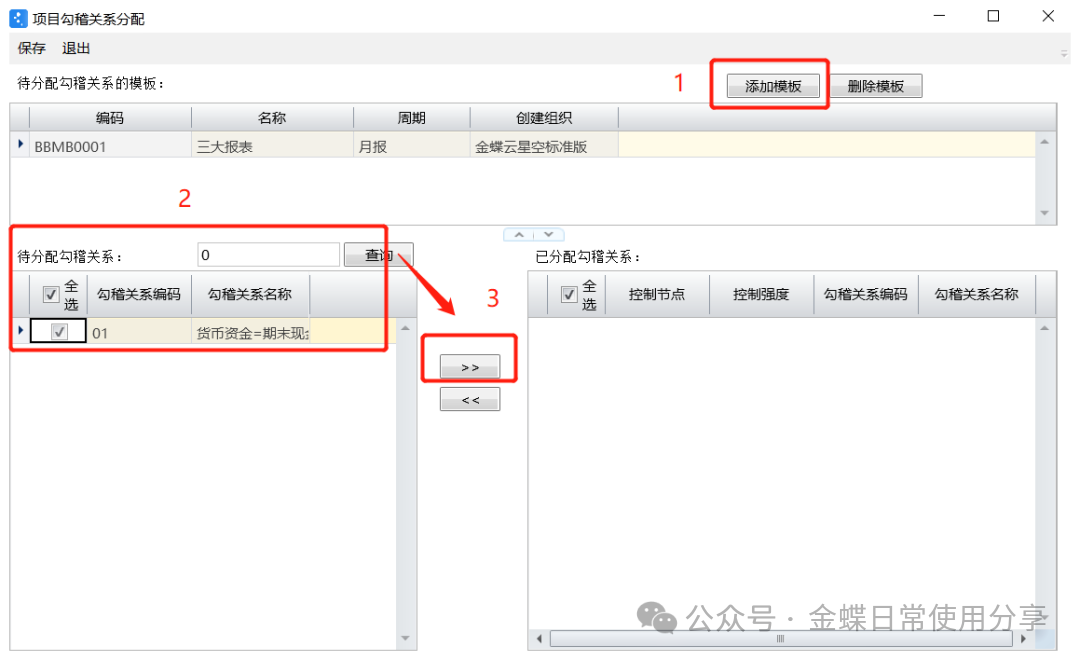

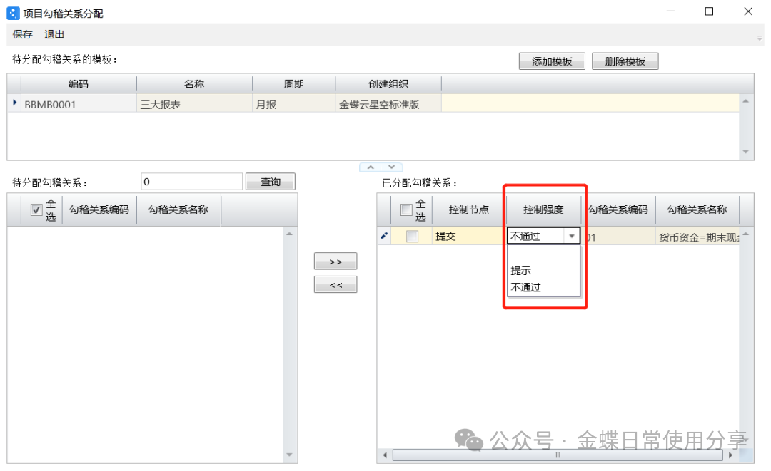

3.5项目勾稽关系分配
业务场景】:报表项目勾稽关系定义完成后,需要将勾稽关系分配给需要进行相应检查的报表。
【用户角色】:财务经理
产品路径:【财务会计】->【报表】->【基础资料】->【项目勾稽关系分配
【操作说明】:新建项目勾稽关系分配:添加报表模板,将待分配勾稽关系选择分配到“已分配勾稽关系”中;
1.选择控制节点及控制强度,点击保存

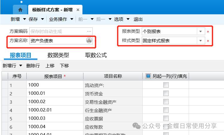

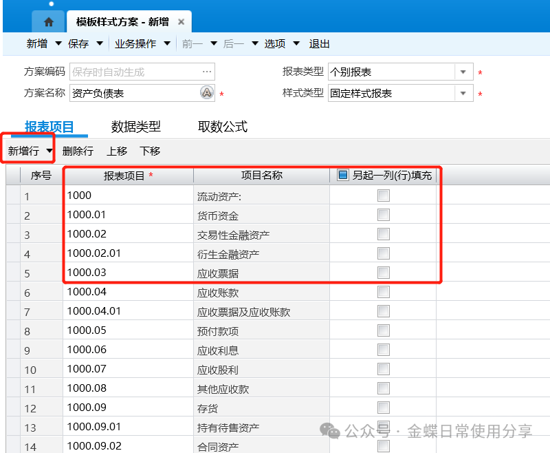

3.6模板样式方案
业务场景】:在编制报表模板时可直接填充模板样式方案,因此可在方案中确定报表样式,填充的内容以及各表项的取数公式。该方案被保存和管理后,可方便灵活的用于后期任意报表的定义。
【用户角色】:财务经理
【功能菜单】:【财务会计】->【报表】->【基础资料】->【模板样式方案
【操作说明】:新建模板样式方案:维护方案名称,并选择报表类型(个别报表、自定义报表)和样式类型(固定样式报表、动态罗列报表);
1.报表项目:通过“新增行”操作选择报表中需要列示的报表项目,并选择是否需要“另起一列(行)填充”;

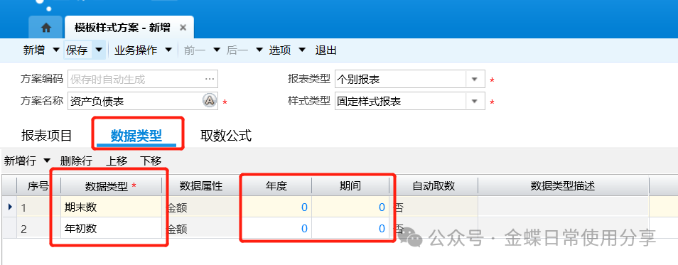

2.数据类型:选择报表项目的数据类型,并维护年度和期间(建议保持默认值0,当年度、期间=0时,指的是报表的本年本期);
3.取数公式:选择模板样式方案的取数公式,并选择每个项目数据的取数类型(期末数一般取期末余额,年初数一般取期初余额),维护起始期间和结束期间;

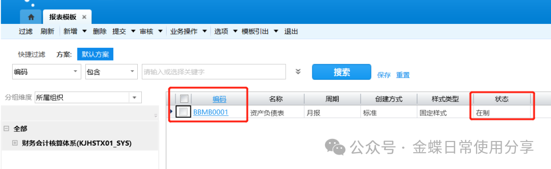

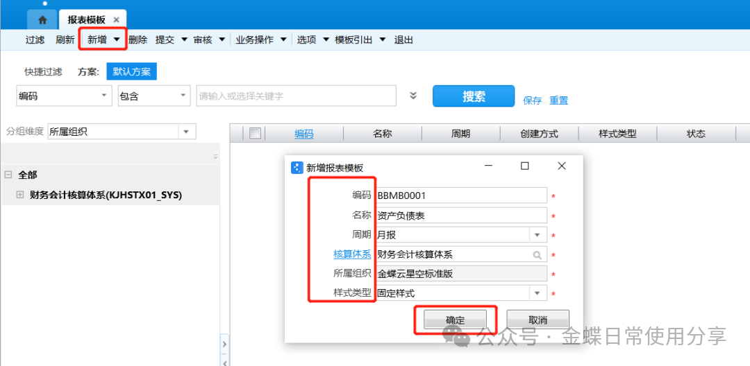

【操作说明】:点击【新增】按钮,弹出【新增报表模板】框,输入报表名称,选择对应的周期、核算体系、所属组织、样式类型,点击【确定】按钮;

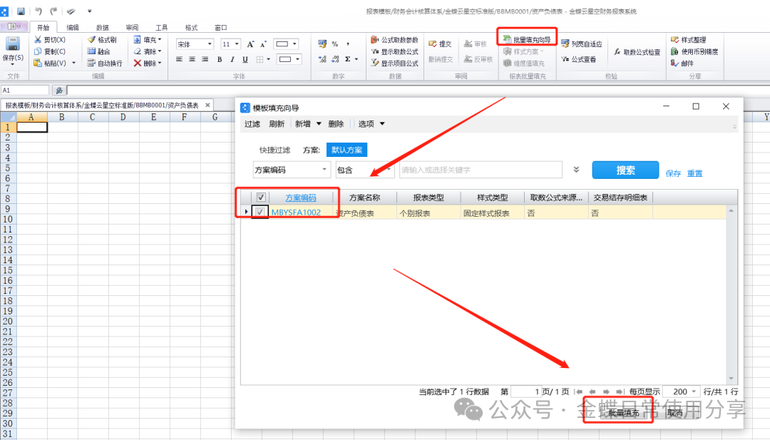

1.左键双击新建的报表模板(此时是在建状态),第一次进入会弹出【金蝶云财务报表平台】的安装界面,按照提示的操作步骤完成安装即可,安装完成进入【金蝶云星空财务报表系统;

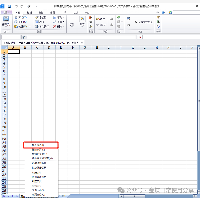

2.编辑报表模板:报表模板的表页有两种编辑方式:直接插入系统预置的表页或者采用批量填充模板样式方案;

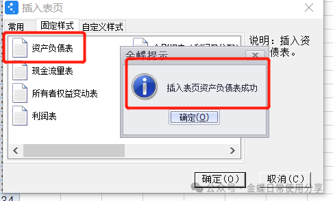

(1)插入系统预置表页:鼠标右键点击表页标签(表页标签如:sheet1),选择【插入表页】,在弹出的“插入表页”对话框的【报表样式】页签中,选择需要插入的报表样式(如资产负债表),点击【确定】按钮,系统会显示“插入表页XX报表成功”;
(2)批量填充模板样式方案:点击【批量填充向导】,在弹出的模板填充向导对话框中选择需要填充的模板样式方案,选择完成后点击【批量填充】;

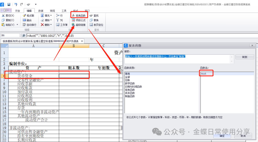

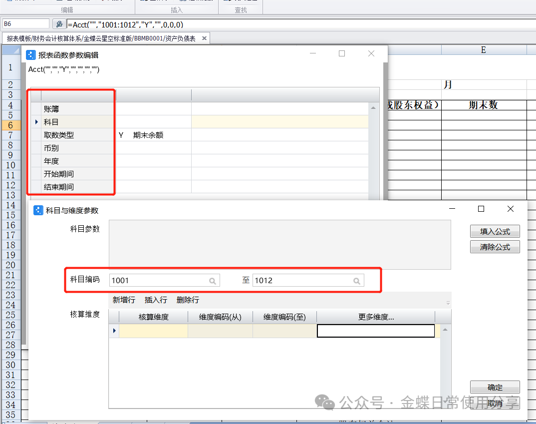

3.根据实际业务和报表取数,可编辑取数来源或者取数公式;
(1)选中需要编辑取数来源或者取数公式的单元格,点击【编辑】下的【报表函数】,选择具体函数(如Acct),点击【确定】;
(2)在报表函数参数编辑对话框中维护科目、取数类型、币别、年度、开始期间以及结束期间等信息;

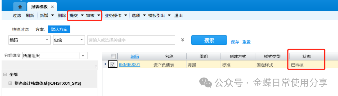

4.修改完成后保存报表模板,并将报表模板【提交】、【审核】,审核后报表模板的状态从“在制”变为“已审核”;

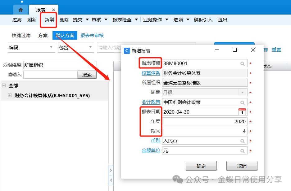

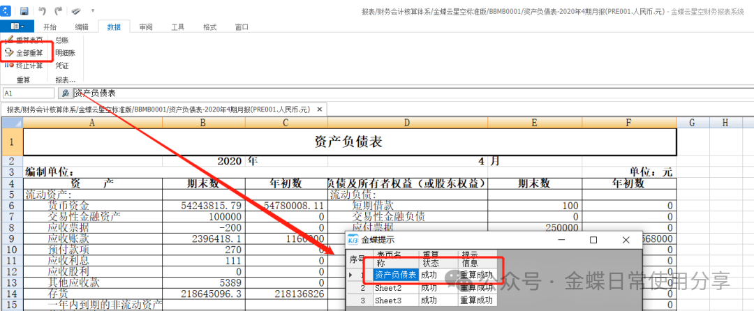

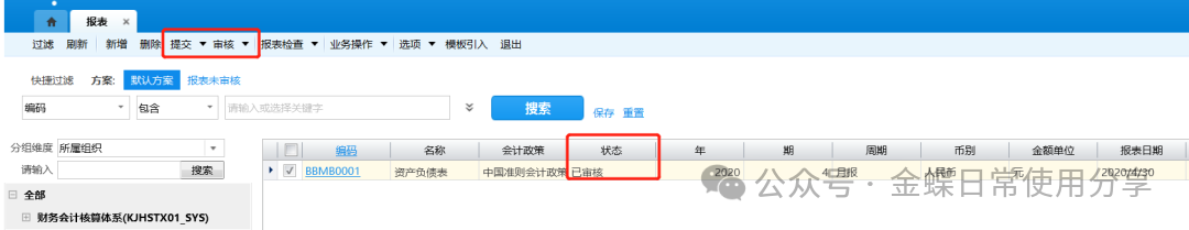

4.2报表编制
业务场景】:用于管理和分析的报表都需要有完整的数据。根据模板建好的报表是没有数据的,因此需要完成报表的取数过程。
【用户角色】:财务经理
【功能菜单】:【财务会计】->【报表】->【报表管理】->【报表

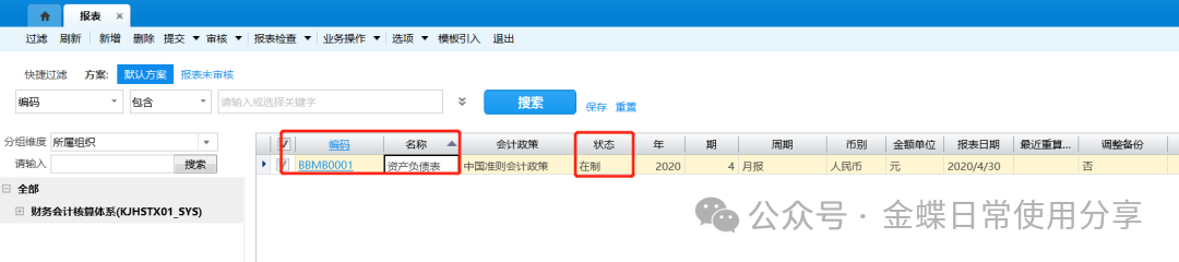

【操作说明】:点击【新增】按钮,弹出【新增报表】框,选择对应的报表模板,报表日期、年度、期间,点击【确定】按钮;
1.左键双击打开新建的报表(此时是在建状态);
2.点击【数据】下的【全部重算】按钮,系统会自动重新计算所有表页。若点击【重算表页】按钮,则系统只会自动重新计算当前表页。系统会根据定义好的取数公式以及公式参数进行取数。系统会提示是否重算成功;
3.重算完成后保存报表,并将报表【提交】、【审核】,审核后报表的状态从“在制”变为“已审核”;
