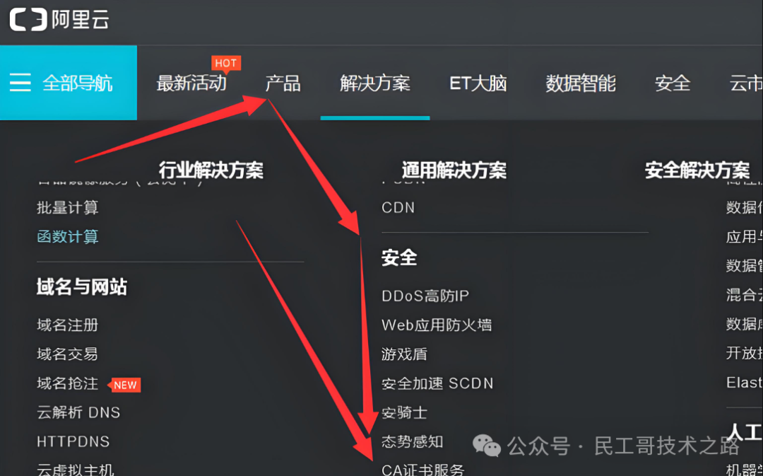

阿里云
  • 推荐指数:★★☆☆☆
  • 免费证书类型:DV 域名型
  • 免费证书品牌:DigiCert(原赛门铁克(Symantec))
  • 免费通配符证书:不支持
  • 易操作性:简单
  • 证书有效期:90天
  • 自动更新:不支持
  • 自动部署:不支持
  • 优点:有效期长
阿里云仅提供免费的单域名 HTTPS 证书,如果你仅只需要一个单域名的证书,可以使用阿里云的免费证书,毕竟 DigiCert 是大品牌,值得信赖。在证书即将到期前,需要再次手动申请证书,不支持自动化申请和部署。

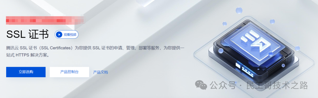

腾讯云
  • 推荐指数:★★☆☆☆
  • 免费证书类型:DV 域名型
  • 免费证书品牌:TrustAsia(即亚洲诚信)
  • 免费通配符证书:不支持
  • 易操作性:简单
  • 证书有效期:90天
  • 自动更新:不支持
  • 自动部署:不支持
腾讯云同阿里云一样,仅提供免费的单域名 HTTPS 证书,如果你仅只需要一个单域名的证书,同样可以使用腾讯云的免费证书,TrustAsia也是比较大的品牌。在证书即将到期前,需要再次手动申请证书,不支持自动化申请和部署。

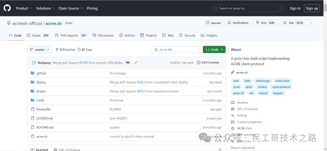

acme.sh
  • 推荐指数:★★★★★
  • 免费证书类型:DV 域名型
  • 免费证书品牌:Let's Encrypt
  • 免费通配符证书:支持
  • 易操作性:一般
  • 证书有效期:90天
  • 自动更新:支持
  • 自动部署:支持
acme.sh 是一个知名的用于申请 Let's Encrypt 证书的开源项目,项目地址:https://github.com/acmesh-official/acme.sh,也是属于脚本类型,有比较详细的文档,支持自动化更新和自动化部署。
唯一缺点,如果有更新后自动部署至多个节点的需求的话,acme.sh无法满足。如果你有一定的命令行使用经验,acme.sh使用起来还是非常方便,强烈推荐!关于更新后自动部署至多个节点的需求,建议使用下面介绍的ohttps.com。

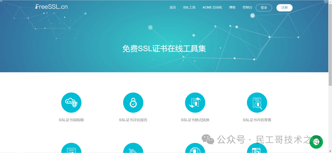

freessl.cn
  • 推荐指数:★★★☆☆
  • 免费证书类型:DV 域名型
  • 免费证书品牌:Let's Encrypt、TrustAsia
  • 免费通配符证书:支持Let's Encrypt的通配符类型证书
  • 易操作性:简单
  • 证书有效期:Let's Encrypt通配符证书有效期90天、TrustAsia双域名证书有效期1年
  • 自动更新:不支持
  • 自动部署:不支持
freessl.cn提供免费的Let's Encrypt和TrustAsia证书申请,Let's Encrypt支持通配符类型,TrustAsia仅支持双域名类型证书。申请界面比较友好,根据提示在域名解析记录中添加指定的TXT类型域名解析即可,对于不会使用命令行的小白用户来说使用起来比较简单。申请链接:https://freessl.cn/

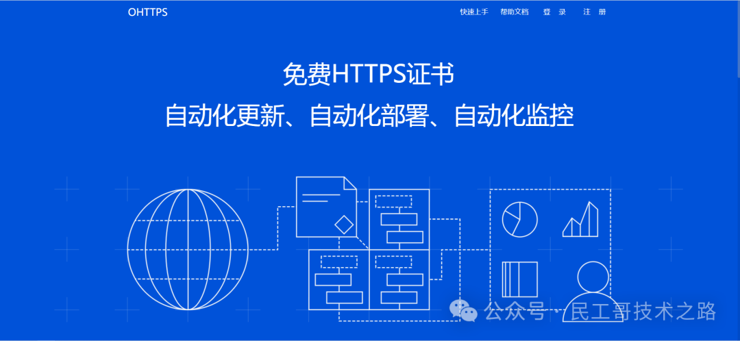

ohttps.com
  • 推荐指数:★★★★★
  • 免费证书类型:DV 域名型
  • 免费通配符证书:支持
  • 易操作性:简单
  • 证书有效期:90天
  • 自动更新:支持
  • 自动部署:支持
ohttps.com提供了类似于acme.sh的功能,不过提供了友好的管理界面,可申请Let's Encrypt免费通配符类型证书,还提供了证书吊销、到期前提醒、自动更新、自动部署功能。
另外比acme.sh增加了一些非常实用的功能,主要包括可自动部署至阿里云、腾讯云、七牛云的负载均衡、内容分发CDN、SSL证书列表等,并可自动部署至多个nginx容器中。
如果你有在证书更新后自动部署至多个不同节点的需求,使用ohttps.com就对了,在这里强烈推荐大家使用ohttps.com申请和管理Let's Encrypt颁发的免费HTTPS证书。申请链接:https://ohttps.com。
