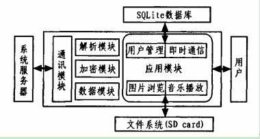

       系统客户端基于Android手机平台。采用XMPP作为即时通讯协议。XMPP是基于XML,实现任意两个网络终端准实时的交换结构化信息的通信协议。采用Android平台提供的XML解析包对XML进行解析。由于应用活动都运行于主线程。故用多线程技术来解决系统通讯问题。针对通信安全问题.系统的用户信息和聊天信息在客户端存储在Android平台自身所带的SQLite数据库中,多媒体文件和图片文件存储在Android平台虚拟文件存储设备SD Card中。
        通讯模块负责与服务器建立通讯旧。通过创建3个线程来进行处理。分别负责消息的发送、接收和心跳信息的发送;解析模块主要用来解析XML数据流。根据解析元素不同类型封装成不同的数据对象:数据模块定义整个客户端中大部分的数据类型和对象;应用模块包括即时通信、图片浏览和音乐播放。是客户端和用户交流的接口;加密模块对发送和接收的消息进行加解密。以确保通讯数据的安全。
系统的客户端分为5大模块进行设计开发,如图2所示。

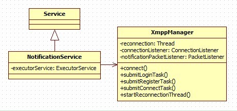

后台Servic
从类的层次看这个结构比较简单,让其变得复杂的是,其里面有三个线程:主线程,进行Xmpp通信线程,连接出错重试线程。
对图说明:

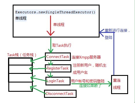

  1. NotificationService里创建一个单线程,让其对服务器进行连接,由于使用Xmpp连接服务器要分为三步:连接,注册,登陆。所以用一个栈来保存要执行的Task任务(ConnectTaskRegisterTaskLoginTask),还后再按这个顺序进行执行。
  2. 连接Xmpp服务器的线程用的是Executors.newSingleThreadExecutor(),这个本身可以不停的submit任务。为什么还要自己用一个栈来保存Task
  3. 连接线程在连接,注册,登陆的过程中,都有可能出错,都可能会失败,这时我就要有一个重连的机制,在Androidpn里开了另外一个线程来进行重试,其重试不是每次都按多少秒来进行重试,而是有其自己的规则。
  4. LoginTask里,如果登陆了服务器端,其就会注册一个监听器,用于监听服务器push的数据包(Packet),再通过发送广播的方式来通知要进行显示的程序。
  5. 在登陆服务器后,也有可能出错,所以在登陆后,会设置一个ConnectionListener,用于监听连接出错的时候,再合适重连线程,进行重连
  6. 在登陆过程中,有一种错误要单独处理,就是账号和密码无效的时候,这个时候其返回的状态码是401,这种情况应该把本地保存的帐号和密码都清掉,再重新进行连接,不然会永远都登陆不上服务器端。

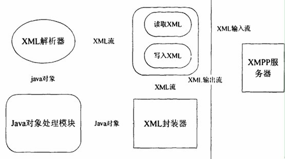

由于该系统所有的功能实现都是基于网络间的XML流的通信,所以,需要有一个模块专门负责网络问通信和XML流的处理,主要功能包括服务器和客户端之问通信时TCP套接字的处理,XML流的解析、存储等功能。
数据模块负责XML流的解析和封装的XML模块,主要功能是:将XML流解析成java对象,将iava对象封装成XML流;
其流程是XMPP服务器接收到XML流之后,会有渎取器将其读取出来并将其作为入口参数传入XML解析器,XML解析器通过对其命名空间的解析,从而确定将剩余的XML元素解析出来并传入相应的;ava对象中,从而最终将XML转换成iava对象,然后将iava对象传入应用程序模块中,实现其请求完成的功能并返回iava对象,但是该iava对象不能在网络中直接传输,必须先转换成XML节,于是,该iava对象会被传入XML封装器中,被封装成XML节,通过XMPP服务器的发送端口发往目的节点。
java对象处理模块处理流程如下:当该模块接收到iava对象时,会先将该对象通过解密算法和解密密钥解密成base64码,然后f耳将base64码转换成二进制码,从而实现对java对象的解析。当完成业务逻辑处理后,该模块会将返回的java对象先由二进制码转换成base64码,然后用加密算法将其加密,这里的加密算法是由双方在建立会话时通过三次握手协议协商的。
XML节被封装成java对象后,必须被转发至订:确的模块中加以处理,这就要求有一个路由转发模块,如图33所示。该模块的实现原理是:在系统启动时加载该路由模块,从而在内存中创建了一块路由模块,记录了命名空和功能模块之间的对应关系,当iava对象被封装好之后,系统会读出其命名空间,再在路由表中查找其所对应的模块,从而动态地加载该模块,并将该java对象转发至该模块,从而实现路山转发的功能。
