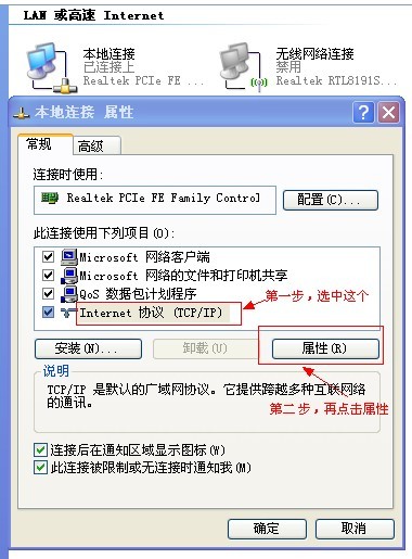

下一步,我们把鼠标放在本地连接上 单击右键 选择点击 属性 即可进入本地连接设置界面,之后操作如下图:
本地连接IP地址设置
本地连接IP地址设置
 如上图,我们第一步选择 Intel 协议(TCP/CP)(如果是windows 7选择IPV4),选种这项之后点机属性,进入IP地址设置,操作如下图:

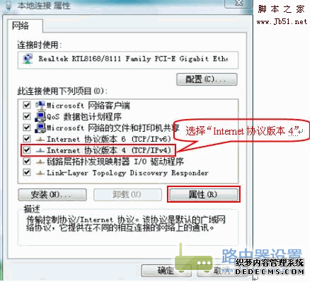

三、Windows 7 IP地址参数设置
     右击桌面“网上邻居”->选择“属性”,打开网络共享中心,在网络管理侧边栏中选择“更改适配器设置”:
电脑ip地址设置:本地连接ip设置方法
    在网卡对应的“本地连接”选择“属性”→“网络”→“Internet协议版本4(TCP/IPv4)”,点击“属性”:
电脑ip地址设置:本地连接ip设置方法
    若路由器为默认设置,那么主机网络参数设置为:
    IP:192.168.1.x(2-254)
    掩码:255.255.255.0
    网关:192.168.1.1
    DNS:填写当地DNS地址,如不清楚,请咨询当地服务提供商或者输入(网关ip(192.168.1.1)地址即可)。
