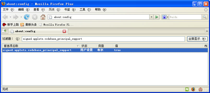

会弹出一个对话框,大概意思是说您已经跨域访问了,可能存在风险,是否继续。如果继续执行的话,仍然可以访问http://www.blogjava.net。但是在firefox中却更本无法访问其它域的url,并且会抛出“调用方法 XMLHttpRequest.open 时权限不足”异常。解决的方法一般有两种,一种是修改firefox的设置,在firefox的地址栏中输入“about:config”,并找到signed.applets.codebase_principal_support,将其设为true。如图1所示。
                                         图1
但这种方法经过实现,仍然无法访问其他域的url,不知是不是新版的firefox把这个给屏蔽了。就算这种方法可行,也尽量不使用这种需要配置firefox的方法,而要使用编程的方法,在访问其它域之前,可以使用如下代码打开权限:
