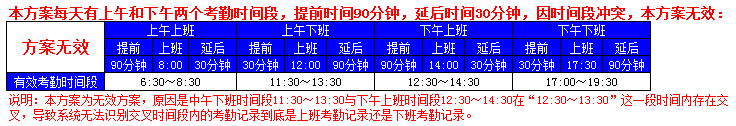

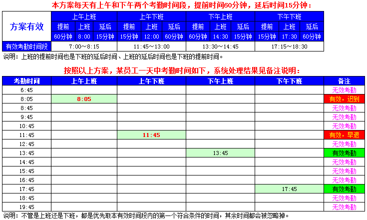

1、注意上面的提前时间和延后时间,如果当日存在多个考勤时间段时,务必确保这些时间段在加上提前时间和延后时间后不发生冲突,否则系统将无法正确识别员工的出勤记录。
2、提前和延后的时间范围标识了打卡的有效时间范围,不在该时间范围的打卡记录将忽略掉,所以不要把提前和延后的时间都设置为0。

假如某个考勤方案设置为(此设置正确):
假如某个考勤方案设置为(此设置错误):

  1、导入的时间格式必须是24小时制!不能是12小时制,否则会全部都会被当成上午的时间处理!!!
  2、导入的时间不允许跨越式导入,必须连续导入。所谓跨越式导入,即导入2016年3月15日的数据后,又继续导入之前时间例如2016年3月12日的数据;连续导入指导入了2016年3月15日的数据后,继续导入2016年3月16日的数据,中间时间连续不断。系统导数时会自动读取上次最后导入的时间,然后只取本次导入数据中在该时间之后的考勤记录!
  3、另外,系统导入考勤数据的时候,不允许将不同员工的考勤记录拆开分别导入,必须一次性导入该时间段的所有员工的考勤记录。不同考勤机的考勤记录可以单独分别导入,但必须事先设定开启多考勤机导数功能,否则会按照以上规则将所有考勤机记录视为同一台考勤机的数据导入:
  如果发生了错误的话,必须从错误日开始,将所有已导入的考勤记录全部删除,然后重新导入:
特别说明:建议采用点晴OA直接连接考勤机、自动从考勤机取数方案,不需要进行上面这些繁琐的过程,系统会自动实时判断需要读取的考勤数据!

看不懂啊,我们上班时间是9:00-12:00,13:00-17:30,怎样才能让下午上班时间弄出来呢
【学仙】点晴客服 2015-04-11 14:59:08
你设置的时间明显重叠了!
【学渣】*安&静 2015-04-11 15:00:25
提前60么?
【学仙】点晴客服 2015-04-11 15:02:49
看帖子说明
特别要注意中午时间,一定要确保考勤时间段不要重叠!
你们的上班时间是9:00-12:00,13:00-17:30,中午只有一个小时的休息时间,所以提前和延后时间之和必须控制在60分钟之内
提前和延后都设为30分钟吧
或者不要设置两个时间段,设一个时间段就算了,中午考勤不记录

【学仙】点晴客服8 2015-04-11 15:22:37
你需要认真仔细看看帮助帖子!
【学渣】*安&静 2015-04-11 15:23:50
很混乱啊
【学仙】点晴客服8 2015-04-11 15:23:52
简言之,一个考勤记录不允许同时在设置的两个时间段都出现!
你的中午上班时间间隔只有一个小时(60分钟),所以中午的上午下班延后值和下午上班提前值之和必须小于60分钟,否则必然造成时间段设置重叠!
在设置时间段之外的考勤记录都是无效考勤,系统不会显示出来,用户必须另外在工作流中填写异常出勤申请单。
你的中午只有一个小时的休息时间,没必要设置为两个考勤时间段,否则会造成系统无法识别中午的考勤到底是记为下午上班、还是记为上午下班!
