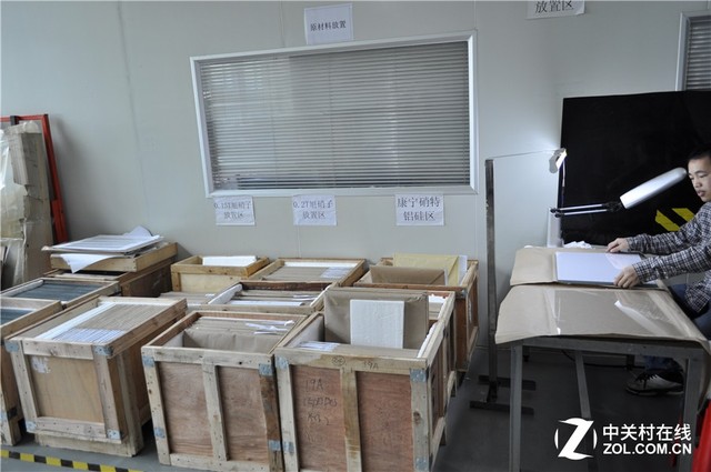

  这里说下0.2mm的钢化玻璃膜原材料,目前为止,能做到原材料原生厚度是0.2mm的,只有美国康宁和德国肖特两种玻璃。还有一种0.2mm的钢化玻璃膜原材料,是用0.33mm厚度的玻璃原材料浸泡在化学药水中减薄的。这种被减薄的玻璃材料,厚度会不那么均匀。厚的地方可能0.25mm,薄的地方0.22mm。经过处理的0.2mm玻璃在韧性和平整度等方面都会比原生0.2mm差一些。不过成本依然比普通0.33mm的玻璃高很多。
  美国康宁和德国肖特是市面上能将厚度做到0.2mm以下的,成本较高,但市面上却不乏大量廉价号称0.2mm、0.15mm的钢化玻璃膜。这是为什么?其实,厚度虚标是钢化玻璃膜产业内一个公开的秘密,0.3mm冒称0.2mm甚至0.15mm的比比皆是。而厚度相差0.1以内,很难用手感觉的出来。所以说虚标厚度是“公开的秘密”。
  无论是钢化玻璃膜生产厂商还是钢化玻璃膜贸易商,都不标注用在钢化玻璃上的AB双面胶的厚度,导致隐瞒了钢化玻璃膜真实的厚度。钢化玻璃膜产品有二部分组成:钢化玻璃+AB双面胶,其中AB双面胶最厚为0.2mm,最薄为0.093mm,现市面所谓0.4厚度的钢化玻璃膜产品真实的厚度为:0.493mm~0.6mm。
你绝对没想到 钢化玻璃膜是这样炼成的
开料后的玻璃
  需要注意的是,康宁大猩猩玻璃、日本AGC、肖特Xensation一般指代的是手机玻璃盖板(触摸屏保护玻璃),这些厂商并不生产手机贴膜。而是贴膜厂商直接购买玻璃原片进行切割、裁边、化学钢化后制成,所以严格来说这些贴膜不能冠以大猩猩玻璃的称号

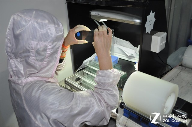

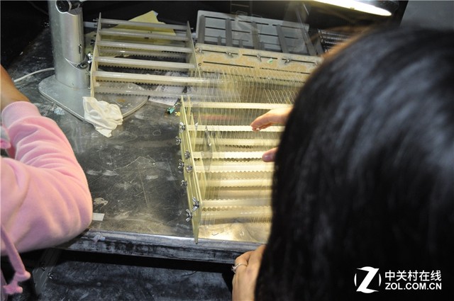

  接着,需要将玻璃放入超声波加入清洗剂清洗干净,清洗后的效果是不允许有划伤,水印,白点,手指印,磨粉,灰尘残留在上面,无尘车间效果一定要处理好。
你绝对没想到 钢化玻璃膜是这样炼成的
扫光检验

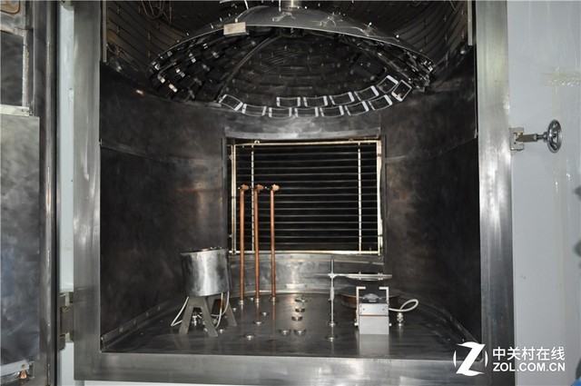

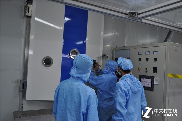

  真空镀膜就是把玻璃放在真空空间,把油喷射进去,油滴在遇到真空环境后就会变成雾状,然后散落在玻璃上,进口真空镀膜机的成本过百万。区别就在于这层油的粘附程度。

  经过电镀防指纹油工艺的钢化玻璃膜效果就表现在摸起来更顺滑,效果也更持久一般可以持续约2个月以上。
