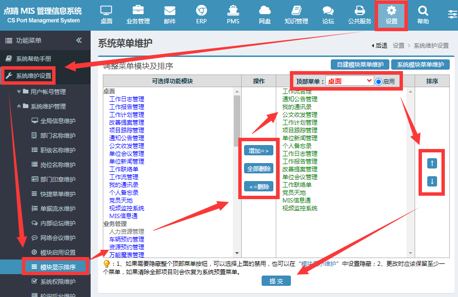

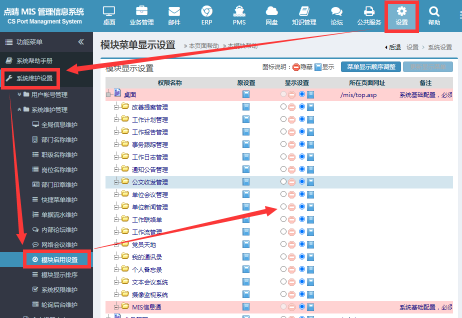

一、管理员设置需要启用的功能模块:
二、管理员设置各个模块的显示位置以及顺序:

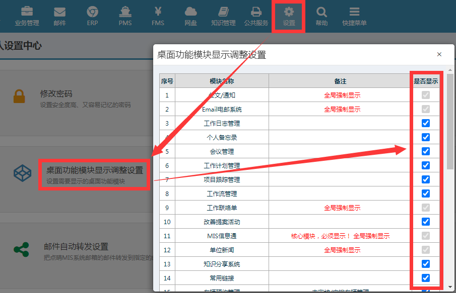

三、设置桌面上各功能模块显示位置及顺序:

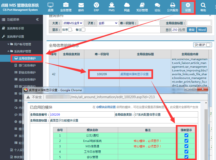

1、先由网管统一设置哪些模块是用户必须显示:
2、然后各个用户可以自行设置显示位置及顺序:
员工在以上位置可以自行勾选需要使用的模块,复选框为灰色的为必选项目,禁止取消。

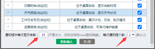

员工在以上位置还可以设置桌面上要显示通知的列数,通知中每行文字的字数,以适配并充分利用屏幕宽度。

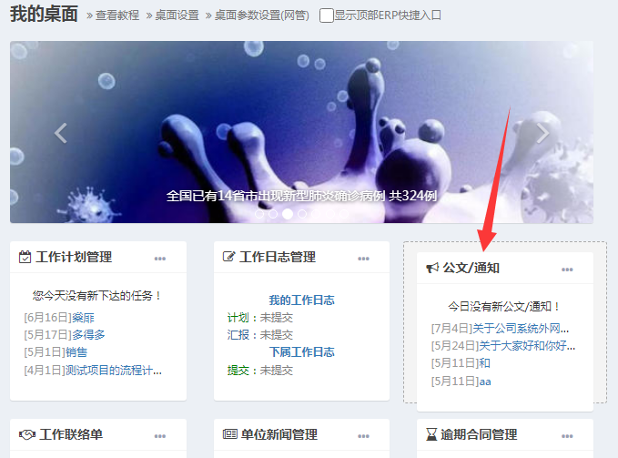

用户桌面功能模块显示位置及顺序调整方法:鼠标点住功能模块不放,会看到虚框,拖动虚框到其他位置,就可以动态调整桌面模块的显示位置。
特别说明:
1、以上菜单上的文字是系统预置的,为了确保各用户显示一致,方便后续培训使用、服务、以及帮助文档的一致性,不支持、也不允许用户自定义修改菜单名称
2、功能模块菜单是由网管统一设置是否启用,各个用户都会显示相应的菜单,但菜单下面具体的按钮会根据用户的权限,动态判断是否需要显示,没有权限的用户,就不会显示相应的操作按钮;
  OA中的通用模块(含工作流、通知、会议、改善提案、工作联络单、工作报告、工作计划、工作日志、备忘录、通讯录、单位新闻、论坛、项目管理、公文收发、HR之员工考勤、车辆、资源预约、万能打印、固定资产、低值易耗品等),涉及到所有员工都需要使用,是否显示菜单与用户权限无关,只与网管是否开启使用该模块有关,用户的权限不影响菜单显示,只会影响相应操作按钮是否显示;
  HR、财务记账管理、ERP、PMS、WMS等大型专业子系统,因为不是所有员工都需要操作,菜单是否显示与该员工或所在岗位是否有该子系统操作权限有关,没权限就看不到菜单,有任何一项操作权限都会看到菜单。
