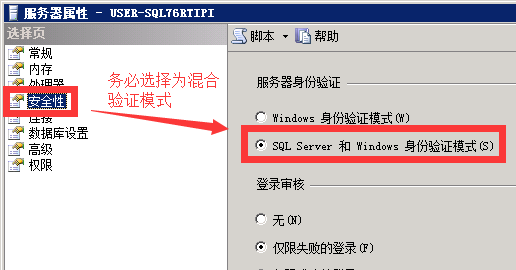

1、检查是否开“ SQL Server 和 Windows 身份验证模式
一定要选择“SQL Server 和 Windows 身份验证模式”,切勿选择为“Windows 身份验证模式”
