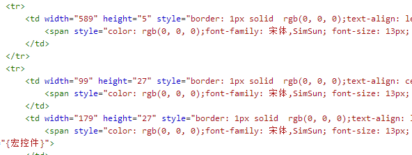

  B) 利用Excel表格,可以精确的确定表格、表单和控件的大小要求。下一步就是在编辑器的HTML对于拥代码中对每一个表格、控件进行尺寸设置。
有众多表格和控件的表单,这个过程是非常麻烦的,手工的工作量太大。
    HTML代码中截取的一段。其中width和height就是尺寸的参数。通过一一设置这些尺寸,就可以实现和Excel表格中一模一样的表单设计了。

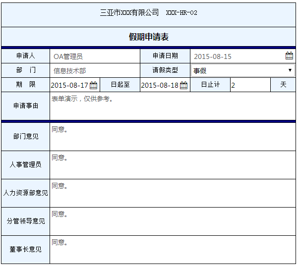

  最终设计的表单效果截图。大家可以看出,每个控件和所在的表格都是严丝合缝的对齐(参看请假类型控件的边框,其他控件无边框看不出来,并且取消)了控件边框,让控件完全融入了表单中了。其中,日期控件的宽度和关联的单行文本框的宽度之和,正好等于所在表格的宽度,而且能够完全呈现日期内容。
