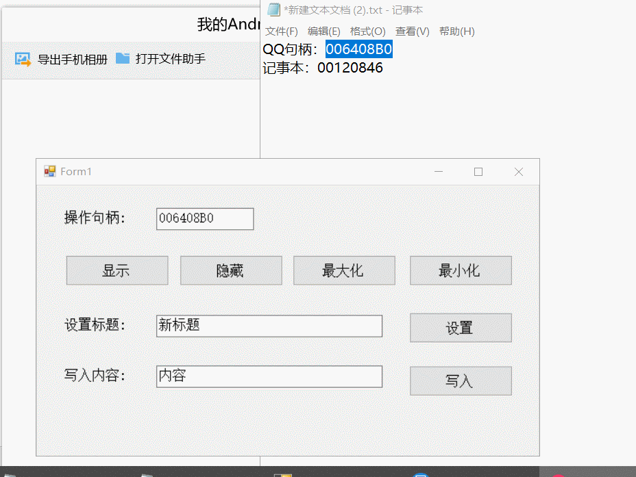

实现效果:
以上句柄是我预先用SPY++抓好了的,也可以自己用FindWindow根据标题查找,由于QQ界面的渲染方式可能是动态的,所以这里设置标题实际是成功了的,可以看下图状态栏的名称。
还是上面写的问题,QQ没有输入框的句柄,所以输入这里我使用了记事本来实现效果,当然如果是winform程序,一般也是没问题的。更多的SendMessage的用法,大家也可以自行去百度。
