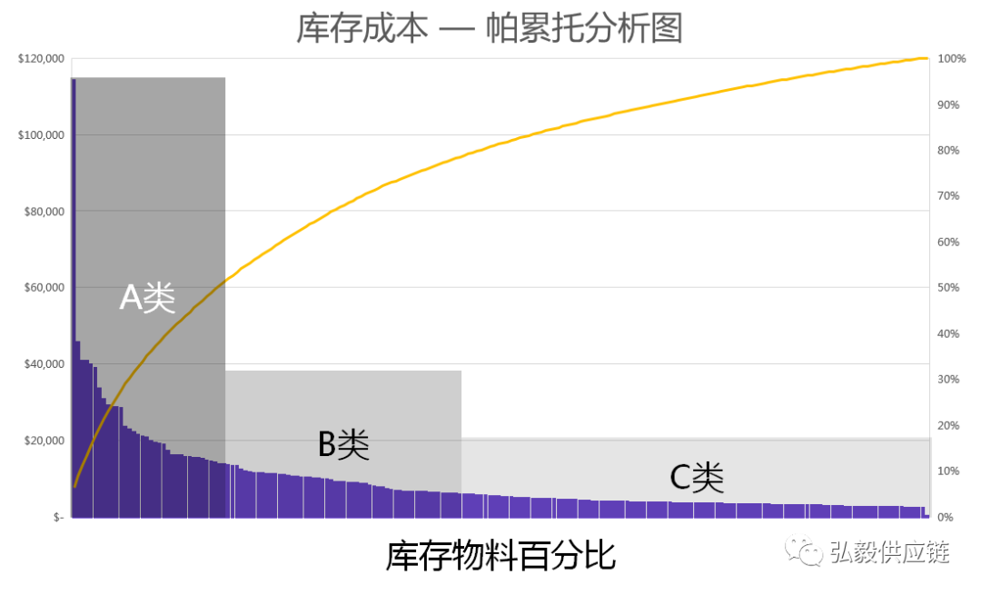

根据ASCM CSCP教材词典上的定义,ABC分类法(ABC Classification)是用标准成本乘以年预计使用量,得出物品的年成本金额,然后把物品分成三个等级A、B和C。
A类物品通常只占10%-20%的SKU数量,但贡献了50%-70%的金额。
B类物品一般占了20%左右的SKU数量,总金额比例也在20%。
C类物品承包了剩余的部分,60%-70%的SKU量,而金额占比仅有10%-30%。
这种比率的分配方法不是绝对的,有些极端情况下,占了1%SKU数量的物品,却有超过50%的金额。
ABC分类法的逻辑是把更多的精力放在A类物品上,实施更加严格的库存管控,而对于B和C类物品,可以用稍许宽松的方法进行管理。换句话说,就是要把好钢用在刀刃上。

3.帕拉图Pareto分析法
ABC分类其实就是帕拉图原理的应用。意大利经济家帕累托提出,80%的结果,来自20%的原因;20%的努力,常产生80%的结果。这一法则在很多方面被广泛地应用,也就是我们所熟知的80/20法则(二八法则)。
A类物品占据了库存成本价值最多的80%左右,而A类物品的SKU数量可能只有总数的20%。
