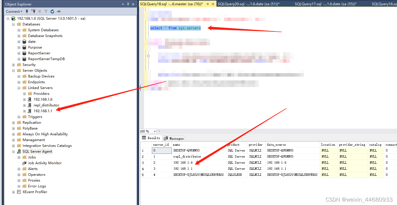

建好之后可以使用下面的语句查询一下:
select * from sys.servers /*查询链接服务器*/
大概就是这个样子的

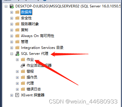

3.最重要的地方来了,作业(Daily)

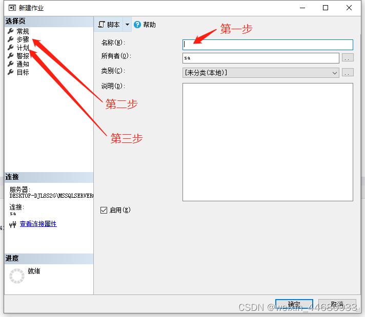

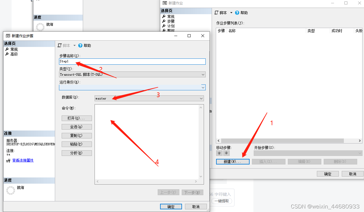

 第一个箭头的SQL server代理基本上都是处于关着的状态,需要手动打开,然后找到第二个作业,右键,新建作业
         在第一步中,需要写一个合适的名字(无任何规定,随意起即可,我的推荐是Data Synchronization意思是数据同步)。第二步,点击步骤

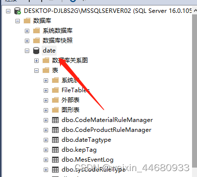

        同样的,点击1新建,2设置合适的名字(这里我推荐Step1),最最最重要和最最最容易忘记的是这个数据库的选择,3选择你要同步的数据库,数据库要求在Daily和History上都有相同的表结构(何谓表结构,就是相同的字段、数据类型)
        然后4,写入语句(这里的语句就是SQL语句,十分的方便,select、insert同样都可以用,我举一个例子):
1.  /*按照一定条件查找.6服务器下tb_productSaveParameterHistory表中的内容然后插入到.1服务器中tb_productSaveParameterHistory中*/
2.  insert into [192.168.1.1].[date].[dbo].[tb_productSaveParameterHistory]
3.  select * from [date].[dbo].[tb_productSaveParameterHistory] where ST != '999'
        这条SQL语句用于按照一定条件从服务器192.168.1.6下的数据库date中的dbo.tb_productSaveParameterHistory表中查找内容,然后将符合条件的数据插入到服务器192.168.1.1下的数据库date中的dbo.tb_productSaveParameterHistory表中。(192.168.1.6是Daily,192.168.1.1是History)。
        如果一个步骤完不成可以添加两个或多个步骤,具体方法如上图所示。

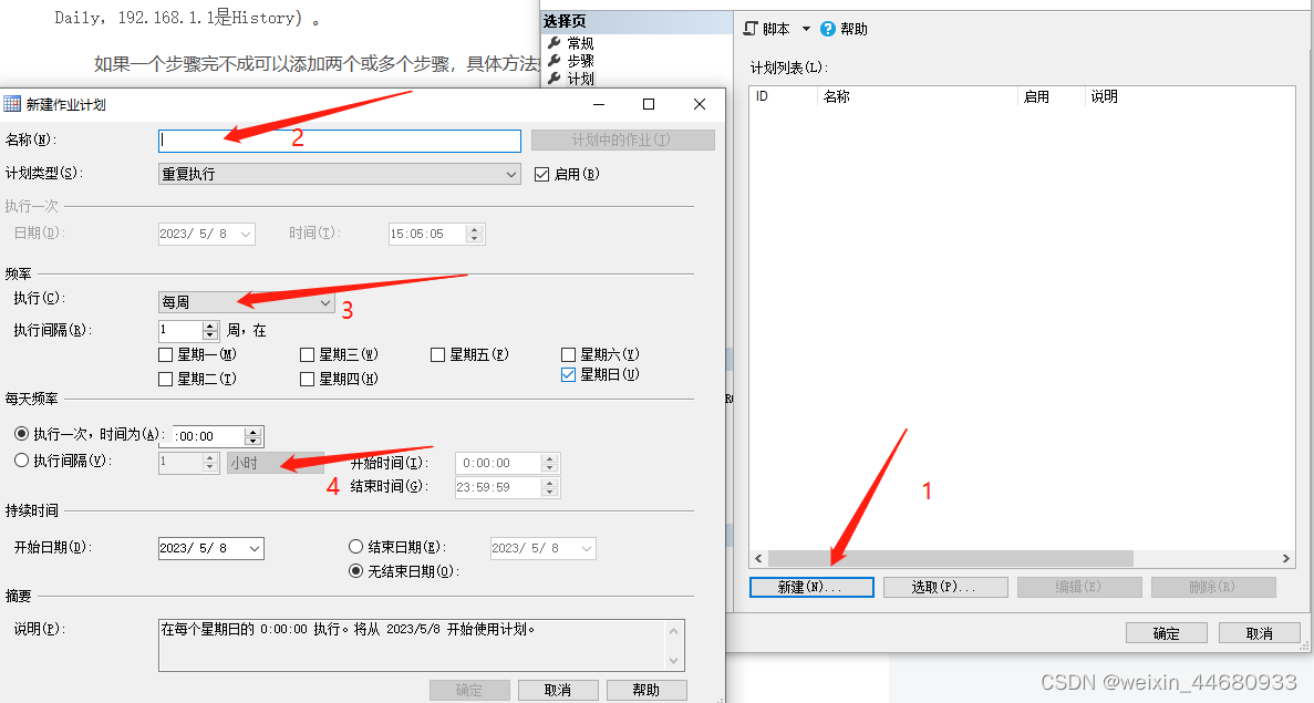

然后再设置计划,即上图第三步,
        按照1新建,2设置名字,3设置执行频率,4设置每天的频率,(我推荐服务器是30秒),如果是测试的时候可以设置10秒,观察变化情况,更好的掌握动态。

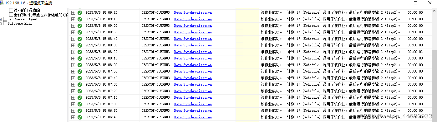

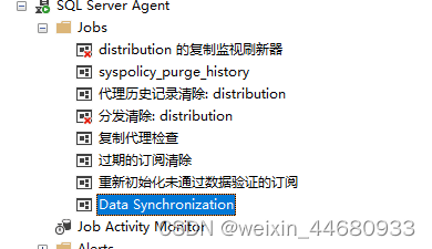

        经过以上操作,基本上是完成了,接下来就可以监听这个作业的运行情况,并且可以根据需要开关作业
        Data Synchronization就是刚刚建立的作业,右键就可以禁用、开启、查看历史事件,最有用的就是这个查看历史事件了,可以根据出现的问题查看原因,可以看到错误代码。下图是例子!
