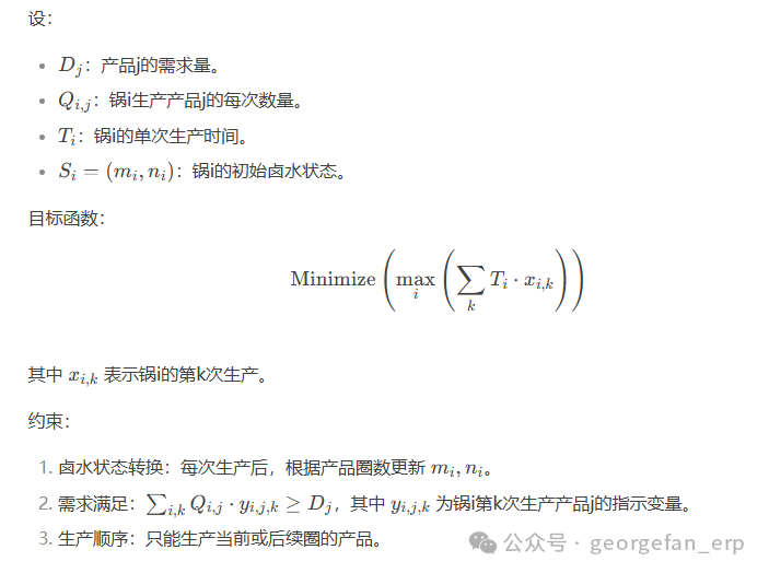

数学模型(简化,DS输出的公式只能截图呈现)
  • Dj

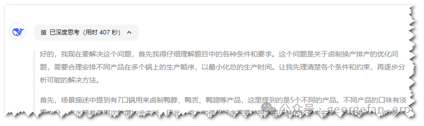

Deepseek的推理过程
花了407秒,以到于我都担心把Deepseek的服务器搞冒烟了。
copy如下:
好的,我现在要解决这个问题,首先我得仔细理解题目中的各种条件和要求。这个问题是关于卤制换产排产的优化问题,需要合理安排不同产品在多个锅上的生产顺序,以最小化总的生产时间。让我先理清楚各个条件和约束,再逐步分析可能的解决方法。
