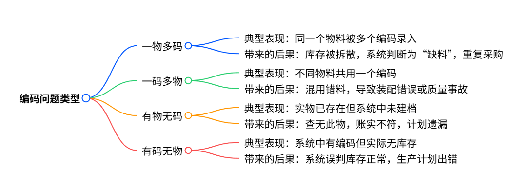

我在项目里见过太多类似的情况,大家一开始都没当回事,结果越搞越乱:
  • 一物多码:一个物料,叫的人不一样、建了好几个,采购还重复下单;
  • 一码多物:图省事把不同的东西归成一个编码,最后拿错、装错一堆;
  • 有码无物:系统说还有库存,仓库翻遍也找不着;
  • 有物无码:货到了,系统却压根儿没这个编号,想收也收不了。

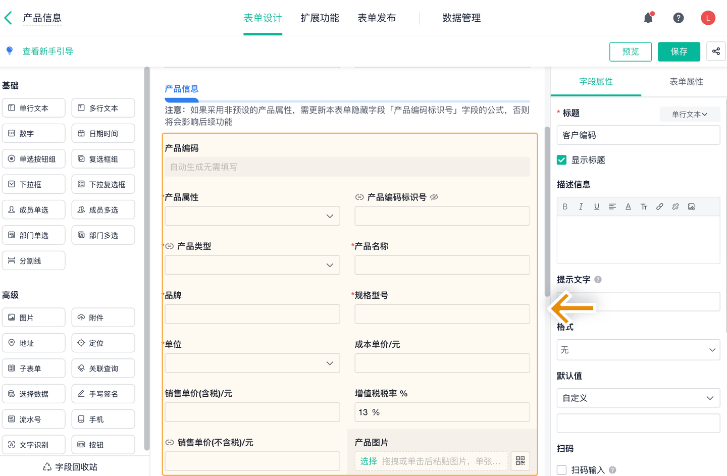

1. 一物一码:给系统用的“身份证”
就像每个人有唯一身份证号一样,每种物料也必须拥有唯一编码。
不论编码是10位还是20位,是否带有含义,只要唯一、稳定、可识别,系统就能识别它、追踪它、管理它。
反之,只要“一物多码”或“一码多物”,就会导致库存被拆散、计划判断错误、采购混乱,系统的核心价值就无法发挥。
此外,在ERP环境中,物料编码是给系统识别用的,而物料说明才是给人阅读和理解用的。所以:
编码尽量短、尽量数字化、尽量无意义,是为了输入方便、减少误差
物料说明要写清楚、规范化,是为了搜索、比对、管理更准确

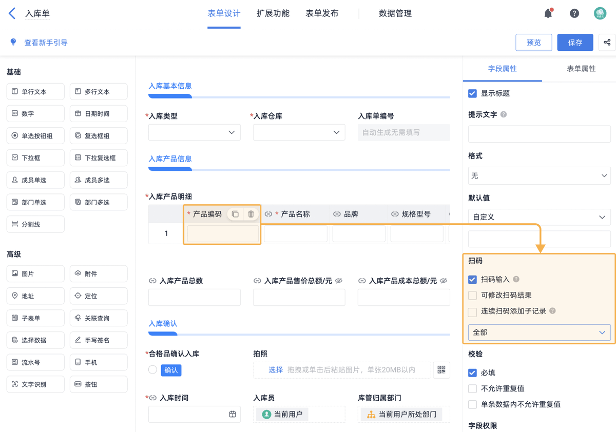

编码一旦生成,不只是存在系统中,更要与实物流通绑定。
操作方式:
  • ERP自动生成二维码标签 → 仓库打印并粘贴至物料包装/货位
  • 所有出入库、调拨、领料、盘点等动作都通过扫码完成
  • 系统自动记录每次操作,实现“物料全生命周期追踪”
效果:谁用的、哪一批、用了多少,全部可查,真正实现“账实一致”。

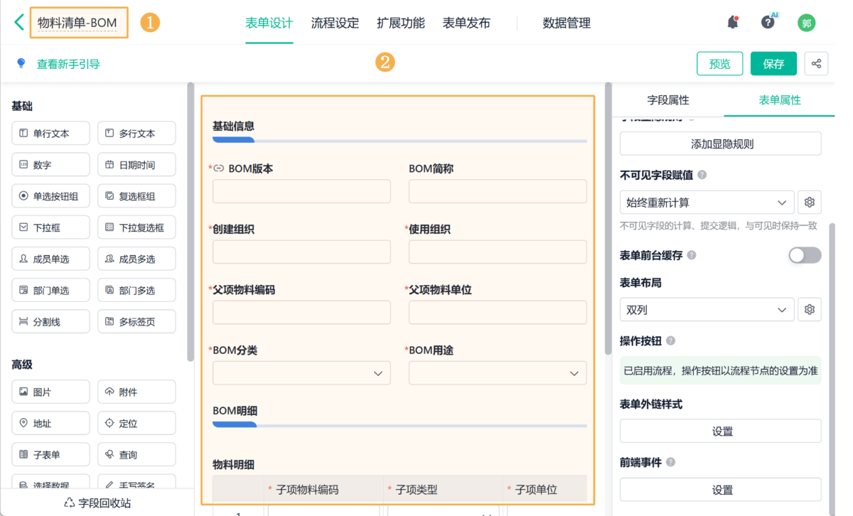

2.BOM用的是A编码,库存却是B编码
问题表现: 生产BOM中设定使用A编码,仓库库存是B编码,明明有料却领不出,生产计划因此延误。
ERP处理方式:
  • 在BOM维护模块中更换编码,统一调用当前库存中存在的编码;
  • 或在仓库出库时,通过人工选择功能,强制改成现有库存编码出库,再回填生产用料数据;
  • 日后避免此类情况发生,需由BOM工程师严格按实际库存使用主编码建BOM。
