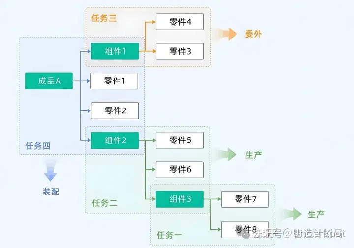

1. 对标准化产品:用"固化虚项"锁定批量效率
标准化产品(如通用电机、标准紧固件)的核心诉求是规模效应。
计划 BOM 将 PLM 中成熟的、经过验证的标准化模块(如某型号电机的定子组件)直接映射为 ERP 中的"固化虚项"。
此虚项本身不落地生产,但其子物料清单是100%确定的,百分比分配锁定为100%

二、下联执行:计划BOM与制造BOM与APS所谓“超级BOM”的数据闭环
我们第一部分设置题目为“上承设计”。计划BOM只有接上设计,才能更好的发挥它的预测本职职能。
试想,只有“一桶子”物料的BOM,能多大程度指引长线的预测、指引供应与制造资源的配置
做计划管理、或者做企业数字化拉通价值实现关键在于,应该是构建完整的计划管理数据流。
传统ERP系统数据职能的壁垒,正是计划BOM在完成预测使命后即告"退场",与后续的执行环节产生数据断裂。
所以,以ERP本身内部的制造BOM形式,和PLM中产品设计BOM的形式,数据成了“裹挟泥沙的洪流”,以致产生了所谓的“超级BOM”。
