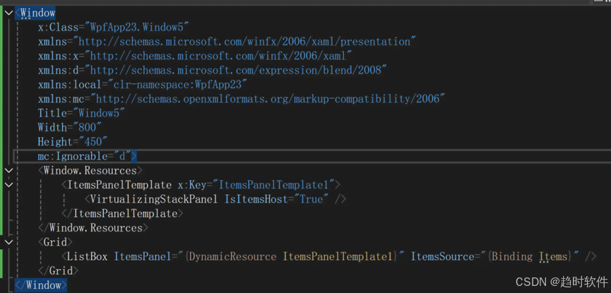

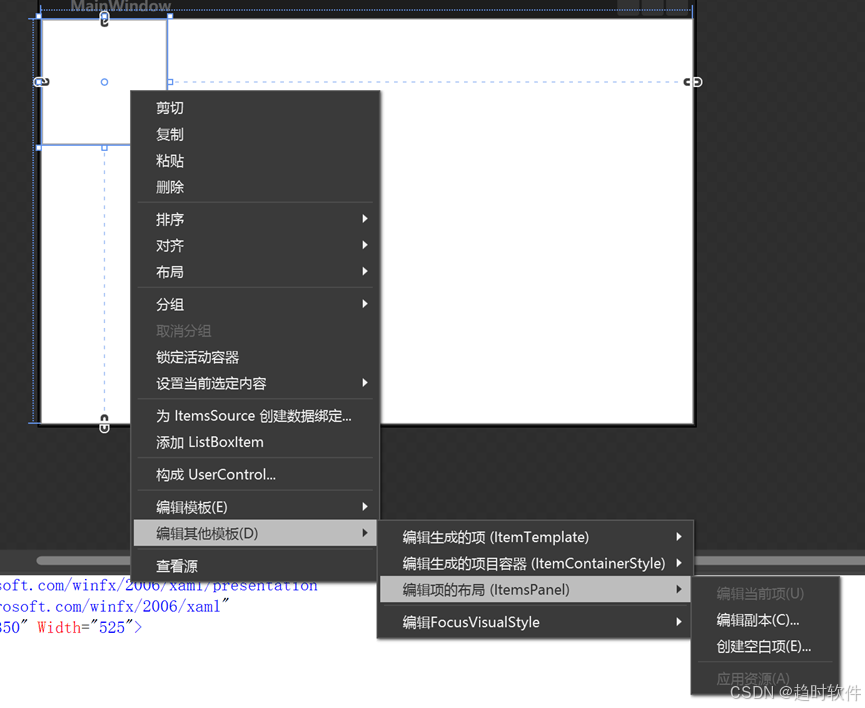

VirtualizingStackPanel是WPF中的一个内置控件,它提供了UI虚拟化的功能,在ListBox、ListView、DataGrid等控件中它是默认布局控件,我们可以通过查看控件模板的方式来看看它是如何定义的。

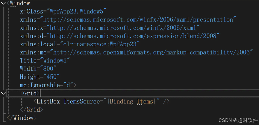

1、在Window中添加一个ListBox控件。
2、在设计视图中用鼠标选中ListBox控件并右健依次单击“编辑其他模板”-“编辑项的布局模板”-“编辑副本”。
3、查看生成的模板代码。
通过以上代码可以看出,ListBox有一个名为ItemsPanel的属性,在该属性中指定了一个Panel控件,ListBox在渲染时用该Panel来布局子项,我们要实现虚拟化只需要在ItemsPanel中指定VirtualizingStackPanel控件即可。

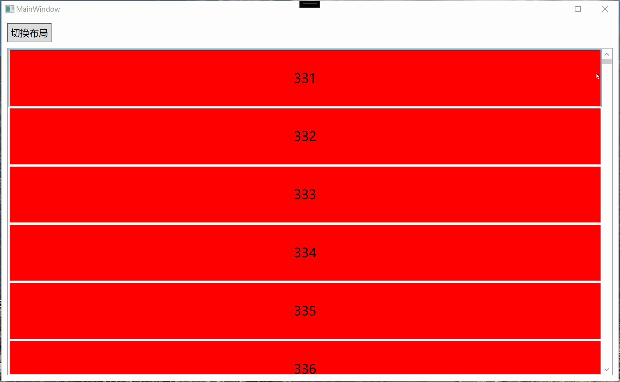

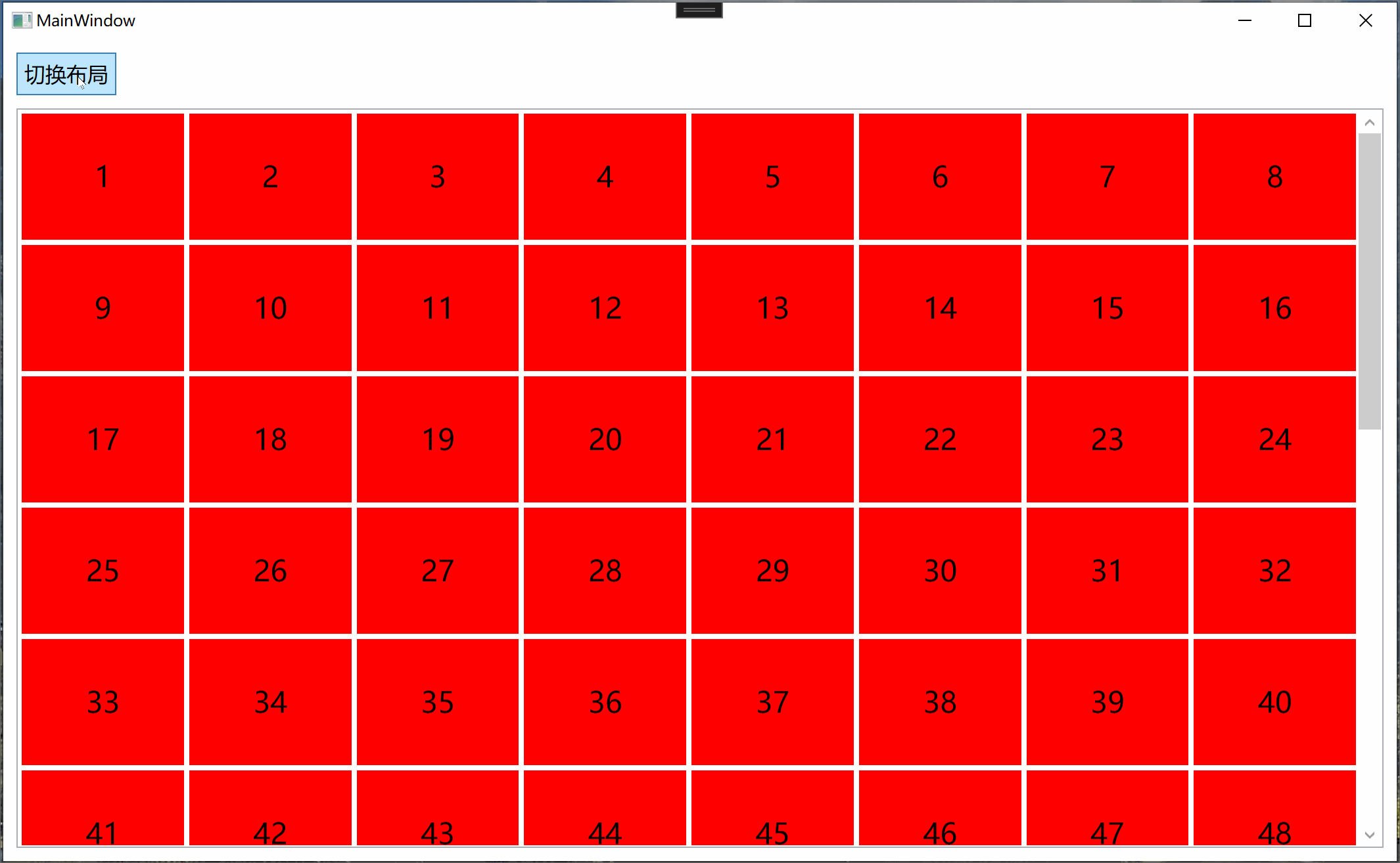

2.2.3 运行效果
为了能够演示布局切换的过渡效果,这里除了上面的StackPanel布局以外还实现了UniformGrid布局,以下分别演示1亿条数据布局切换及非虚拟化状态下的布局切换过渡效果。
1) 虚拟化切换布局
2) 非虚拟化切换过渡效果
