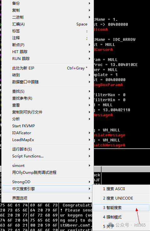

直接打开Ollydbg把软件拖入F9运行。随便输入假注册码与用户名点注册后,根据错误提示搜索字符串。
按下ALT+M打开内存窗口找到主软件内存段,选择PE头的下个段按回车返回反汇编窗口
反汇编窗口内 右键选择如图:
搜索到的字符串中刚好有提示框的内容
