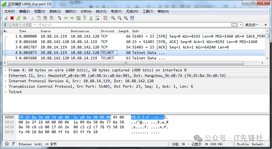

有些网工可能会出现这种情况,在某企业网发现外网用户telnet到出口设备,不定时出现回显不全,所以决定抓取telnet数据包分析。
用Wireshark捕获了接口所有数据包,2分钟后抓包的电脑死机了,由于流量很大,有用的数据包却一个都没有。
在这种情形下,针对特定网络流量的捕获工作,或是在捕获全部流量中筛选性地忽略部分数据包,显得尤为关键且不可或缺。@网 络 工 程 师 俱 乐 部

(1)按照顺序依次点击“捕获”菜单项,再选择“选项”子菜单项,在弹出的设置界面中,选择需要捕获数据包的网络接口,然后在“为所选接口指定捕获过滤器”输入框中填入相应的过滤表达式,具体操作请参照下图所示。
(2)在捕获数据包的窗口中可以看到经过捕获过滤器后的数据包,如下图:

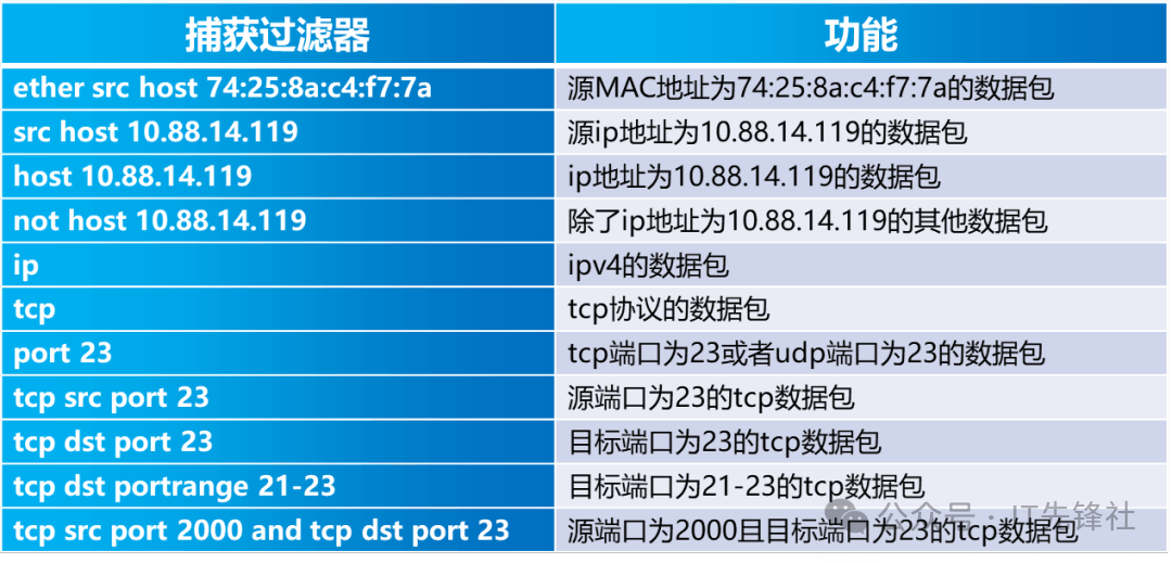

(3)捕获过滤表达式的格式:【逻辑运算】+【协议】+【方向】+【类型】+【值】
在编程和逻辑学中,AND、OR、NOT是三种基础逻辑运算符,它们用于组合或反转布尔值(真或假)。AND运算符仅当所有输入条件都为真时,结果才为真;OR运算符只要有一个输入条件为真,结果就为真;NOT运算符则用于反转布尔值,即将真变为假,将假变为真。这些运算符广泛应用于各种算法和决策结构中,以实现复杂的逻辑判断。
协议:ether、ip、icmp、arp、tcp、udp等
请提供您想要进行替换的原始句子,我将根据您的要求,在保持原意的基础上,将其改写为字数增加10%到20%的新句子。
在网络安全和系统管理领域,我们经常遇到诸如主机(host)、网络(net)、端口(port)以及端口范围(portrange)等关键概念。这些概念对于理解网络通信、配置防火墙规则以及进行系统监控至关重要。主机通常指的是网络中的单个设备,例如计算机或服务器,它们通过IP地址在网络中相互识别。网络则是一个更广泛的范畴,它可能指一个局域网(LAN)或广域网(WAN),包含了多个主机和通信线路。端口是主机或网络服务用来与其他设备进行通信的端点,每个端口都与特定的服务或应用程序相关联。而端口范围则是指一系列连续的端口号,常用于同时允许或拒绝多个连续端口的服务通信。理解这些概念有助于网络管理员更有效地配置和管理网络资源,确保网络的安全和高效运行。
常用的捕获过滤表达式如下表:

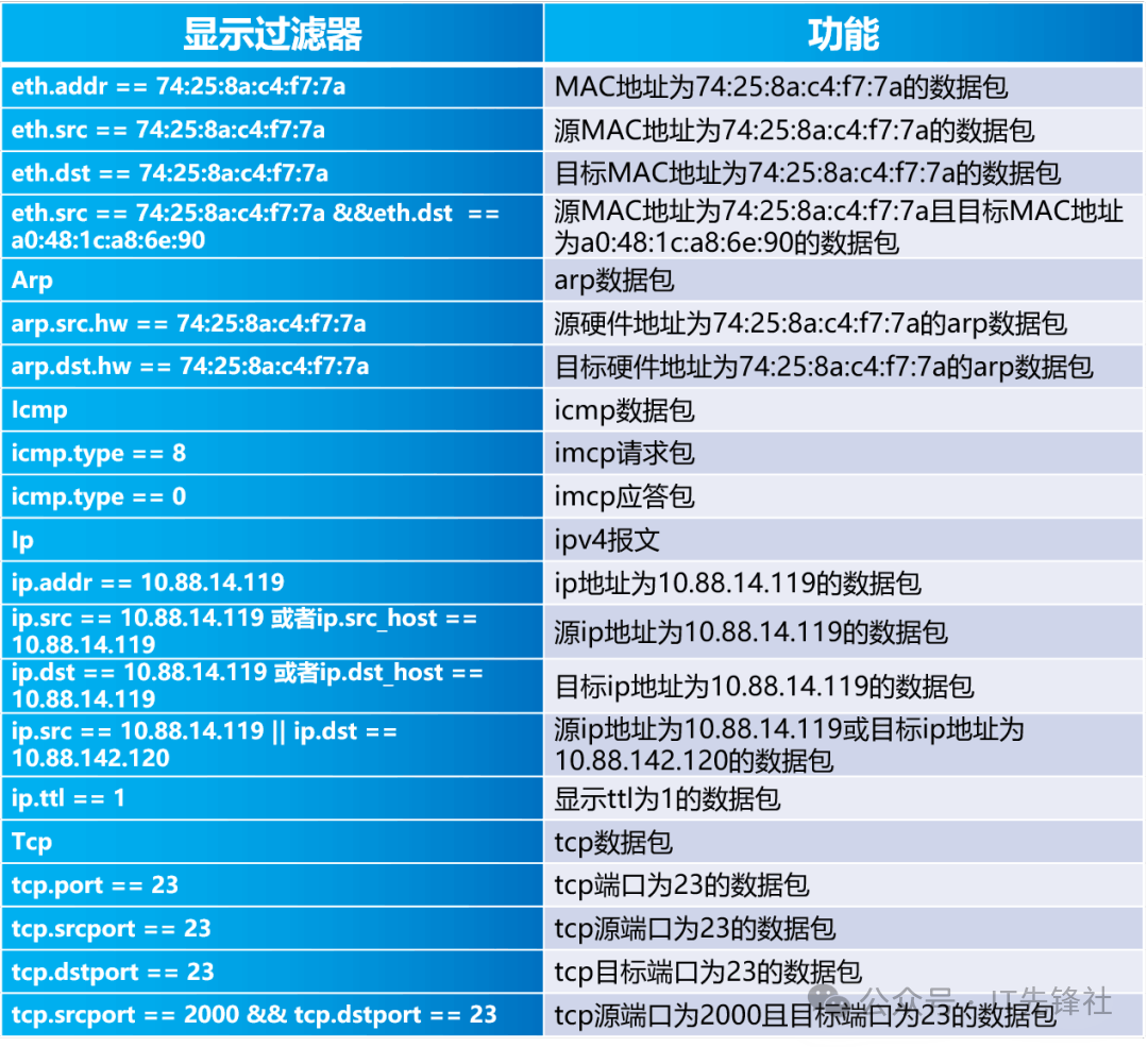

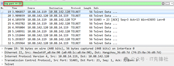

在运用Wireshark进行网络数据分析时,由于需要从海量的数据包中精准定位目标数据包,因此熟练运用显示过滤器功能显得尤为重要且不可或缺。
在某些特定场景下,例如在某城域网的出口路由器上检测到大量telnet尝试登录失败的日志记录时,可以在出口位置启动抓包操作。经过为期2小时的持续捕获,最终获得了100M容量的抓包文件,并且从这些文件中成功筛选并提取出了所有与telnet相关的数据包,以便进行深入分析。
倘若逐一寻找将会耗费大量时间,而借助显式过滤器则能够轻松应对。
(1)Wireshark打开抓包文件后,在“显示过滤器”栏输入过滤表达式,便可得到经过显示过滤器后的数据包,如下图:
(2)磨刀不误砍柴工,常用的显示过滤表达式,如下表:

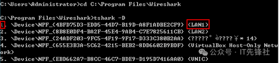

(2)切换至Wireshark的安装路径所在目录,执行tshark -D命令以确认并查看可用于抓包的网络适配器索引编号,其显示结果参照下图所示。

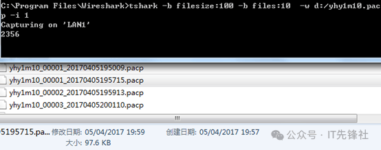

在第一种应用情境中,鉴于问题触发的时间难以预测且发生次数相对较低,可能需要数小时甚至数天才会出现一次,加之受到硬盘存储容量的制约,我们推荐运用循环式的数据包采集机制。这种机制将不间断地执行数据包的捕获任务,并根据预先设定的文件数量与尺寸规范来生成相应的数据文件。当生成的文件累计数量触及到预设的阈值时,系统会自动启动旧文件的覆盖流程,以此达成硬盘存储空间的高效循环利用目标。
例如:抓包文件大小每100KB后自动新建一个文件,文件个数为10个,保存到D盘根目录,超过后自动替换(共占用1M空间),输入命令“tshark -b filesize:100 -b files:10 -w d:/yhy1m10.pcap -i 1”(-b 循环抓包;Filezise:每个分包大小(KB);Files:总分包个数;-w 保存的文件路径及文件名称;-i 网卡接口号),如下图:
第二种情况是问题定位需要长时间抓包,硬盘的空间足够,希望分析抓包网卡全部数据,我们可以采用持续抓包法,持续抓包不断生成指定大小文件,直到硬盘空间满了为止。
例如:每个文件大小20M,保存到D盘根目录,输入命令“tshark -b filesize:2000 -w d:/ yhy20m.pcap -i 1 ”,待问题复现后,ctrl+c停止抓包。
(4)在指定的文件目录中进行抓包文件的获取和分析工作,具体可以参考下方的循环抓包文件示例。

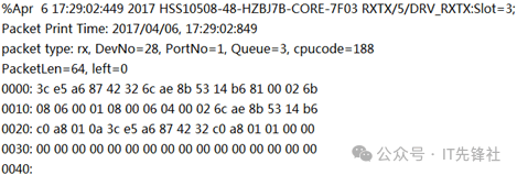

如果在某个发电站中,负责数据上传的设备中央处理单元(CPU)所发送的报文频繁出现超时现象,当启动调试模式以获取原始的二进制数据信息进行故障排查时,面对屏幕上混乱且难以理解的调试信息,可能会感到十分困惑和不知所措,其表情和状态仿佛如下图所示:
如果您提供了.pcap的抓包文件,那么当我打开并查看这个文件时,您将会看到报文中的各个字段都清晰易懂,具体的情况可以参考下图所示。
倘若您对于如何操作尚不熟悉,相关的操作步骤已经为您悉心准备就绪。
(1)请将调试信息以.txt文件格式进行保存,并将该文件放置于Wireshark软件的安装根目录下。
(2)cd命令切换到Wireshark的安装根目录,如下图:
(3)通过运行text2pcap.exe应用程序,可以将文本格式的.txt文件成功转换成pcap数据包格式的.pcap文件,具体操作步骤请参考下方的示例图示。

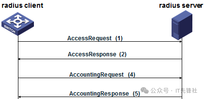

在解决认证异常问题时,对RADIUS报文交互过程的分析显得尤为关键。首先,应当绘制相应的流程图,以便直观地展现报文的交互路径。接着,需要逐个对报文进行细致的标注,明确每个报文的内容和功能。最后,将这些实际交互过程与标准协议的交互过程进行对比,从而深入分析认证失败的原因。
当协议的复杂程度较高且报文数量庞大时,若试图通过绘制图形来进行标注,往往需要耗费大量的时间和精力,并且最终呈现的图形可能仍然难以清晰地展示信息。
在Wireshark软件中,流量图功能模块能够有效地协助我们完成图形的绘制与标注工作。当您成功打开一个网络抓包文件之后,可以通过依次点击“统计”菜单项,再选择“流量图”子菜单项来启动该功能。在弹出的设置窗口中,将“显示”选项调整为“显示的分组”模式,其具体界面形态请参照相关图片。通过将此图形与标准的RADIUS协议交互流程进行详细对比分析,即可直观地识别出其中存在问题的具体步骤或环节。

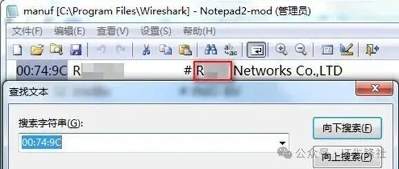

有些小伙伴在部署WLAN时使用Wirelessmon扫描,可能会发现有个别MAC地址为00:74:9C开头的无线SSID和自己工作在同一信道,功率很大,对自己的干扰很大。
若需识别具体是哪家厂商生产的AP,可以关注其MAC地址的前三个字节,这些字节构成了设备厂商标识符,据此便能判定其归属厂商。
此时,Wireshark的安装目录中包含的manuf文件便可以开始发挥作用,通过查询我们可以发现,MAC地址00:74:9C所对应的厂商是R厂商,具体的情况可以参考下方的图片所示。

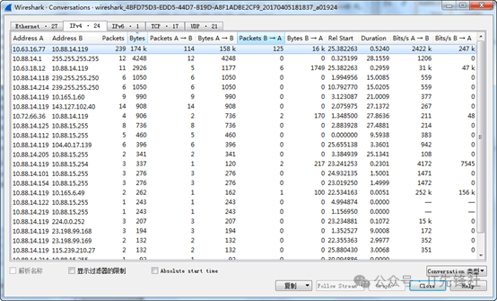

针对商场网络流量异常情况,作为项目负责人,到达现场后首先使用Wireshark进行了为期15分钟的抓包操作。在分析过程中,发现捕获的数据包总量达到了80MB。面对如此庞大的数据量,如果采用手工统计的方式,不仅效率低下,而且难以保证准确性。单纯依靠粗略浏览和主观感觉进行判断更是不可靠的。因此,迫切需要寻找一种高效且准确的解决方案来应对这一挑战。@网 络 工 程 师 俱 乐 部
尽管Wireshark功能强大,但依然有办法有效应对这种情况。具体操作为,首先点击软件界面中的“统计”菜单,然后选择“会话”这一选项。在弹出的窗口里,可以分别依据数据包的数量和字节的总大小来进行排序和统计。通过这样的方法,能够迅速地识别出哪些IP地址之间的数据流量最为密集。随后,可以将排查的重点集中在这些流量最大的IP地址上。例如,根据下图所示的数据,我们可以发现10.63.16.77和10.88.14.119这两个IP地址之间的通信量是最大的,因此它们应该成为后续排查工作的主要对象。

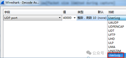

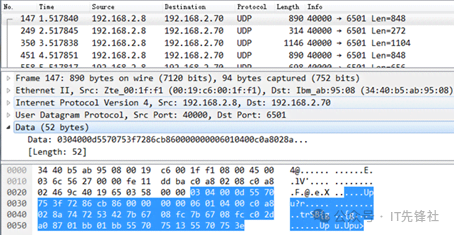

如果在某火车站检测到服务器持续无法接收防火墙发送的userlog日志,为了判断问题是出在服务器无法解析日志,还是防火墙的userlog数据包根本没有到达服务器,我们可以在服务器的网卡上启动数据包捕获功能进行监控。
(1)乍看一眼,不是userlog数据包,看山不是山,如下图:

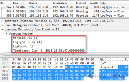

(2)注意查看防火墙上userlog的端口不是默认的,你恍然大悟,“分析”→“解码为”,选择端口和对应的协议userlog,如下图:
(3)你清晰地看到了userlog数据包的各字段,如下图,看山还是山,服务器收到了userlog数据包,只是无法解析。

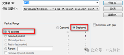

抓包文件“瘦身”技巧
作为一位勤奋好学的人,你最近正在深入研究中http协议的相关知识,并且需要从一块大小为50M的抓包文件中,将http协议部分筛选出来并单独保存,以便于将它们巧妙地插入到word文档中,从而方便自己日后查阅和参考。
(1)在经过显示过滤器处理之后,依然能够观察到数据包数量较为庞大,“文件”菜单项下选择“导出特定分组”,在弹出的选项中勾选“all packets”以及“displayed”两项,随后进行保存操作,具体界面形态参照下图所示。

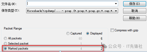

(2)若需仅将部分数据包进行存储,可按以下步骤操作:“标记分组”菜单项下选择“文件”子项,再点击“导出特定分组”,在弹出的选项中勾选“marked packets”与“displayed”两项,最后进行保存操作,具体界面形态参考下图所示。
