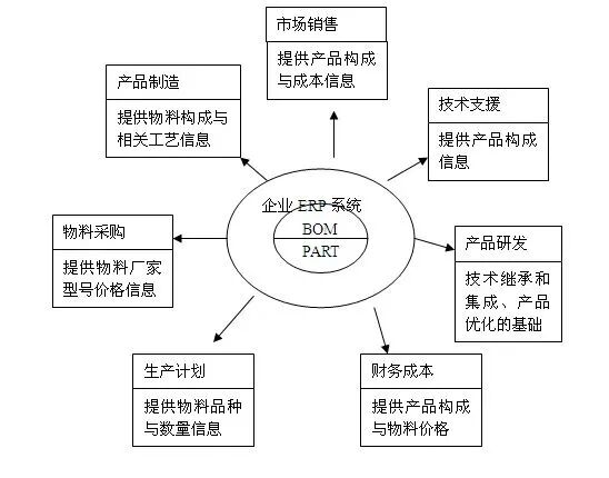

BOM 指 Bill of Material,即物料清单,又被称为产品结构表或产品结构树,是产品结构的技术性描述文件,指产品所需零部件明细表及其结构。
BOM 又因其具备所有材料明细及加工流程和采用标准等信息,在生产中的作用非常大,是物料识别(防呆)、编制计划(分工)、领料出料(仓储)、采购报价、成本计算、物料追踪(追溯)等功能的基础,也是生产企业规范化、数字化、高效化运营的基石。
所以,BOM 对于一个制造企业来讲,可以说是连接原材料(外购的零部件)到最终产品的灵魂纽带,对于信息化系统这个层面来讲,BOM 也是多种企业级的一体化管理体系应用所必需的基础性的主数据(Master Data)之一,并且是复杂度最高的,其对一个制造企业有着毋庸置疑的重要作用。

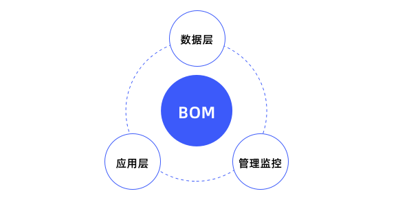

三、如何建立一套标准的BOM体系?
当下制造业更多的市场需求以多品种为主,所以敏捷制造是企业迫切需要适应市场而做出的改变,而大规模定制则是实现的有效方法。
其中 BOM 体系对提升大规模定制所需的关键能力,可以提供多方位支撑。
因此,各大制造企业都在争先恐后地建立 BOM 体系。
那要想建立合理的 BOM 体系,首先我们要摸清楚方向,在调整现有 BOM 匹配数字化系统的过程中,我们一般需要注意以下几点:
1、从产品和零部件的基础规范出发
产品和零部件的编码、名称以及划分标准是 BOM 体系的出发点,企业应该在这些基础规范上达成统一的标准,各个部门之间不可自行定义造成理解歧义进而产生沟通矛盾,而有效的管理体系在统一规范标准后可以对生产产品功能进行数据分解结构化,规范有序开展各方面生产工作。
2、重视BOM架构设计
BOM 体系的后续使用很大程度依赖于架构设计,因此企业需要格外重视 BOM 的模块和零部件架构,同时产品生产开发的本身具有系列化的特点,企业可以配置多层次架构体系,细致审视各个环节的工作状态,将各生产环节数据贯通,协同企业各个部门生产需求。
3、覆盖产品生产流程
企业生产的流程有多个阶段,每个阶段有不同的需求会出现不同的问题,因此 BOM 组织体系需要覆盖各个生产流程,从早期的产品开发,到中期的产品生产制造复杂场景,再到后期产品售后维修以及业务扩展的支持,都需要建立对应的数据结构化体系,方便企业进行各流程管理。
因此企业在配置 BOM 管理体系时只有从产品和零部件的基础规范出发,在组织架构体系上进行多层次贯通设计,协同各部门需求,还有覆盖产品生产制造的各个流程,让企业在物料清单的结构化管理上清晰且高效执行,提升企业生产管理水平。

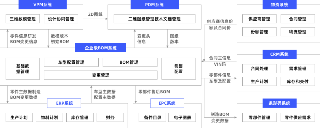

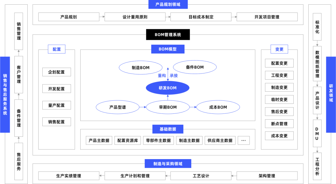

四、怎样的BOM体系是先进的?
在企业信息化进程中,经常会涉及到 BOM 表、BOM 数据等。
对于多数企业而言,传统的 BOM 管理不能够实时跟踪企业原材料采购状态及变更情况,确保企业生产运营所需原材料按时到货,使工作效率的提高大打折扣,所以我们更加需要知晓如何选择先进的 BOM 系统,以帮助企业更好地进行生产决策。
那一个先进的 BOM 体系应当涵盖以下几个方面:

2、具备有可配置化管理
可配置化的管理是企业实施决定的重要前提,这需要 BOM 实现,产品数据在一定产品层级下的配置化管理。
同时 BOM 应当按照产品型谱规划中层级定义产品,以实现整车的可配置化管理,保证生产管理人员也能够获得足够的信息。
3、具备严格变更流程
一旦企业业务发生变更,企业就需要有一整套的审批流程体系及对应的系统数据调整能力去应对新的业务。以确保不会影响到现行业务的开展。
所以 BOM 应当具有一套快速化、标准化的变更流程。并且尽量保持原有资料体系的主要编码体系,在项目实施过程中修改或制定满足业务发展要求的相应标准和规范,使得企业的效益最大化。

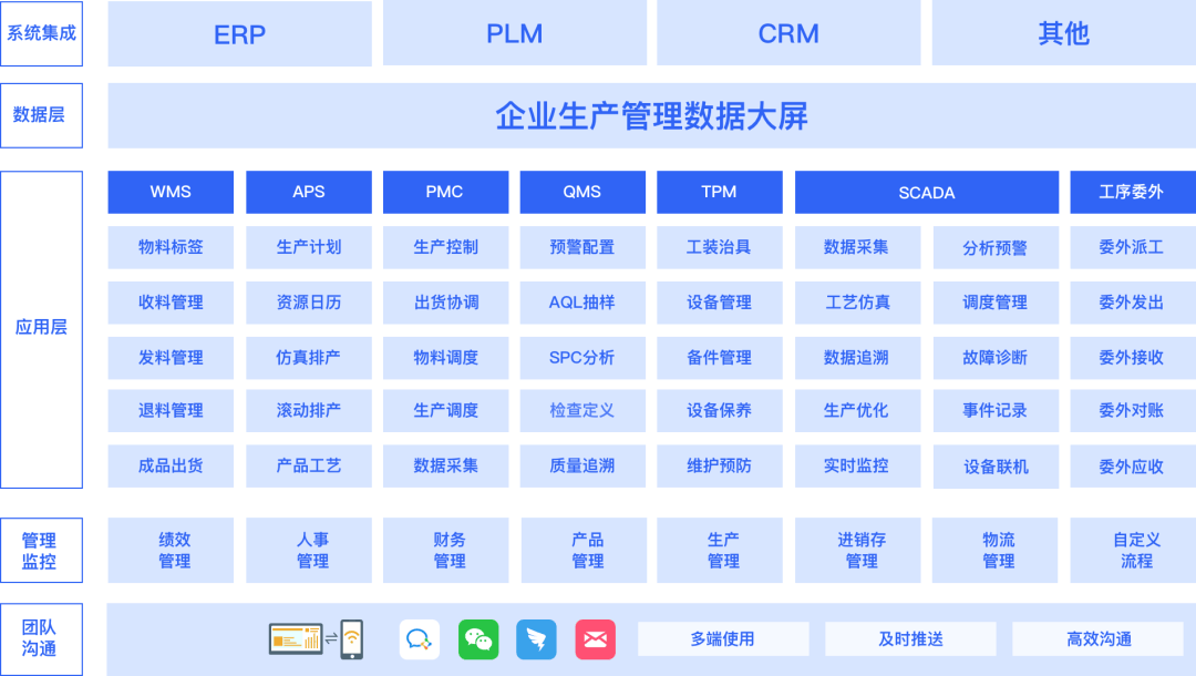

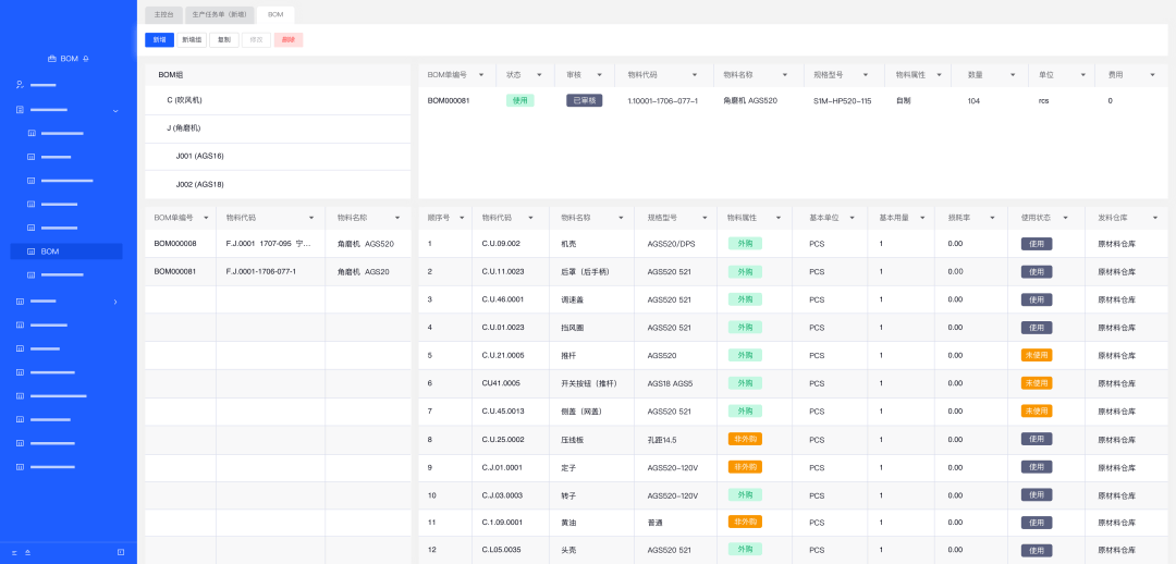

第一,物料管理:自动管理订单,生产进度实时跟进。
1、物料需求计划:实现订单一旦下达,立即明晰该订单所需物料数量及状态,以便做出相应物料准备动作。
一方面,建立零配件及半成品BOM库,每个订单成交后,立刻知道所有所需物料;
另一方面,建立虚拟仓库概念,将所有物料划分为空闲、在加工、占用待出库、采购外协、在途等不同状态,分别进行核算。
2、物料需求计划明确后,结合产品BOM,将进入生成状态的产品所需物料清单提前做预出库处理,将物料与产品关联,专料专用,防止交叉冒领的发生。
第二,工艺管理:自动指派,工序顺序更清晰。
1、生产工序自动分配
物料准备充足的产品将进入生产队列,每道工序根据预置好的规则,自动指派给相应的员工,直到完成产品生产任务。
2、工序记录一键生成
工人们在完成相应工序后,只需点击“完成”,系统将自动记录工序动态,自动核算工序计件收益等。
第三,生产管理:建立数据流程中心,生产全流程化管控。
在织信,将经营业务中的固定程序,分解成阶段性的任务和角色,并按规则执行和监控任务,从而实现从客户订单、技术设计、零件准备、排单、生产管理、产品检验到交付售后的工厂全流程化管控。
