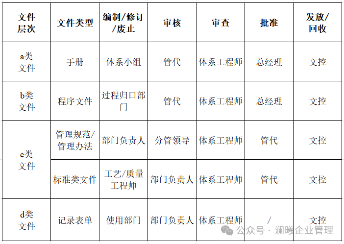

    首先来确定一下,一般情况下,受控的文件,主要是技术工艺类文件,包括图纸、工艺标准书、作业指导书(SOP)、检验指导书(SIP)、重要的生产记录等等,也包括ISO9001所规定的质量管理中的a类文件(质量手册);b类(程序文件);c类文件(规范/办法/制度);d类(记录)。

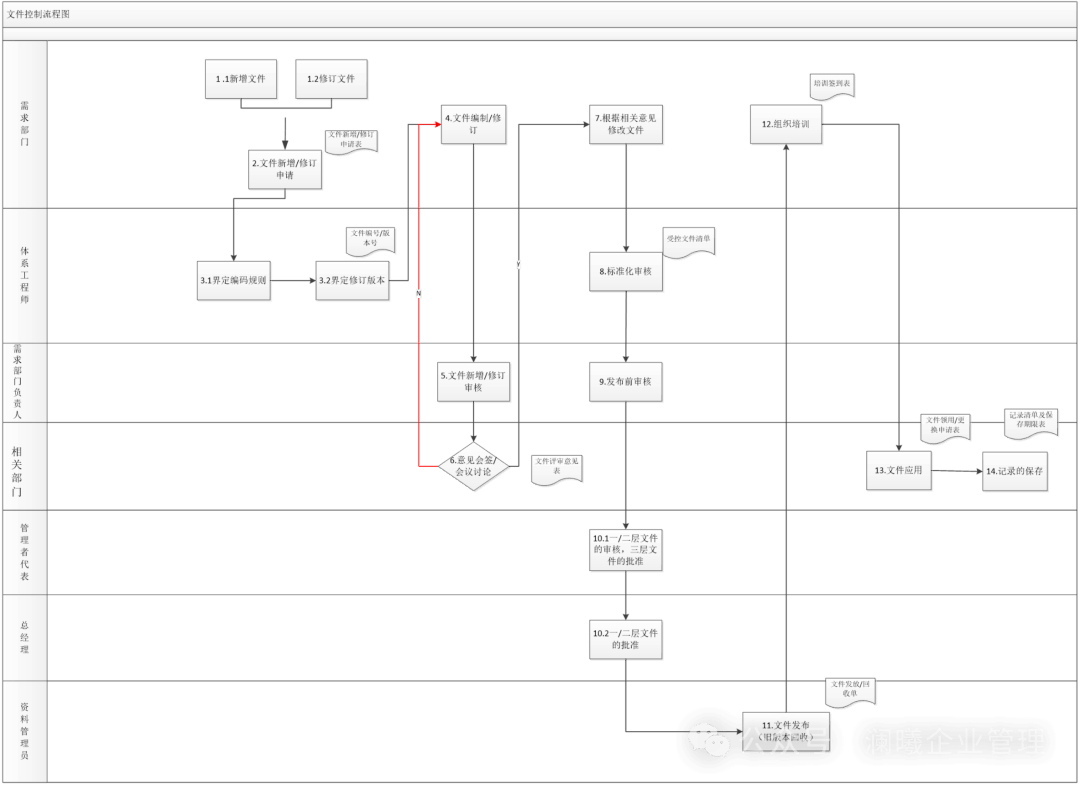

二、受控文件的流程
三、文件的编制审批权限
