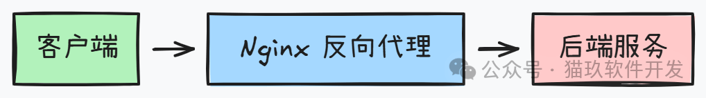

2. 反向代理的基本工作流程
在这个过程中:
  1. 客户端请求发送到 Nginx
  2. Nginx 根据配置规则转发请求
  3. 后端服务器处理业务逻辑
  4. 结果由 Nginx 返回给客户端
