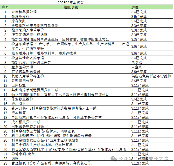

成本结账流程

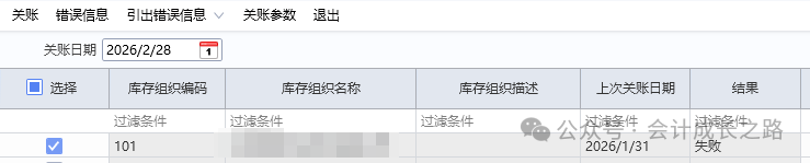

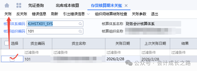

1、库存关账:供应链-库存管理-期末处理-关账。
如果提示失败,引出错误信息此时有2种可能:
A、错误信息提示有未审核单据,截图发给相关人员并跟进审核进度。
B、如果单据已全部审核,错误信息提示出现负库存,截图发给相关人员并跟进处理进度。
为什么出现负库存
如果提示成功,则库存关账成功。

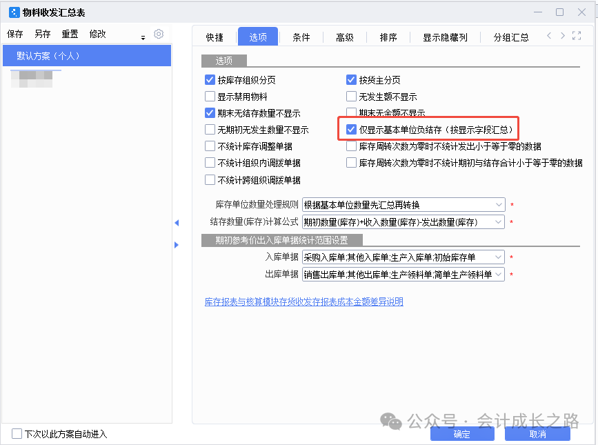

除关账提醒外,成本会计也可以到各模块检查单据审核情况,在物料收发汇总表检查负结存情况。并跟进处理,处理好后再库存关账。
2、检查物料存货类别、检查采购入库单单价。
3、完成采购发票生成凭证。
4、检查当期暂估应付单是否生成,应付暂估、暂估冲回生成凭证。
金蝶云星空-制造业采购业务流程与账务处理(一)
金蝶云星空-制造业采购业务流程与账务处理(二)
金蝶云星空-制造业采购业务流程与账务处理(三)
金蝶云星空-制造业采购业务流程与账务处理(四)
5、检查车间单据-生产订单、生产领料单、生产入库单、生产补料单、生产退库单、生产退料单等(生产订单投入产出平衡)。
6、检查委外订单、委外领料单、委外调拨单(委外订单投入产出平衡)。
投入产出平衡
投入产出平衡-补充
金蝶云星空-制造业生产业务流程
金蝶云星空-制造业销售业务流程和账务处理
认识物料清单(BOM表)
7、检查其他出入库单据(发生的合理性、领用部门真实性)。
以上2-7步日常就可以检查,发现问题及时解决,但是结账时还是需要再过一遍,如果此时还有问题,需要库存反结账,处理好问题后再库存结账。避免漏网之鱼。
8、核对仓库、车间盘点差异并处理盘点差异(本月没有盘点就不展开讲了,下次操作的时候再单独写)。

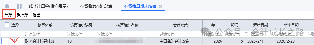

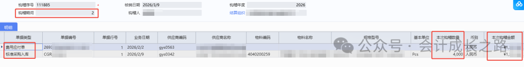

9、存货核算期末关账(成本管理-存货核算-存货核算期末关账)。

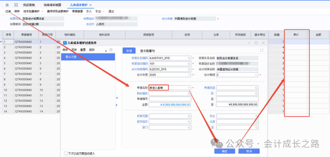

10、其他入库单价格维护(成本管理-存货核算-入库成本维护),单价维护后,金额自动生成(本月这单是供应商免费样品,就不用维护价格)。

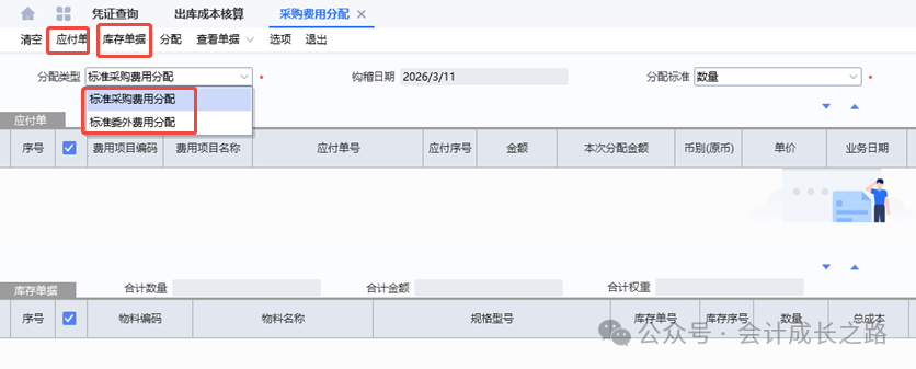

11、采购费用分配,费用应付单与采购入库单(标准采购和委外)勾稽。
一般某一批货物产生的运费、加工费需要分配到材料里时使用,费用应付单需要勾选“计入采购成本”。
成本管理-存货核算-采购费用分配。

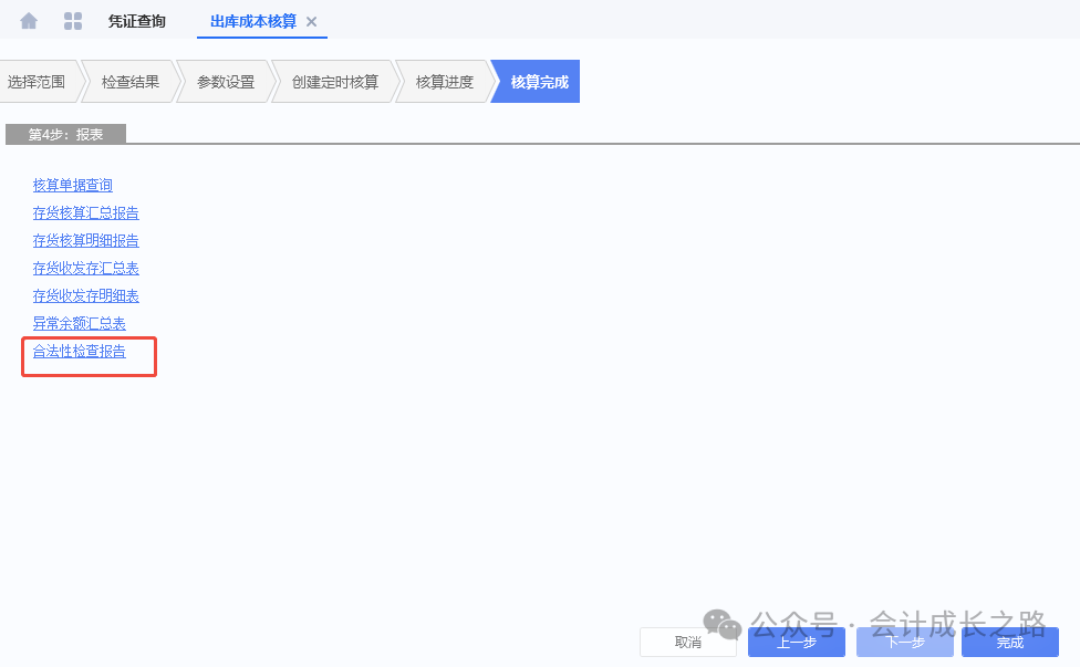

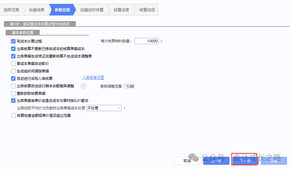

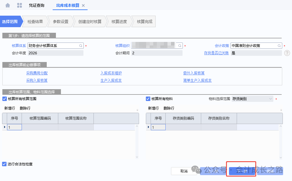

12、出库成本核算(成本管理-存货核算-出库成本核算)。

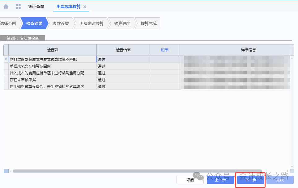

查看明细,如果物料是半成品和成品忽略,如果有外购件,需要查明原因处理;还可以先去做一遍成本计算后再做出库核算。

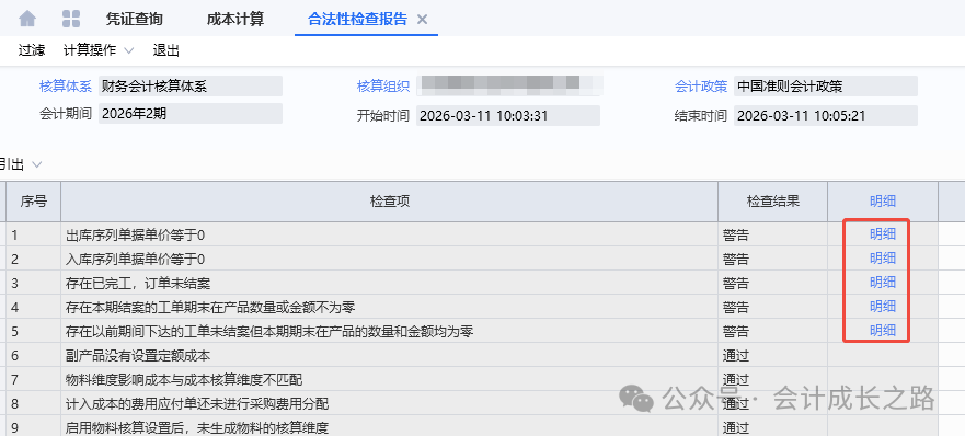

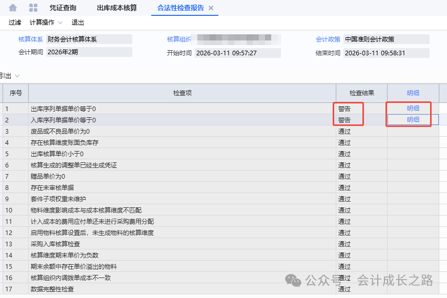

执行第一遍成本计算后查看合法性检查有以下问题;
根据明细处理,存货核算期末关账-反关账,处理完上图问题再关账。重新做出库核算,查看合法性检查报告,检查警告项对应明细,如果是供应商免费赠品导致单价等于0,忽略。
13、其他出库单制造费用等凭证生成。
14、确认当期制造费用、直接人工已全部入账并检查相关凭证科目。

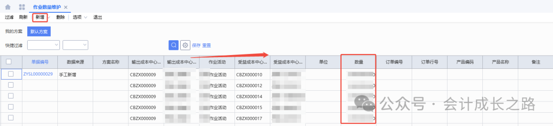

15、作业数量维护(成本管理-产品成本核算-作业数量维护)。
16、执行费用引入,到费用归集核对制造费用和直接人工与科目余额表是否一致(目前不涉及模具摊销,忽略)。
金蝶云星空-制造业成本核算流程(一)
金蝶云星空-制造业成本核算流程(二)
金蝶云星空-制造业成本核算流程(三)
金蝶云星空-制造业成本核算流程(四)
模具处理流程

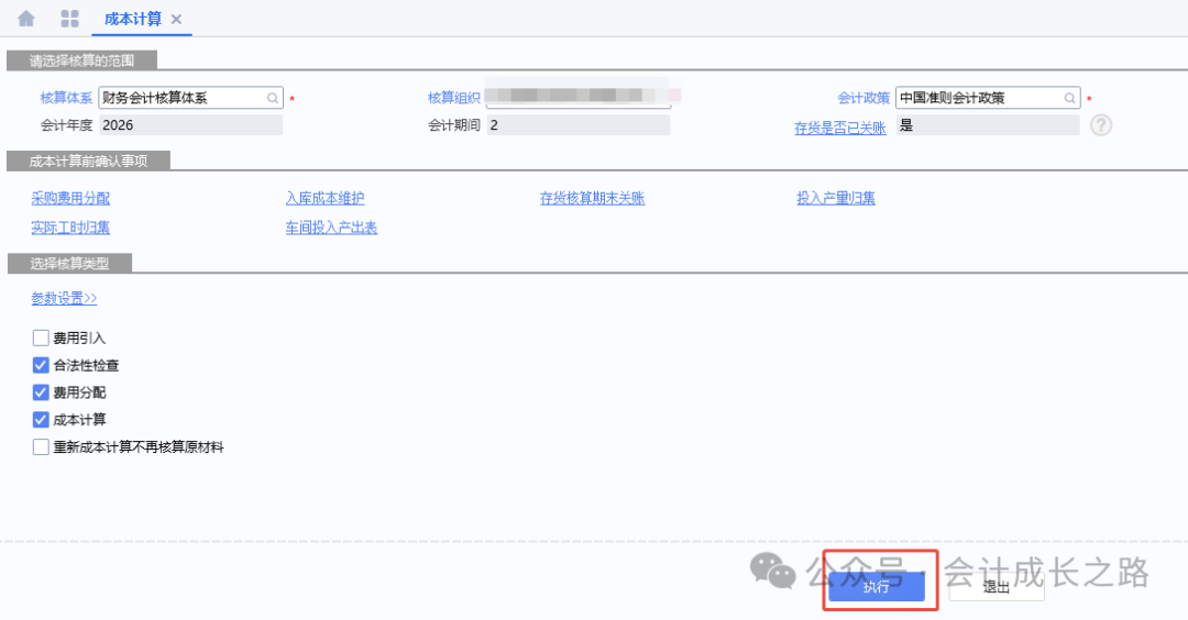

17、成本计算-执行,完成后查看合法性检查报告,处理相关问题。
18、导出成本计算单和存货收发存汇总表,分析成本是否异常。
2月过年工厂假期长,产量与平常相差较大,固定成本不变,导致各产品单位成本偏高。
如果分析出来涉及单据问题,需要调整单据,那结账工作就需要从头再来了。这一块儿后面单独写文章详细讲,本文只讲操作流程。

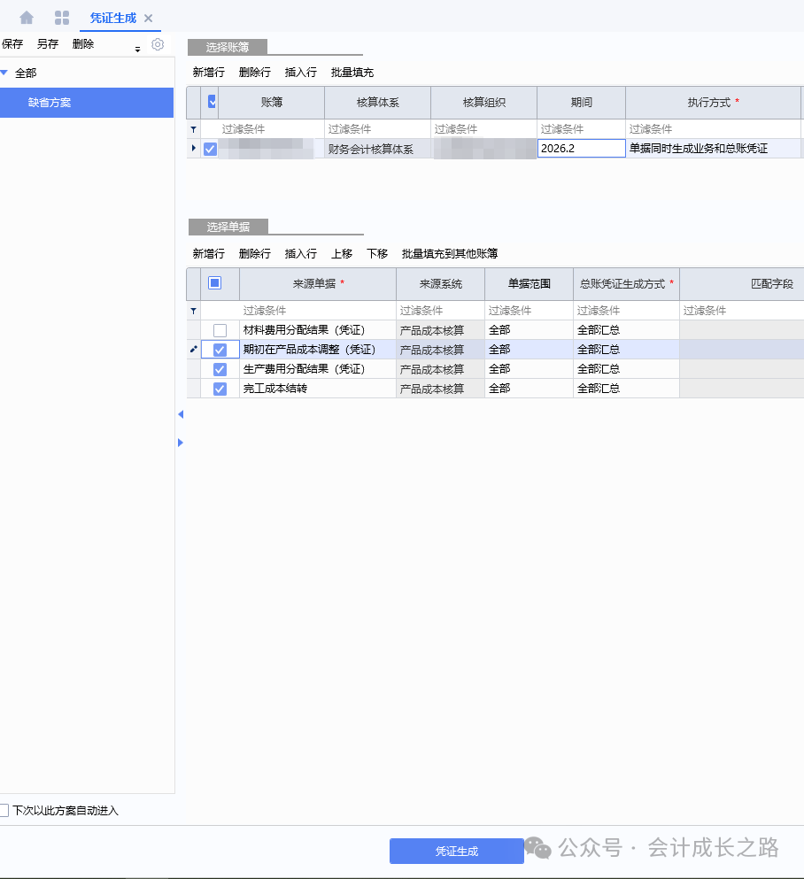

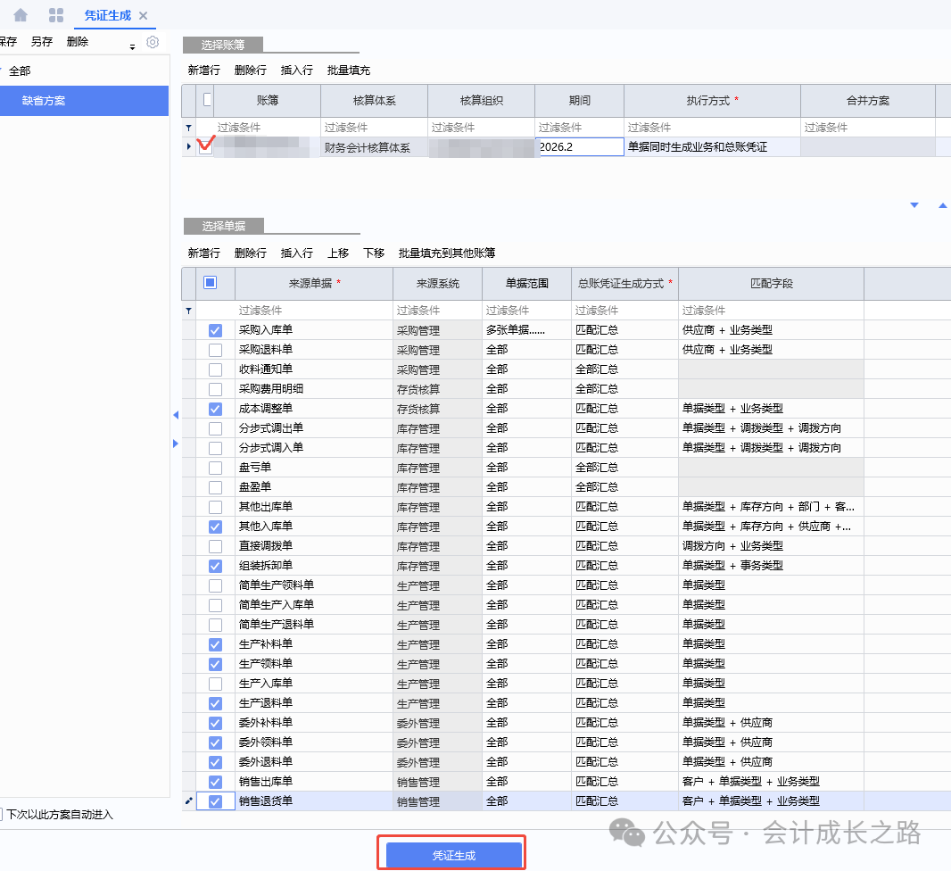

19、成本相关凭证生成。
成本管理-产品成本核算-凭证生成-生产费用分配结果生成凭证,到科目余额表检查制造费用是否全部结转;
成本管理-存货核算-凭证生成;
成本管理-产品成本核算-凭证生成-完工成本结转/期初在产品成本调整生成凭证。
20、当期账务完成后对账。
检查各科目余额;
科目余额表应付暂估余额-应付未开票明细表;
科目余额表应付明细余额+预付账款余额-应付款账龄分析表;
科目余额表发出商品余额-已出库未应收明细表;
科目余额表生产成本-直接材料余额-成本计算单;
科目余额表原材料/库存商品/委外半成品/自制半成品余额-存货收发存汇总表;

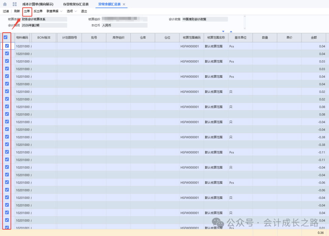

21、异常余额-出单。
22、结账。
23、管理报表,分析存货周转、产品毛利等。
