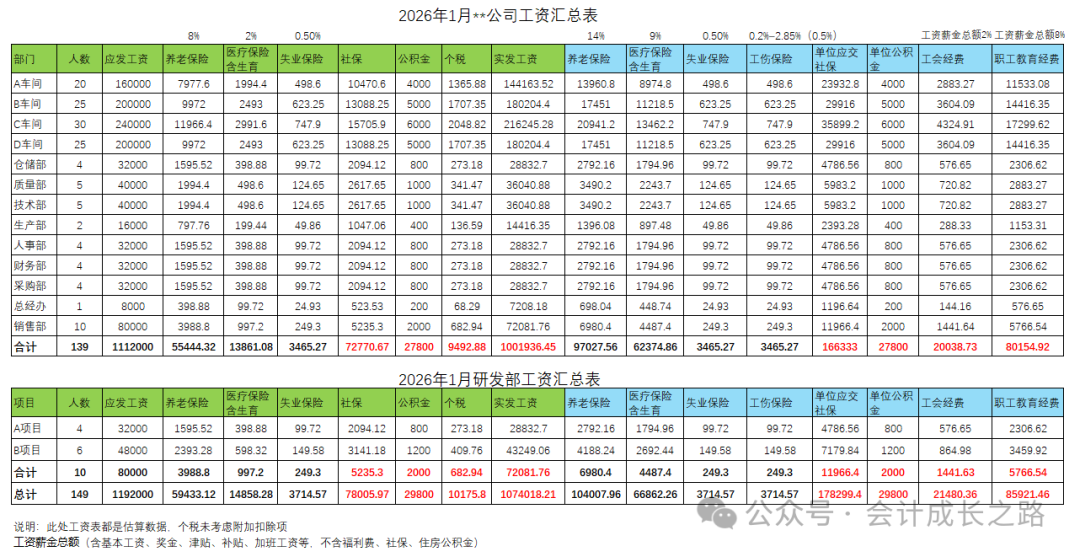

一、直接人工数据归集
根据产量统计表、工时统计表计算当月应发工资,并计提相应的工会经费、职工教育经费和社保等,按生产部门计算归集人工成本,按费用分配标准分摊计入“生产成本-直接人工”。
人事部根据组织架构确定的部门进行统计工资薪金、社保、公积金等。
总账会计根据人事提供的数据在总账系统生成凭证。

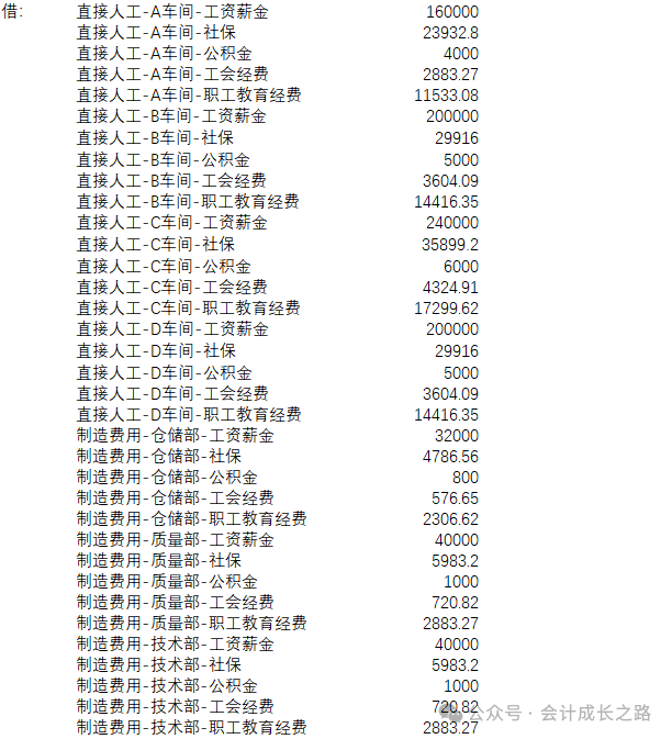

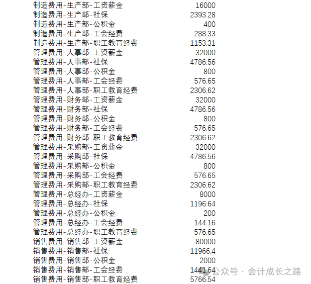

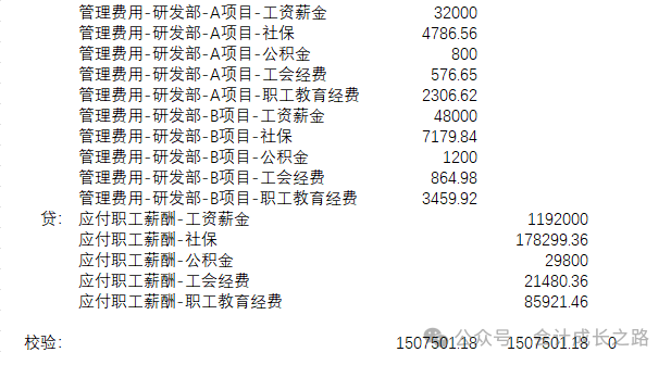

实例:
1、计提2026年1月工资:

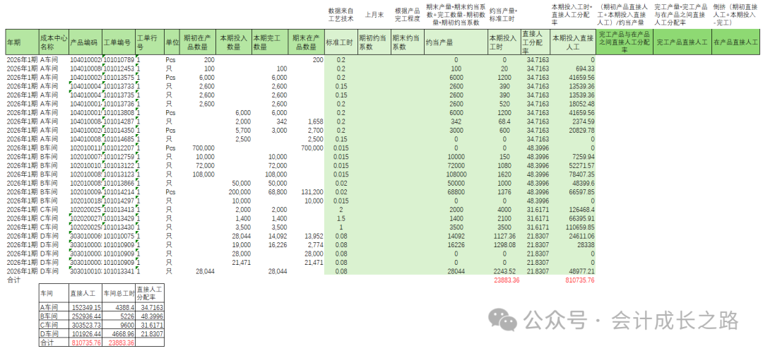

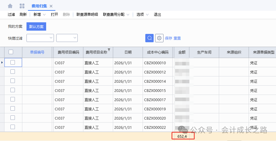

二、直接人工分配(此步骤与制造费用同时进行)
1、作业数量维护后,执行费用引入
2、科目余额表“生产成本-直接人工”本期发生额合计数与费用归集中直接人工金额一致,代表分配完成。
3、以标准工时分配标准为例(从成本中心分配到产品)由于期末各工单生产进度不一致,很难预估约当系数,约当产量对生产管理的水平要求较高,一般企业不适用这种方式。故此例在产品不分摊直接人工,由完工产品全额承担。
此示例仅作为直接人工分摊逻辑展示,使用ERP的企业,只要成本模块上线时基础设置好,在第2步费用引入核对正确,成本计算完,系统会自动分配。以下数据非真实。
直接人工分配率=直接人工(取自科目余额表"生产成本-直接人工"本期发生额)/各车间总工时

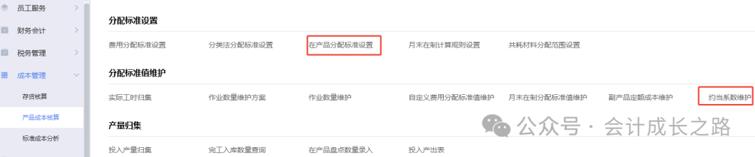

如果企业管理较好,适用约当产量法在完工成品和在产品之间分摊直接人工和制造费用,需要设置约当系数和在产品分配标准设置。
