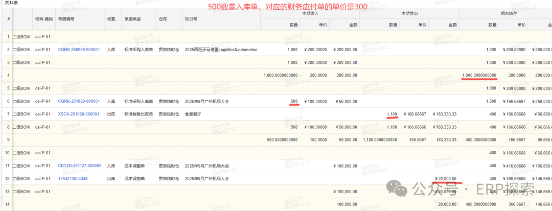

参数值=按比例调整:系统比较发票数量与结存数量,发票数量大于结存数量时,则按照前期出库数量与结存数量的比例调整,自动生成前期出库成本调整单。

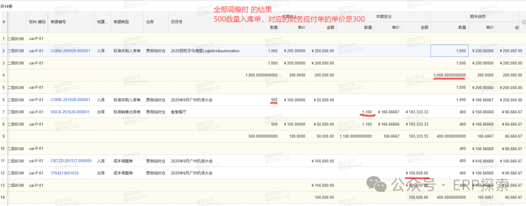

参数值=全部调整:系统比较发票数量与结存数量,发票数量大于结存数量时,则所有的入库调整单金额,全部自动生成前期出库成本调整。
上面这个截图,是按比例调整的示意图:
第1个月入库(有发票)1000*200=200,000
第2个月暂估入库500*100=50,000;出库数量1100,对应成本 183,333.33;结存数量400,结存成本¥66,666.67
第3个月:第2个月入库单对应的发票到了[500*300=150,000],在成本账中生成入库调整单,金额=发票成本-暂估入库成本=100,000;
按比例调整的计算的出库调整单的成本:
暂估入库数量是500,期末结存是400;
说明有500-400 =100已经出库
暂估入库数量500对应的入库调整金额是100,000.00,那么出库数量100,应该分摊的调整成本就是500份中的100份:
100 ÷ 500 ×100,000.00 =20,000.00
上面的算法是按比例调整,那如果[参数值=全部调整],那么,计算的结果会怎样?如果是全部调整,那就是把上面的发票金额与暂估入库金额的差额,全部调整出库。
发票到后,因为暂估入库对应的入库调整金额是100,000.00,所以,[参数值=全部调整]时,生成的出库调整单的金额也是100,000.00。见下图:
