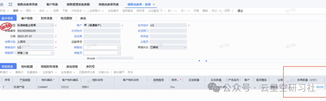

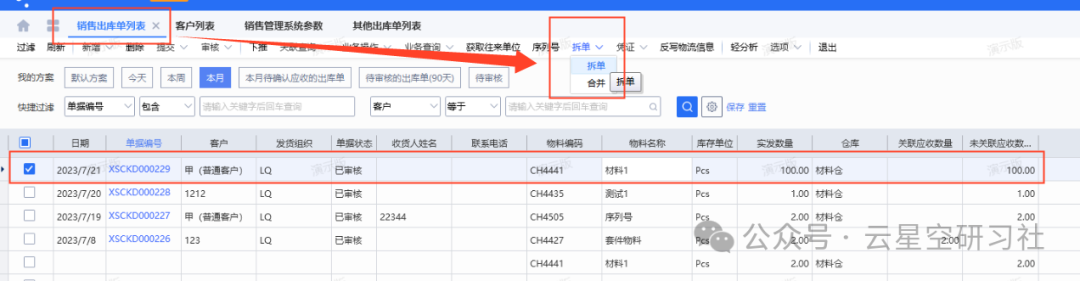

在销售出库单列表点击“拆单”,如图1:
图1
输入拆分数量,如图2,
图2

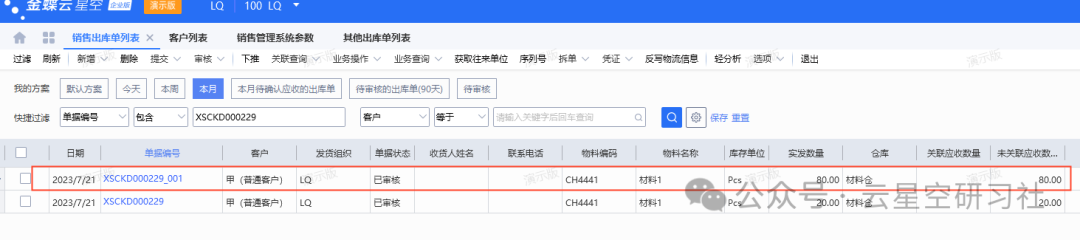

系统会自动生成一张“原单号+001”的子单。如图3:
图3
之后,不同的子单分别下推应收单,结算、开票就能一一对应了。
