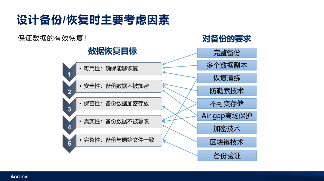

备份只是第一步,恢复才是企业的真正挑战。要确保数据可以恢复,就要确保备份数据的安全,包括以下几个方面:
1、完整性:备份数据是否完整?如何验证?
2、保密性:备份数据同样会造成数据泄露。
3、可用性:遇到灾难发生事件能否确定可以恢复?如何验证?
4、安全性:会不会被勒索病毒加密?备份数据的安全如何保障?
5、真实性:备份文件会不会被篡改?如何验证?

    除此之外,要保证数据的完整可用。还需要具备以下技术:
    1、完整备份。备份内容要完整,不仅要备份数据,有时候也要备份系统和运行环境。以避免数据无法运行的情况。在备份策略上,要有增量备份,还要定期进行完全备份或定期备份合并。笔者曾在一家客户单位见过一年做了一次完全备份,每天一次增量,我们去的时候已经两百多个增量文件了。这样也是极不安全的。
    2、保存多个数据副本。按照32110的原则,至少要有三份数据,存储在两种不同的介质上,其中有一份在异地保存。我们见到过太多单位,将备份数据和业务数据存储在同一个存储设备上,结果遭遇硬件损坏或勒索病毒导致业务数据和备份数据都无法打开。
    3、验证技术。备份完成后能对备份文件和原始文件进行完整性验证,确保数据一致性。也可以采用区块链技术,防止文件被篡改。
    4、加密技术。备份文件要加密保存,防止备份被窃取,从中恢复数据。
    5、灾难恢复演练。为确保数据可恢复,应定期对备份数据进行恢复演练。
