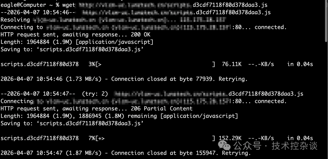

wget -c http://xxxx.com/bigfile.js
用wget下载大文件(比如几百M、1G以上的安装包、压缩包),命令如下:
浏览器访问无法完整加载js,css,表象如下:
总结几个核心现象,一眼识别问题:
执行后,日志会反复出现这样的内容:
  • 客户端反复重试,日志固定出现「206 Partial Content」
  • 文件永远下载不完整,每次只下载一部分就中断
  • 小文件(几十M以内)下载无异常,大文件必断
  • 本地直接访问上游服务器(跳过Nginx),下载完全正常
