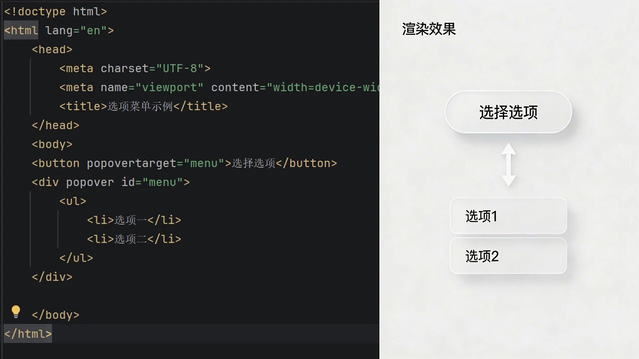

二、Popover API:简单到令人惊叹
2.1 基础用法
创建一个弹出层只需三个步骤:
  1. 在触发器上设置 popovertarget 属性,值指向弹出层的 id。
  2. 给弹出层设置一个唯一的 id。
  3. 在弹出层上添加 popover 属性。
    <button popovertarget="menu">打开菜单</button><div popover id="menu">  <ul>    <li>选项一</li>    <li>选项二</li>  </ul></div>
    2.2 内置的超能力
    仅仅两行HTML,你就获得了:
    • 自动焦点管理:打开时焦点移到弹出层内第一个可聚焦元素,关闭时返回触发器。
    • 自动ARIA状态:浏览器自动处理 aria-expanded、aria-haspopup、aria-controls,无需手动添加。
    • 自动轻触关闭:点击外部或按 Esc 键自动关闭。
    • 顶层渲染:无需担心 z-index,弹出层始终显示在最上层。

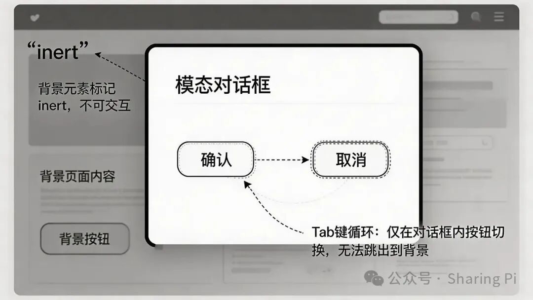

          3.2 showModal() 的核心价值
          showModal() 为你自动处理了模态对话框最复杂的部分:
          • 使页面其他元素inert:用户无法通过点击或Tab键离开对话框。
          • 焦点陷阱:焦点被限制在对话框内,无需手动监听焦点事件。
          • 顶层显示:同样无需操心 z-index。

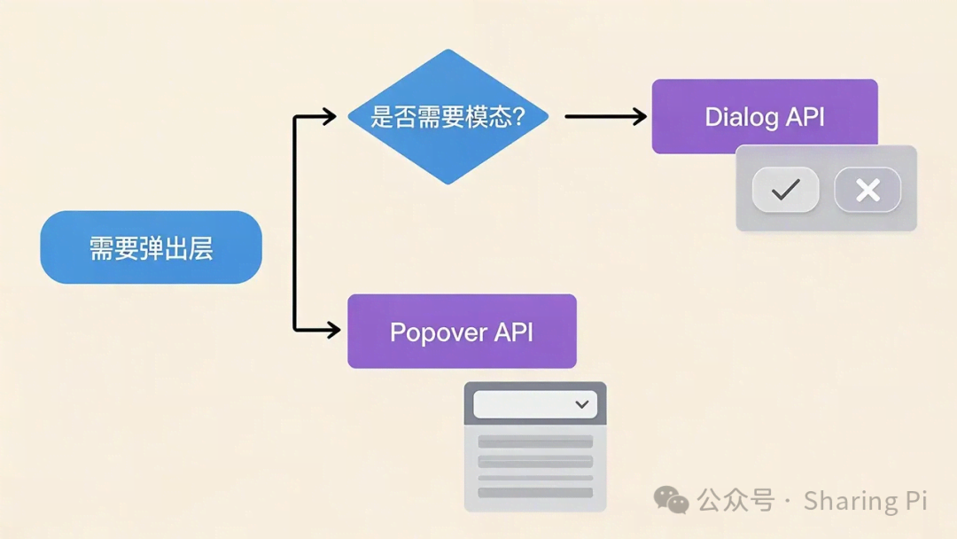

                  四、选择指南:一表帮你决策
                  场景
                  推荐API
                  理由
                  工具提示、下拉菜单、通知提示
                  Popover API
                  简单,内置可访问性,无需写JS
                  需要临时展示内容,但不希望用户中断任务流
                  Popover API
                  轻触关闭,自然融入交互
                  必须用户确认或填写的表单(模态)
                  Dialog API + showModal()
                  自动inert其他元素,防止误操作
                  复杂的交互式弹窗,需要完全控制行为
                  Dialog API
                  提供底层API,灵活自定义

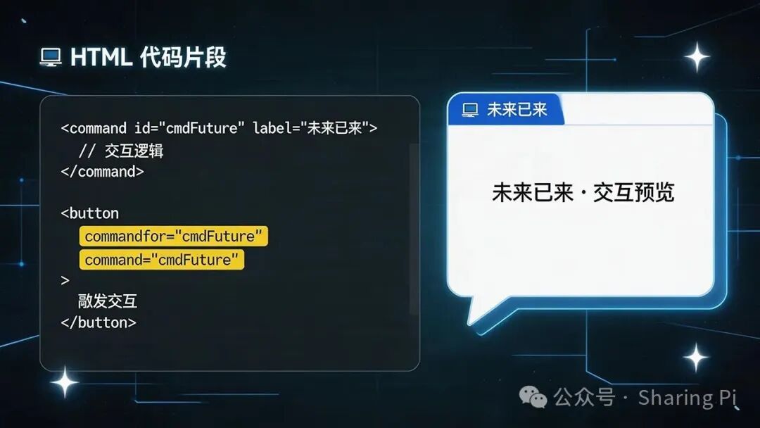

                  五、未来:Invoker Commands 让一切更简单
                  目前有一个已广泛实现的提案:Invoker Commands。它允许你通过HTML属性直接控制对话框的打开和关闭,就像Popover API一样简单:
                    <button commandfor="my-modal" command="show-modal">打开模态框</button><dialog id="my-modal">  <button commandfor="my-modal" command="close">关闭</button></dialog>
                    这意味着未来你甚至不需要为模态对话框写任何JavaScript打开/关闭逻辑!但在全面普及前,上述JS增强方案仍是可靠的保障。
                    • Popover API 是你的默认选择,用它来构建绝大多数非模态弹出层,省时省力,开箱即用。
                    • Dialog API 只在需要真正的模态体验时使用,配合本文提供的可访问性增强代码,可以构建出专业级的模态对话框。
