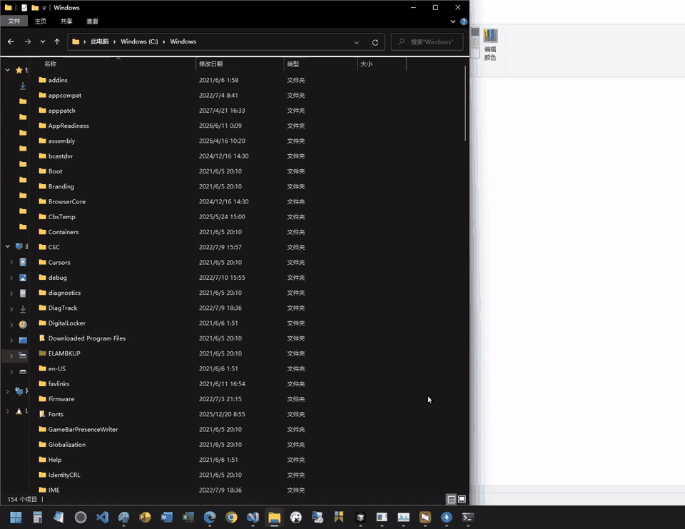

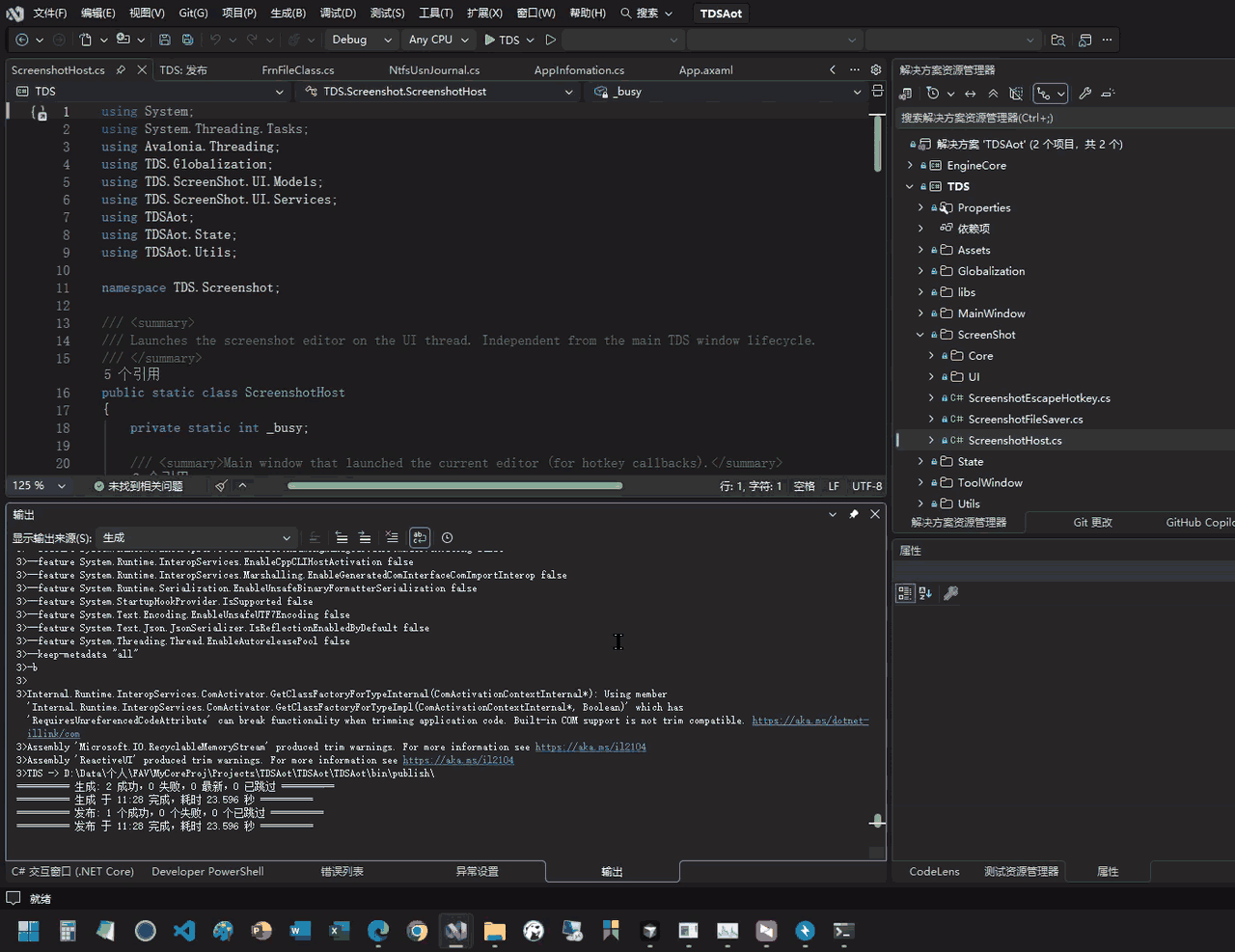

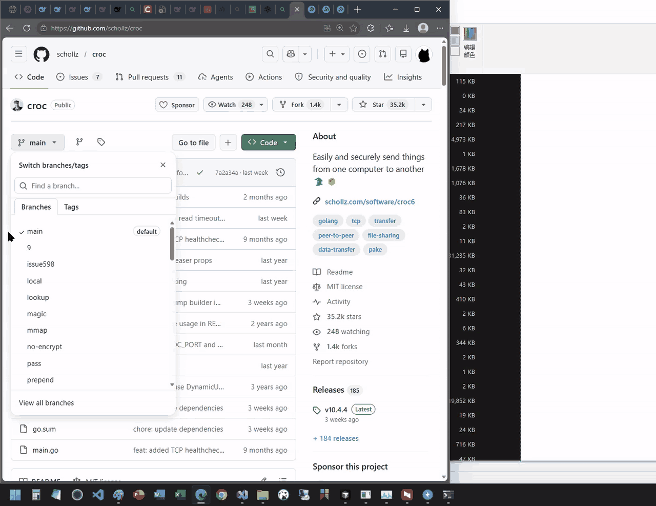

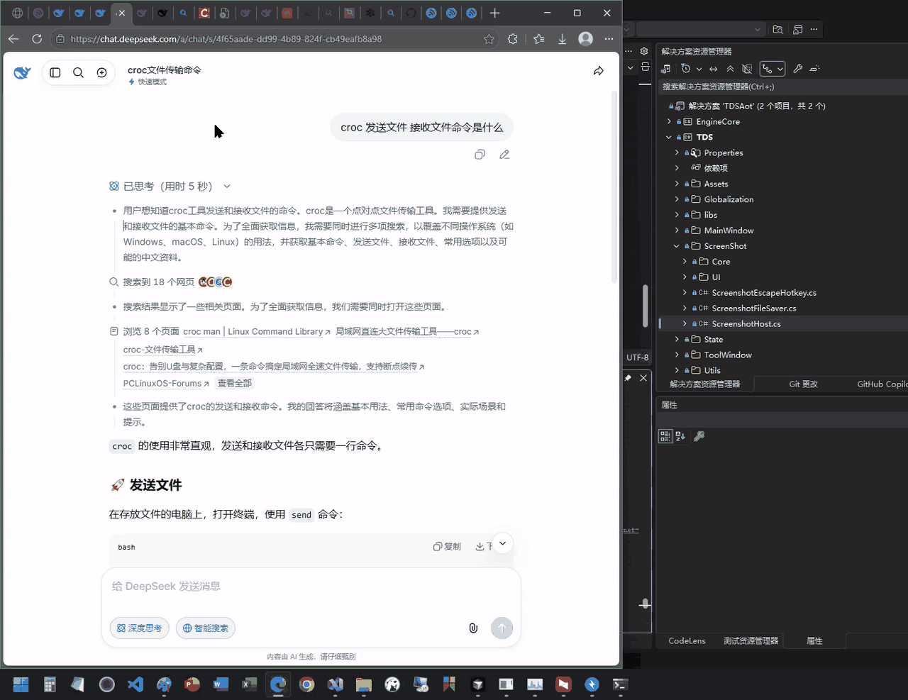

废话不多说,直接看效果

5.1 Visual Studio:光标必须放在选区内
这一节描述的现象部分来自 docking 容器应用的通用行为(推测),部分来自 §2 提到的"wheel 实际由 GetCursorPos 决定"这一更基础的事实——后者在所有复杂应用上都成立,不限于 VS。
VS 的窗口是 docking 容器(主窗口由多个可停靠子窗口组成,编辑器、Output、Solution Explorer、Error List 等各自有独立的滚动条)。不论 SendMessage 把 lParam 设成什么坐标,VS 的 WM_MOUSEWHEEL 处理器都会调 GetCursorPos() 取真实光标位置来路由滚动——光标在编辑器区就滚编辑器,光标在 Output 面板就滚 Output,光标在桌面其它位置就什么也不滚。这是 §2 里说"必须把光标放在选区内"那条原则的具体体现,VS 只是把它放大得很明显。
用户层能做的:把鼠标光标放在选区内(且停在目标滚动容器的可视区域上)再开始自动滚动截屏。这一条对 VS、JetBrains、复杂 WPF 应用都成立,本质上是同一个原因。其他"光标在哪儿就滚哪儿"的应用(资源管理器、ListView 表格类应用)也都遵循这个规律。

5.3 网页(Chrome / Edge):相对顺滑
网页是观察下来摩擦最小的场景之一。Chrome / Edge 的滚动监听挂载在 window 或 overflow:auto 的容器上,wheel 事件触发后浏览器做命中测试、把滚动动作派发给鼠标位置下的滚动容器——这条路径是浏览器内核实现的,对所有标准 HTML 页面都成立。所以对网页来说,只要光标停在页面的"可滚动区域"内(不要停在 input / 视频控件 / 链接这种"会吞掉 wheel 默认行为"的元素上),滚轮就能派到正确的容器。
但需要注意:现代浏览器对 wheel 事件有不少额外处理——惯性滚动、滚动吸附(scroll-snap)、overscroll bounce、touchpad 的平滑滚动因子——这些都可能让 dh 在帧间不是严格的整数倍。拼接算法对此有一定容忍(hint 窗口有 35% slack),但不能保证所有网页都完美。
