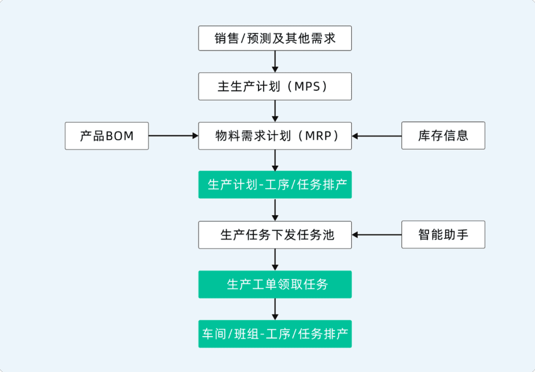

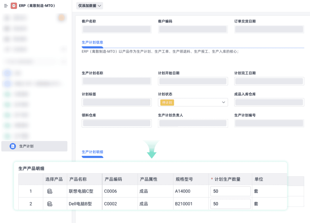

4. 如果用系统怎么做?
比如用ERP系统通常会做:
  • 订单优先级规则字段
  • 交期约束字段
  • 插单审批流程
  • 自动拆单逻辑
一句话:订单层不是录订单,是管理“优先级冲突”。

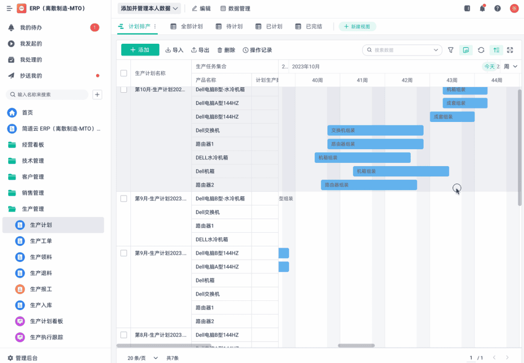

在系统里,这一层通常会做:
  • 设备产能台账
  • 标准工时库
  • OEE记录
  • 产线负荷分析
核心目标:从“感觉产能”变成“可计算产能”。

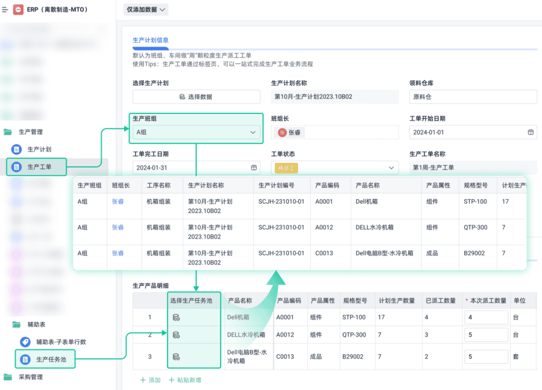

在ERP系统里这一层核心是:
  • 手机报工
  • 工序扫码
  • 实时状态更新
  • 异常自动触发
  • WIP看板
目标只有一个:让计划变成“实时系统”,而不是“事后记录”。
