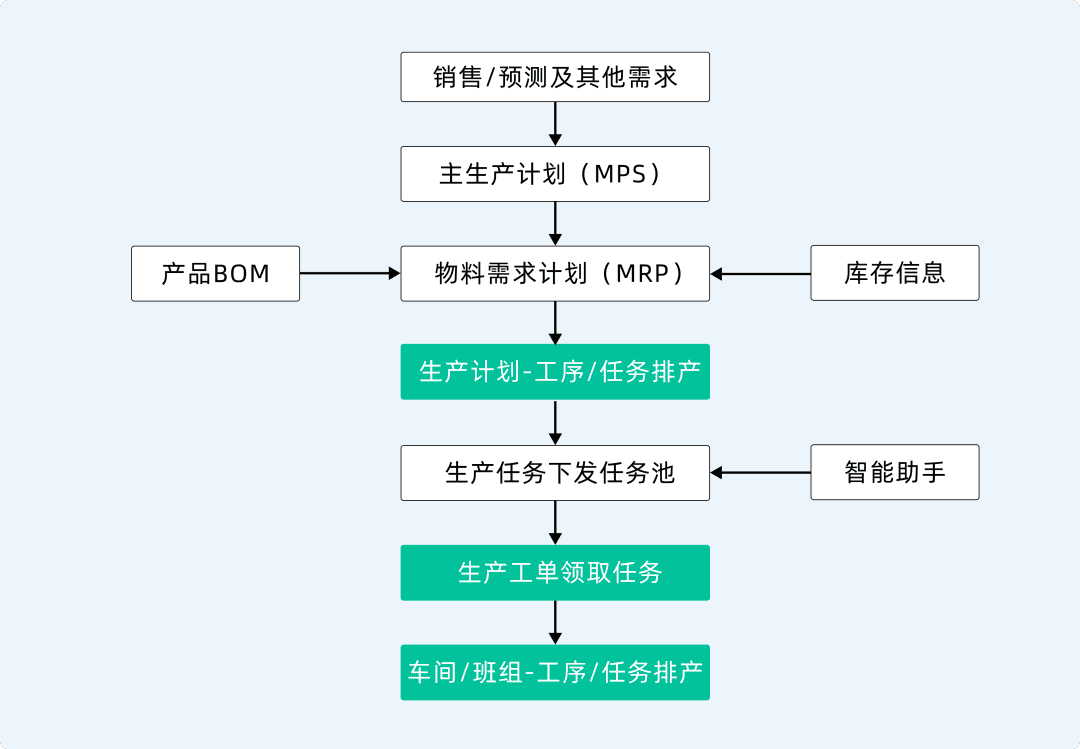

五
怎么解?不是优化排产,而是重建三层结构
很多人一听这个问题,第一反应是:
“是不是要上APS?要不要换系统?”
但其实顺序完全错了,正确路径是三层重建:
第一层:数据底座统一(先让数据变可信)
核心目标不是数据多,而是只有一个版本的真相。要做三件事:
  • BOM统一版本
  • 工艺路线标准化
  • 库存实时更新
做到一句话:计划用的数据,必须和现场用的数据是同一套。
第二层:产能模型化(从经验变成约束)
把拍脑袋产能变成结构化模型:
  • 设备能力
  • 人员能力
  • 换线损耗
  • 瓶颈工序识别
核心目标:排产不是排满,而是排得动。
第三层:执行闭环(让系统实时反馈)
这一层决定系统能不能活:
  • 工序实时报工
  • WIP可视化
  • 异常自动上报
  • 进度实时刷新
核心目标:计划从日级变成分钟级。

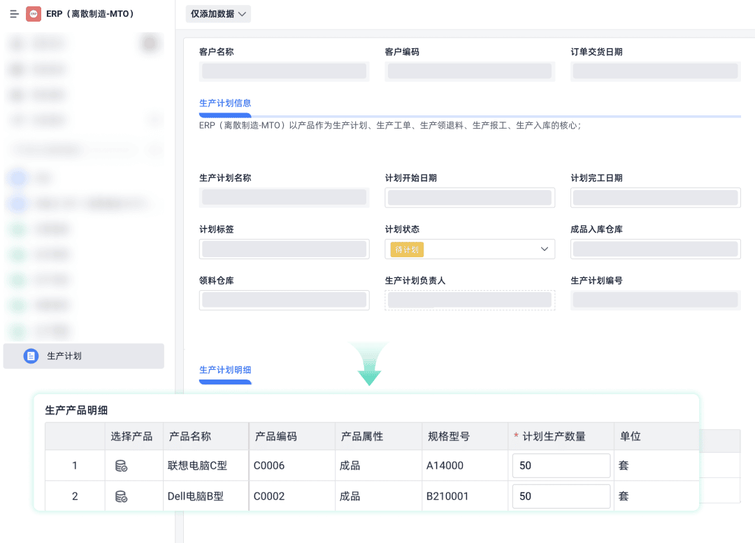

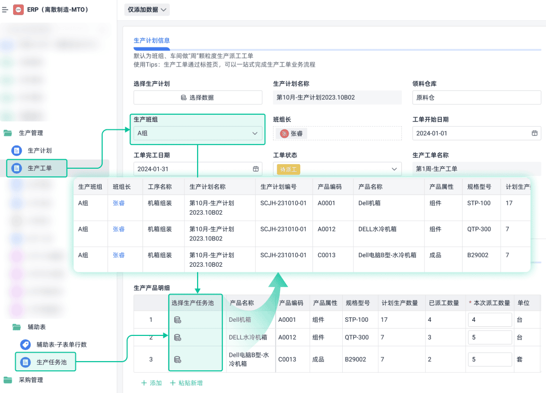

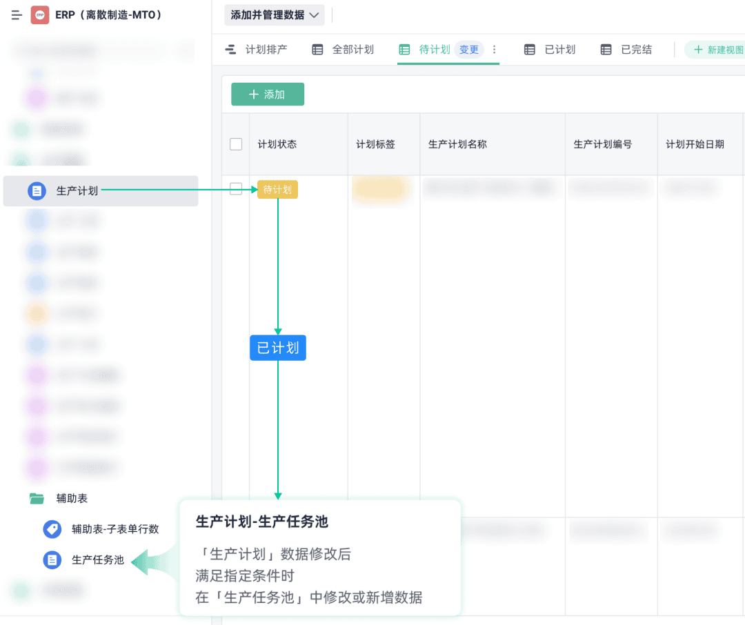

六、系统怎么落地
很多企业卡在这里——“我们知道要做闭环,但系统太重,改不动。”
这时候低代码工具的价值才真正体现出来,比如 ERP系统 这一类平台,它解决的不是“算法”,而是三件更基础的事:
1)把生产数据结构化
不用再靠Excel散表:
  • BOM
  • 工单
  • 工艺路线
  • 库存
全部变成统一数据模型。
2)把流程变成可配置
比如:订单 → 校验库存 → 产能判断 → 自动拆单 → 派工
不用重新开发系统。
3)把现场执行在线化
  • 手机报工
  • 工序进度实时更新
  • 异常自动触发流程
  • WIP看板实时刷新
本质不是换ERP,而是把排产从静态计划变成动态系统。
