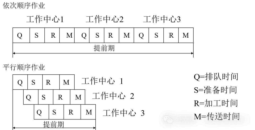

1、串行改平行作业:通过设依次顺序作业中下道工序的排队时间Q为负值来实现

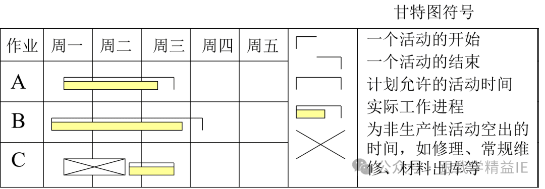

甘特图又叫作业进度计划表,可以用来帮助制定计划和跟踪作业。
甘特图是一种绘制任务的横道图,它不仅用于协调已计划好的活动,而且还用于项目计划的制定

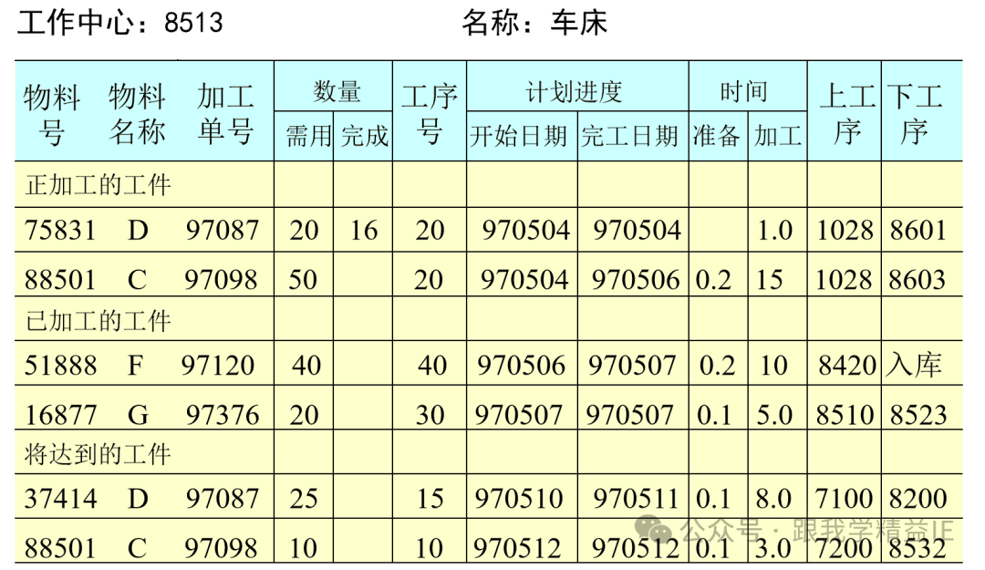

派工单
派工单(dispatch list)或称调度单,是一种面向工作中心说明加工优先级的文件,说明工作中心在一周或一个时期内要完成的生产任务。
说明哪些工作已经达到,应当什么时间开始加工,什么时间完成,计划加工时数是多少,完成后又应传给哪道工序。
说明哪些工件即将达到,什么时间到,从哪里来。
根据派工单,车间调度员、工作中心操作员对目前和即将到达的任务一目了然。
派工单的典型格式

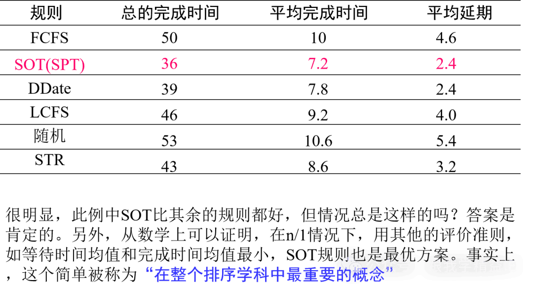

作业排序的优先规则

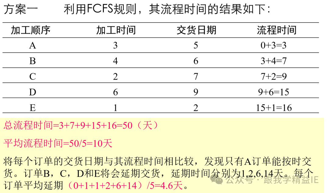

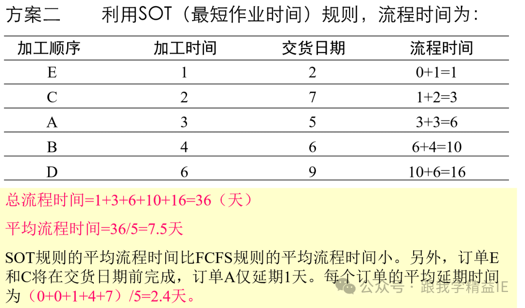

1 FCFS(先到优先):按订单送到的先后顺序进行加工.
2 SOT(最短作业时间优先):这个规则等同于
SPT(最短加工时间)规则。

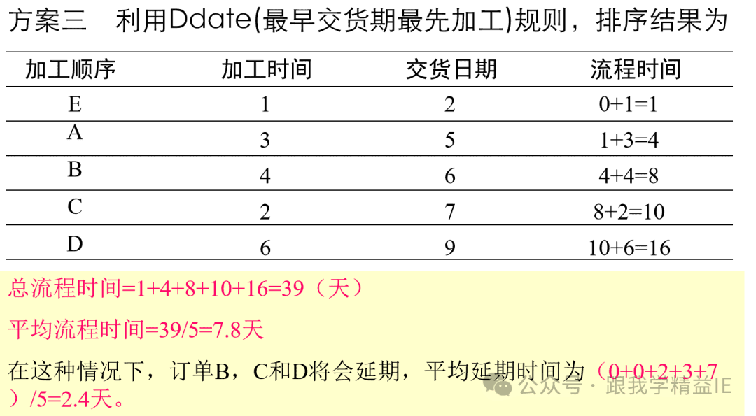

3 Ddate(交货期优先):最早交货期最早加工。

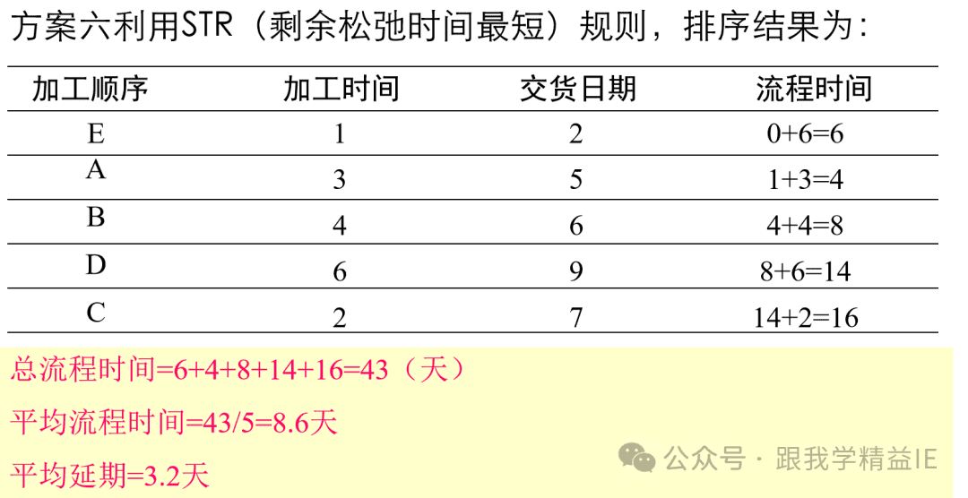

4. STR(剩余时间最短优先):
剩余时间是指交货期前所剩余时间减去加工时间所得的差值。

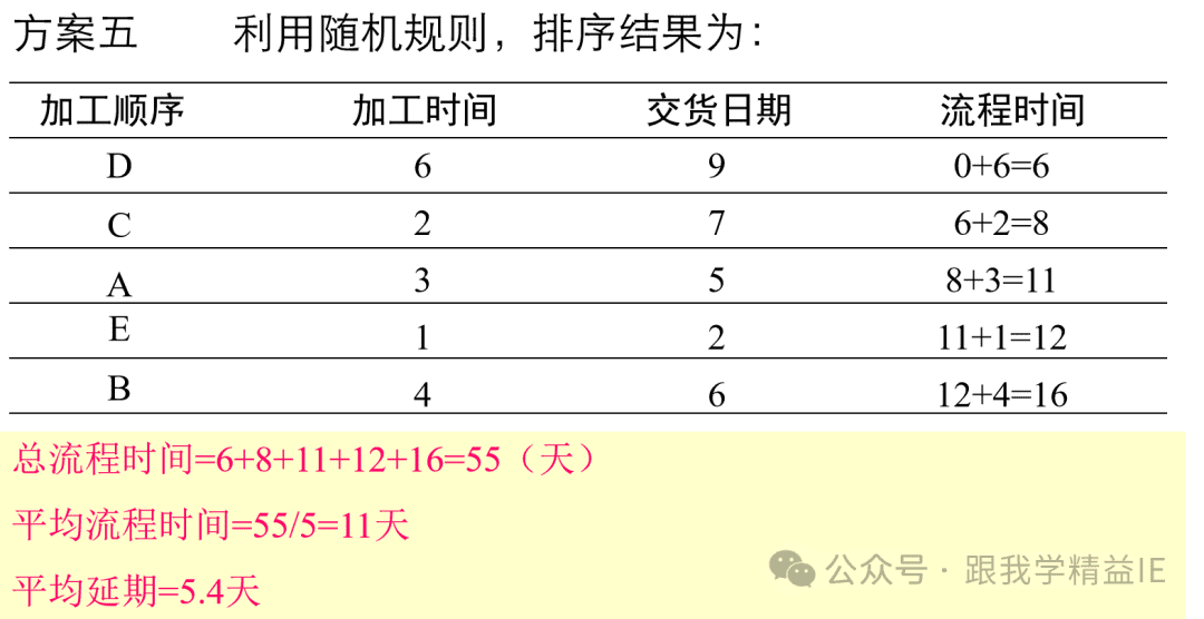

5.RAN(随机排序)
主管或操作工通常随意选择一件他们喜欢的进行加工。

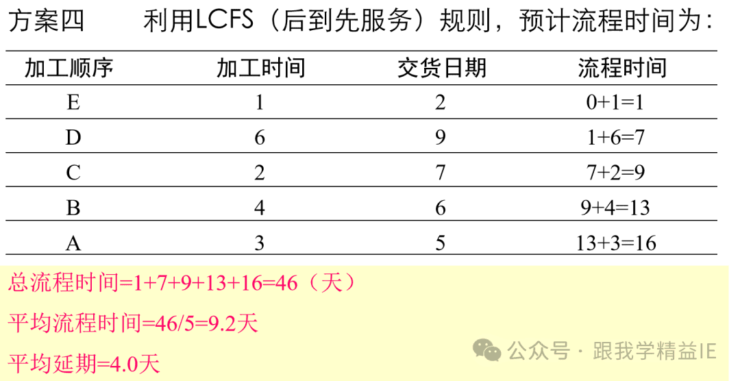

6. LCFS(后到优先):该规则经常作为缺省规则使用。因为后来的工单放在先来的上面,操作人员通常是先加工上面的工单。

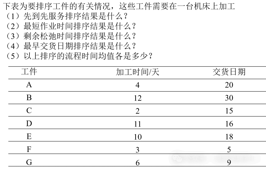

N个作业单台工作中心的排序
“n个作业——单台工作中心的问题”或“n/1”,理论上,排序问题的难度随着工作中心数量的增加而增大,而不是随着作业数量的增加而增大,对n的约束是其必须是确定的有限的数
优先调度规则比较:

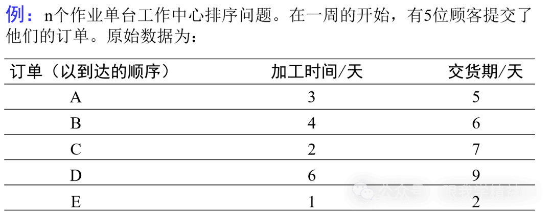

例:
